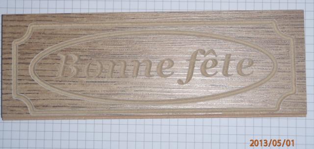

Salut et bonne fête du jour du travail.
Merci a tout les visiteur du forum, PapyKy.
Last edited by Admin : PapyKy on Sat 25 May - 18:44 (2019); edited 2 times in total
PostPosted: Wed 5 Jun - 08:45 (2013)    Post subject: Usinage sur du bois ou stratifier. Reply with quote

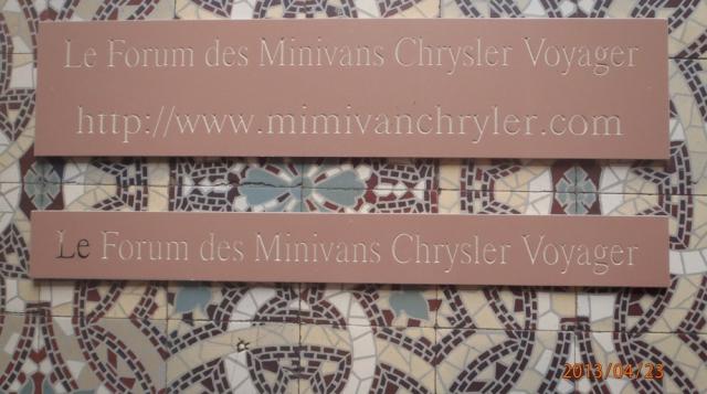

Salut a tout les membre du forum "MiniVanChrysler".
Un coup de "Marker" noir et un peu "Acétone" pour le nettoyage de la surface.
A placer sur un support en MDF, une fois peint cela présente très bien.
Comme on peut le voir pas de limite dans la création, PapyKy.

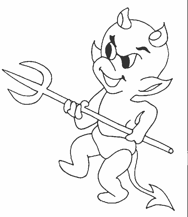

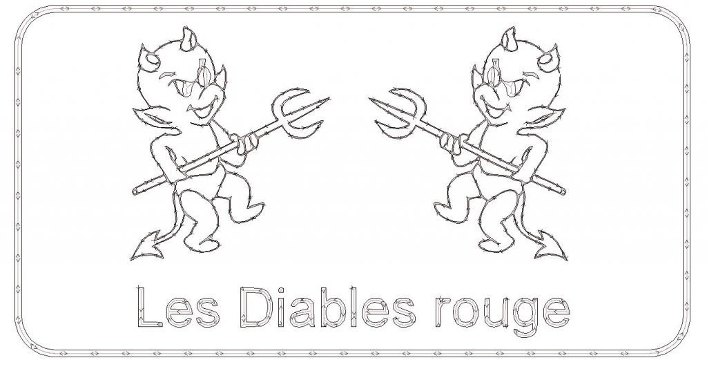

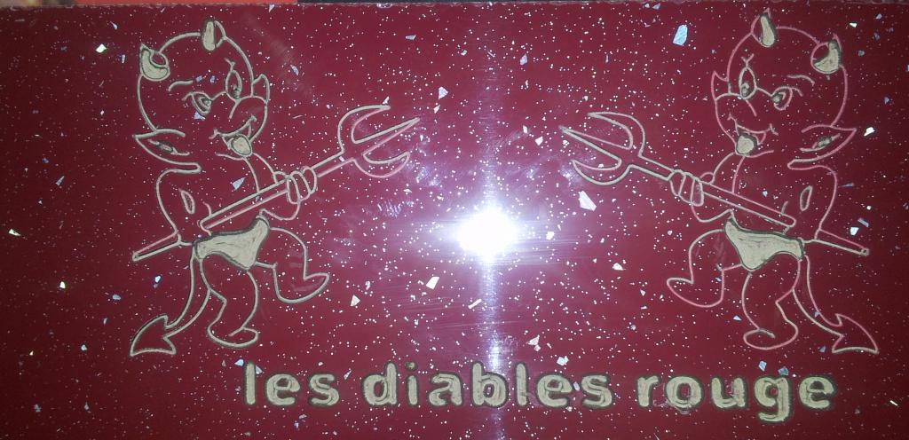

mes neveux fan des diables rouge voudrais une pancarte mais j aimerais en gravé une sympas
un truc comme ça mais je ne sais pas comment faire le dxf ou le g code
pourriez vous m aidé  merci
Bricolo modeliste Wink
PostPosted: Fri 17 Jun - 21:29 (2016)    Post subject: Usinage sur du bois ou stratifier. Reply with quote

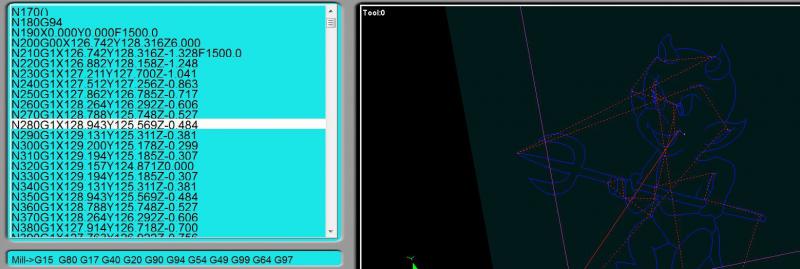

Pour commencé il te faut un dessin en 'trait' et pas en couleur.
Et le vectorisé pour crée un parcourt d'outils.
Et en crée un Gcode pour Mach3.
Reste a le testé sur le CNC, format en 200 x 200 Mm.
Ou encore celui-ci en 220 x 120 Mm.
Simple non ??, A plus, PapyKy.

PostPosted: Sat 18 Jun - 08:54 (2016)    Post subject: Usinage sur du bois ou stratifier. Reply with quote
simple a dire
d ailleurs si tu a le fichier je veut bien faire une vidéo de découpe
et ce qui serait bien c est de savoir comment vectorisé ,j ai tenté avec inkscape comme dans les tuto mais je  n y arrive pas
Sad
Rolling Eyes
pour gravé j ai cette outil
si en plus je peut faire découvrir linuxcnc "gratuit "
j essaierais de faire un truc sympas j ai récupérer de la bakélite 3mm

PostPosted: Sat 18 Jun - 10:18 (2016)    Post subject: Usinage sur du bois ou stratifier. Reply with quote
rapide la machine
Wink
moi non plus je ne suis pas très foot, mais les petit nerveux "belge wallons"
bien que de parents francais on n est tous cousin dans ch'nord le sont .
et pour leur faire plaisir et puis eden hasard a été un excellent ambassadeur du losc
si tu a le dxf je veux bien
si mais mon outil étant différent je dois modifié directement du dxf et creer mon gcode
vcurve a l air pas mal il modifie les profondeur de gravure contrairement a cambam
j essais le gcode brut pour voir

PostPosted: Sat 18 Jun - 14:39 (2016)    Post subject: Usinage sur du bois ou stratifier. Reply with quote

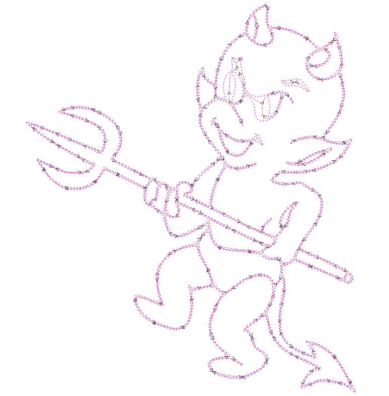

modification du dessin un peu long j'ai refait tout les traits et modifié légèrement le tracé pour faire des poches dans la gravure
y a plus qu'a

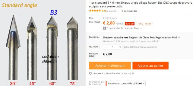

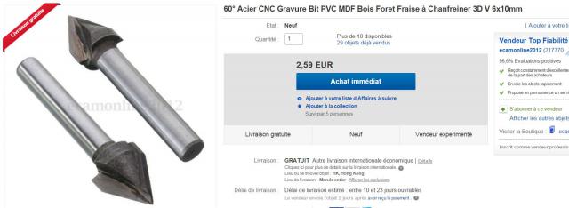

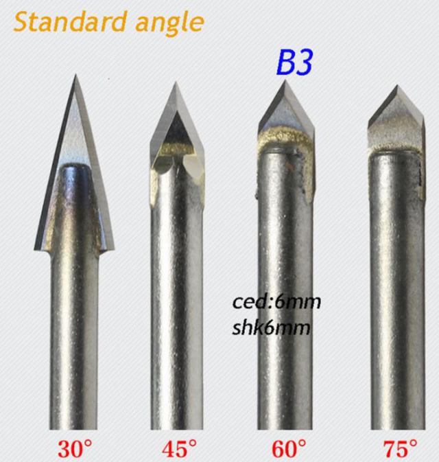

Mais il te faudrait aussi d'autre fraise pour avoir un rendu de ton usinage plus correcte.
Avec un fraise en "V" de 60°, cela aurais été plus propre.
C'est mon avis, a toi de voir, PapyKy.

http://fr.aliexpress.com/store/product/1pc-standard-60-degree-angle-alloy-R…
ça peu ou pas Wink fonctionné avec ça
Toujours posté une copie d'écran, car l'adresse, ne sera plus valide quand le produit sera retiré de la vente, PapyKy.

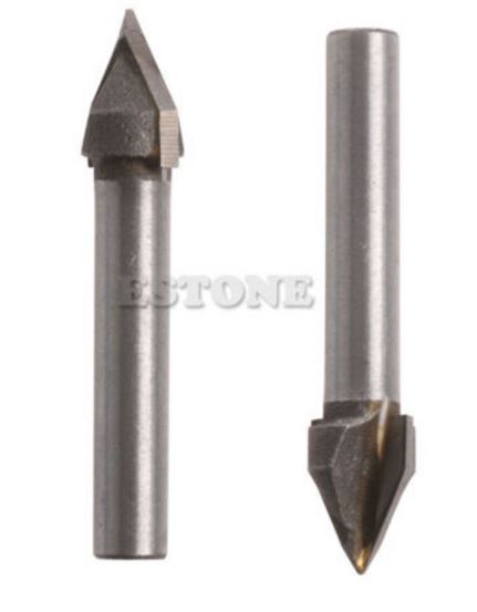

PostPosted: Tue 21 Jun - 08:26 (2016)    Post subject: Usinage sur du bois ou stratifier. Reply with quote
Bonjour Panda.
Cela va fonctionné mieux, mais il y a pas de d'angle de coupe a cette fraise,
tu va arraché le matière mais pas la coupé.
Cela est plus fait pour être utilisé sur une fraiseuse de type 'Kress' a la main, car la tu l’oriente de travers, justement pour avoir une coupe.
Avec cela tu deux lèvres de coupe
En plus cela est réaffutable, je sais pour le prix cela n'est vaut pas la peine.
Je vient d'en commandé justement 6 hier soir, de 60°
Sur cette vidéo, une fraise en V de 90°, faite chez mon fils Marc, A plus, PapyKy.

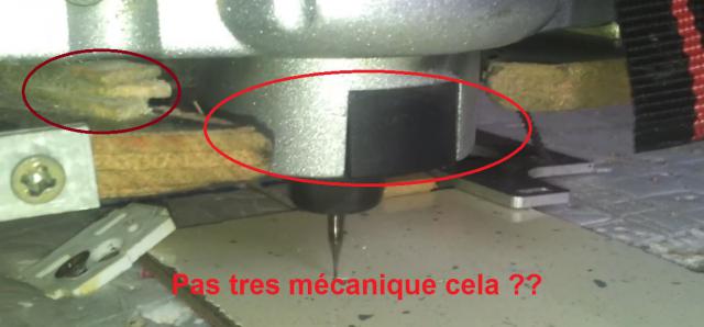

Serais bien de revoir ta fixation , NON ??.
Et pour l'autre avec VDF et broche de 800 Watts, pourquoi a refroidissement liquide ??.
Je ne voit pas l'utilité de change ta broche, ce serais mieux de revoir l'ensemble de la CNC.

le bruit et quand meme assourdissant
je vais revoir la structure mais je reste en courroies ,moins cher pour moi
et en changeant de boche je peut y mettre un support aspiration et reduire la largeur donc gagner en volume
je compte aussi modifié les chariots du x pour mettre un arbre entre les deux moteurs afin de ne plus avoir de hors d equerre

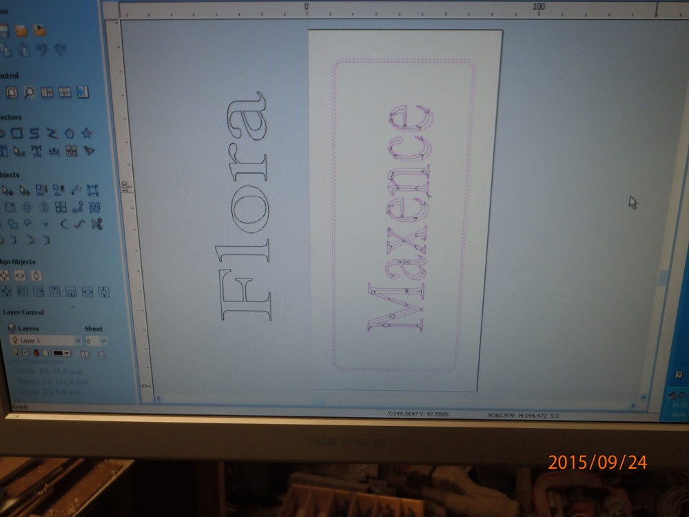

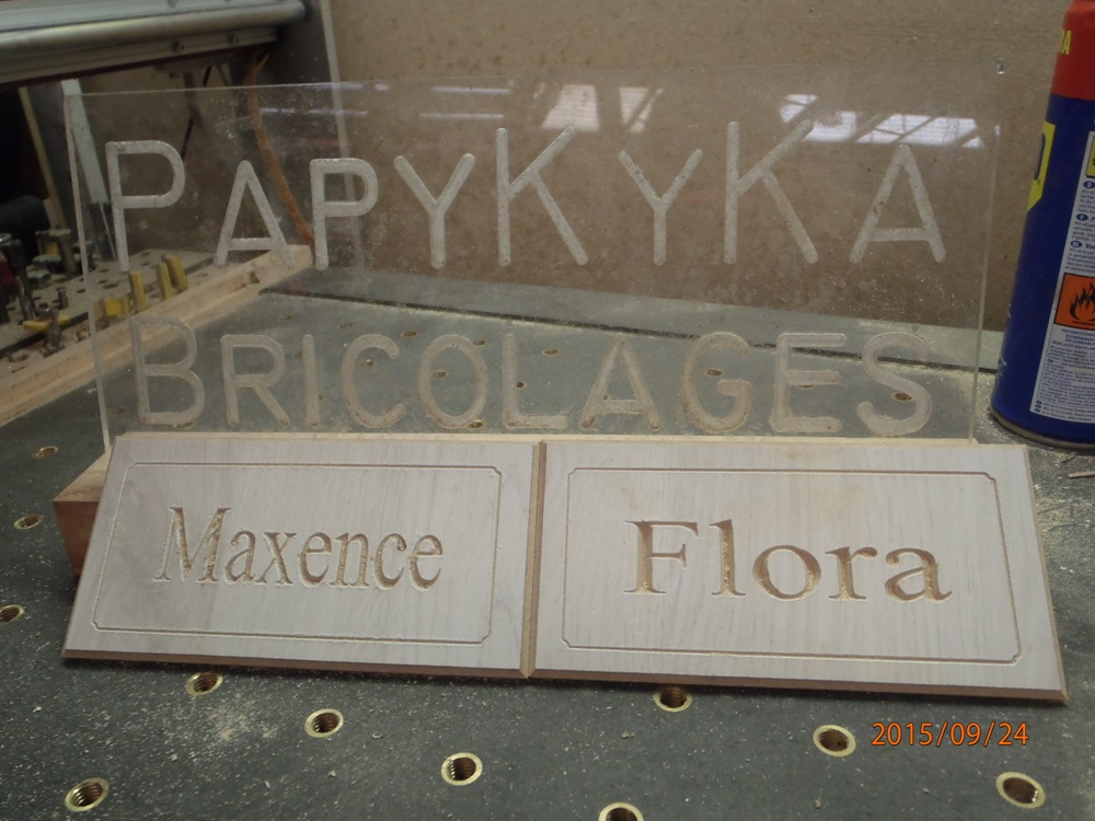

PostPosted: Thu 14 Jul - 22:48 (2016)    Post subject: Usinage sur du bois ou stratifier. Reply with quote

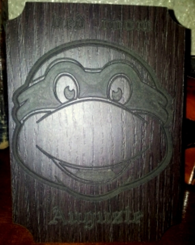

Pour des portes de chambres d'enfants.
Un petits dessin, des noms, et c'est usinage sur "UneKa-CNC".
Comme cadeau pour les enfants un membre d'un autre forum, qui se reconnaitra si passe ici en visiteur, A plus, PapyKy.

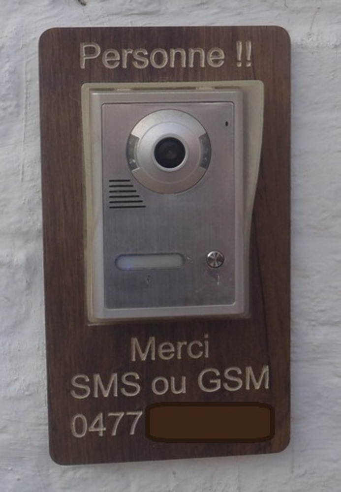

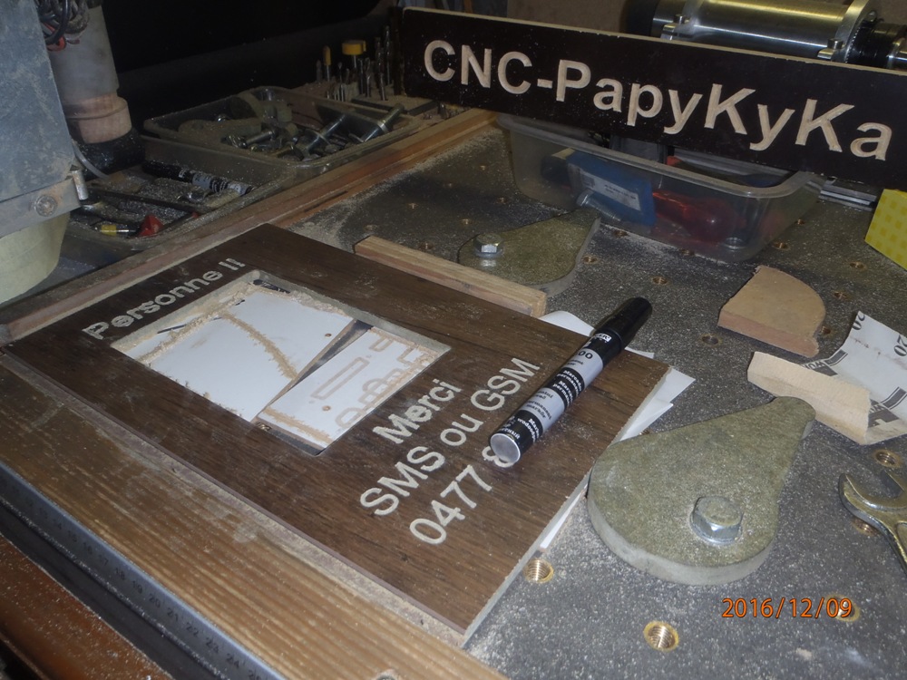

PostPosted: Sat 10 Dec - 01:06 (2016)    Post subject: Usinage sur du bois ou stratifier. Reply with quote

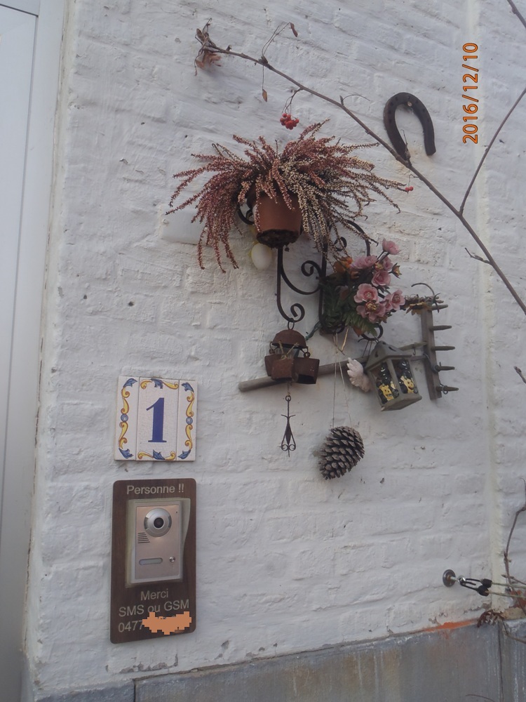

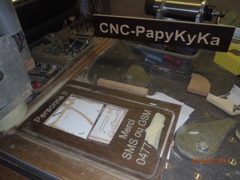

Un peu de bois a usiné, pour faire un étiquette de parlophone, oui de parlophone.
Deux passe sont faite, la premier l'écriture, simplement de l'Arial en 15 Mm avec une fraise en V de 60°.
Et une découpe intérieur, fraise de carbure 1/8 pouce, (3.175 Mm) a une lèvre, passe de 2 Mm, car très dure cette lame de parquet stratifier.
La coupe extérieur est plus délicate car en fin de découpe plus rien n'est fixé, mais, cela est réalisé sans encombre.
A demain pour un photo en mise en place, PapyKy.

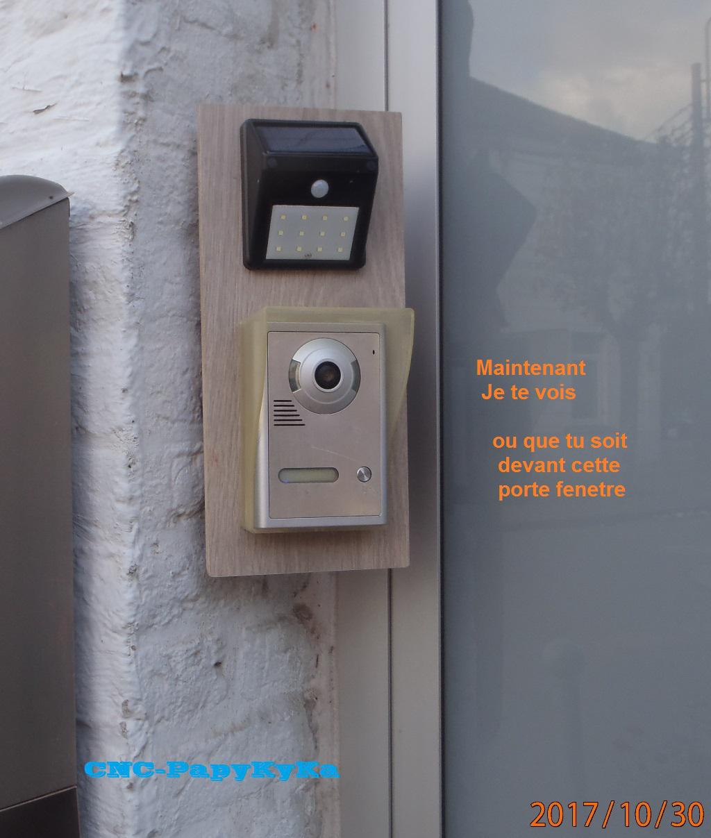

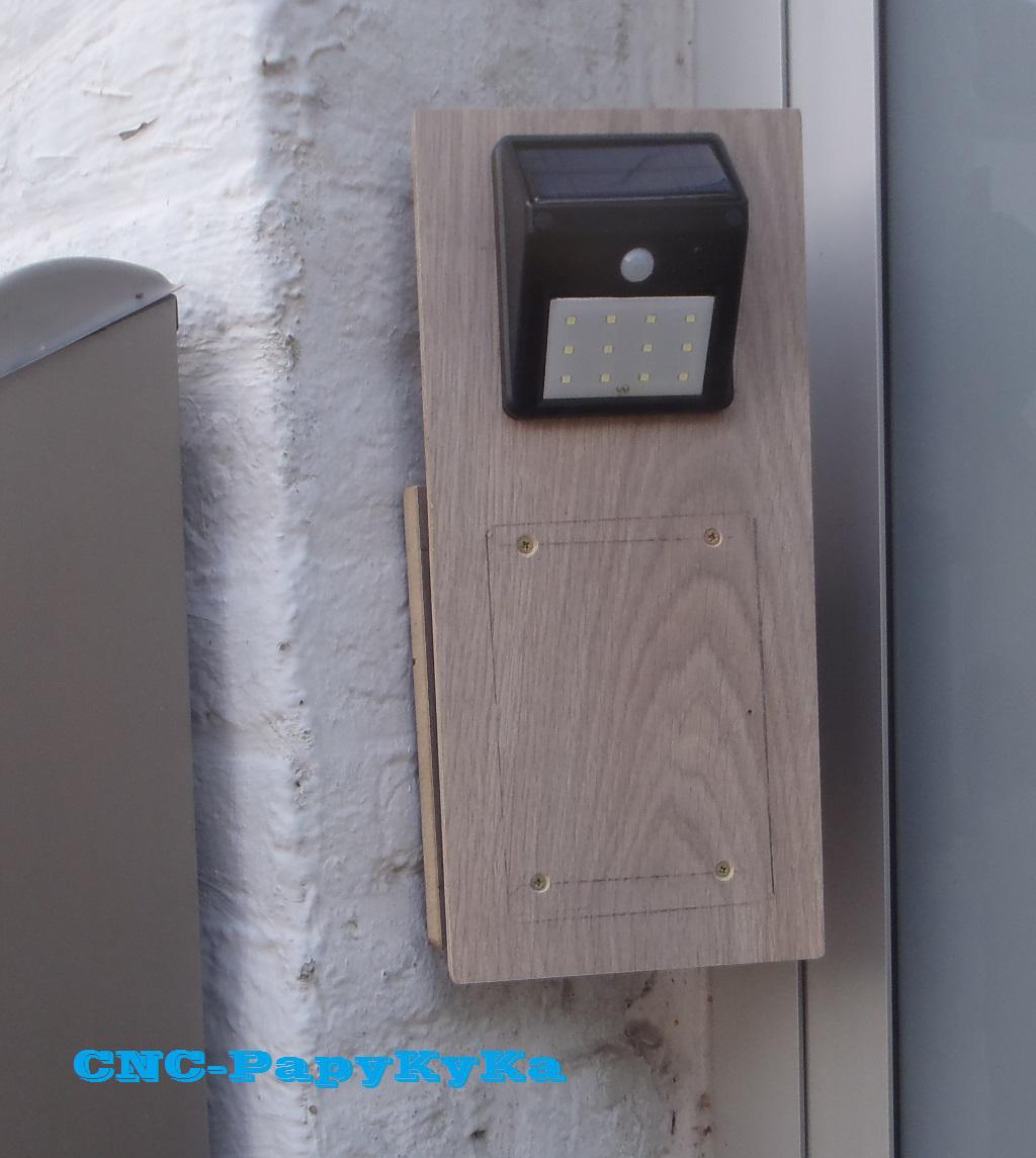

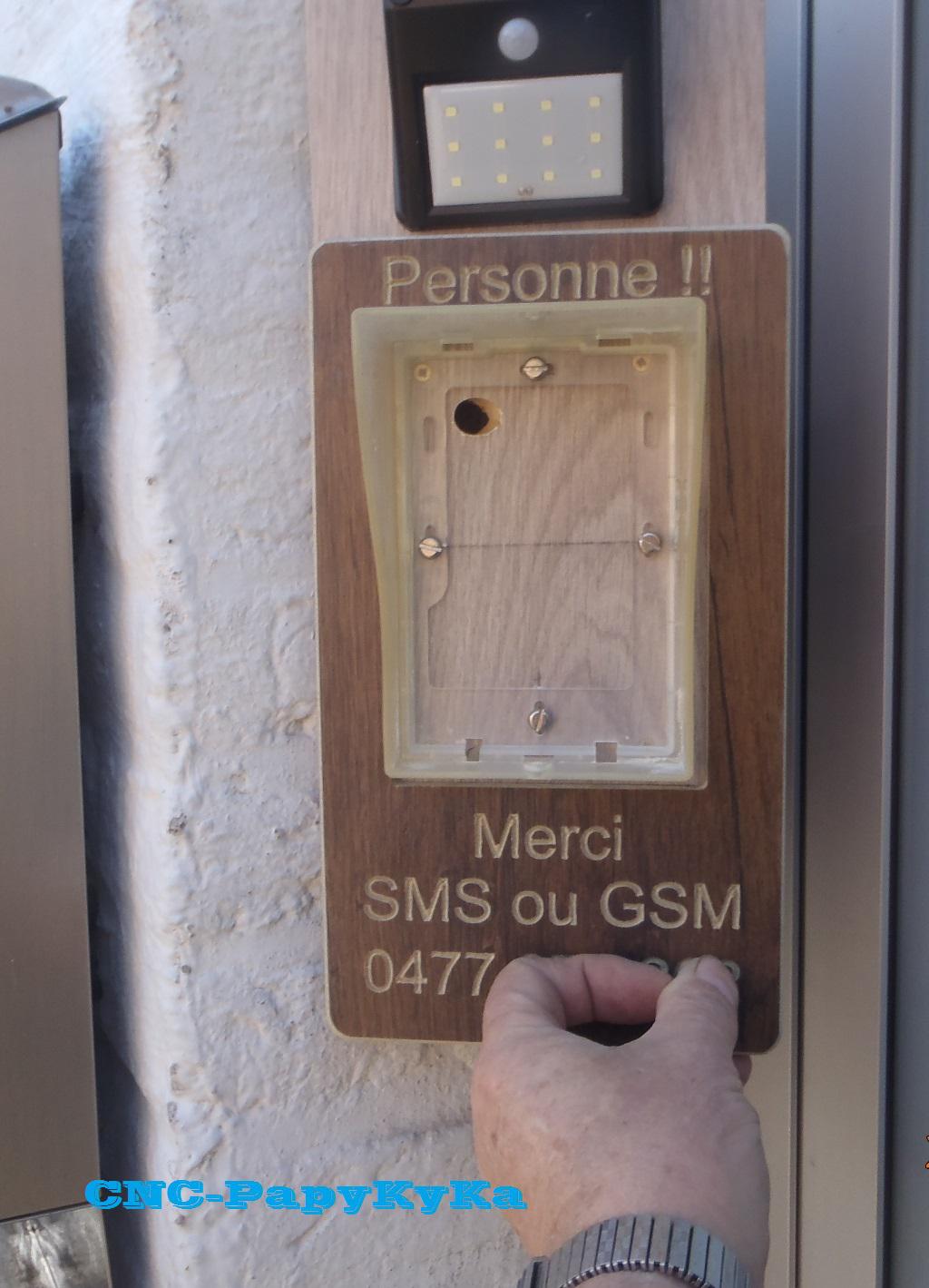

Un salut en retard, mais explication de cette usinage.
La position de la caméra, n'est pas optimal, mais je l'ai déplacer, car placer par les placeur des chassis du batiment.
Création d'un support, car la vision de la caméra n'était pas optimal.
Et avec l'étiquette, placée quand l'on sais que une personne doit venir, c'est bien utile.
A plus pour d'autres 'truc', PapyKy.
