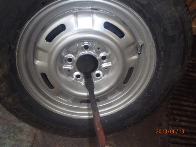

PostPosted: Thu 13 Jun - 20:55 (2013)    Post subject: Roues jante tôle - Monter sur mon véhicule GV de 1995. Reply with quote

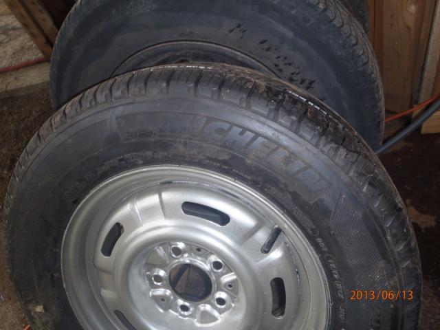

Moi cette après-midi j'ai remis deux des jantes que je suis allez chercher chez "BUZZ".
Après les avoir démonter de leurs veille carcasse.
Un coup de ponceuse a l'abrasif sur les bourrelets, pour retiré la rouille.
Un bon coup de brosse métallique, un peu de dégraissent,
Et me voila avec le pinceaux a la main et de la couleur d'aluminium.

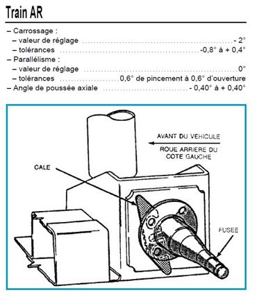

Salut Chrysler29.
Pour la permutation des roues, et comme je sais que le carrossage de la roue ARD est pas correcte,
Pas de beaucoup, j'use un peut a l'intérieur, je place le pneu qui est le moins usé ce de coté,
Même s'il faut retourné le pneu sur la jante, pas possible si asymétrique.
Mais les pneus que je monte sont tous des "Michelin" 4x4, et qui n’excite que ceux-la, pas de probleme.
Et de ce fait je passe de 95H a 96H en indices de charge de 690/710 Kg
Ce qui fait plaisir, car je suis toujours avec 200 Kg de "Matho's".
Pres de 100.000 Km avec un jeux de 4 pneus, pas mal !!

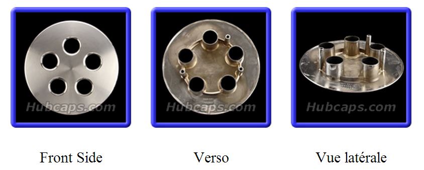

Et bien voila ce que je recherche.
Lien  Si vous en avait faite un petit MP, Merci a tous, PapyKy.
PostPosted: Thu 16 Jan - 14:24 (2014)    Post subject: Roues jante tôle - Monter sur mon véhicule GV de 1995. Reply with quote
Et oui c'est beaux, Mais !!!.
Mais deux format et fixation différente pour jantes de 14 & 15 Pouces, n'on pas le même centrage des trous de fixation.

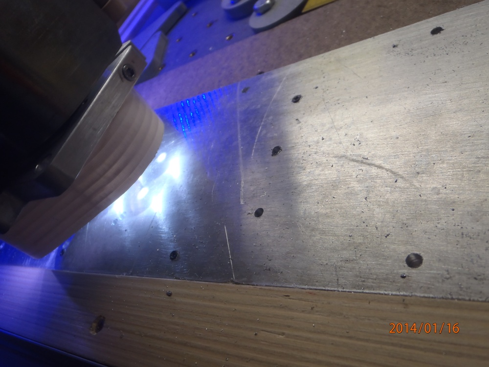

Faire un dessin et usiné un test sur bois, et voir si cela peut fonctionné.

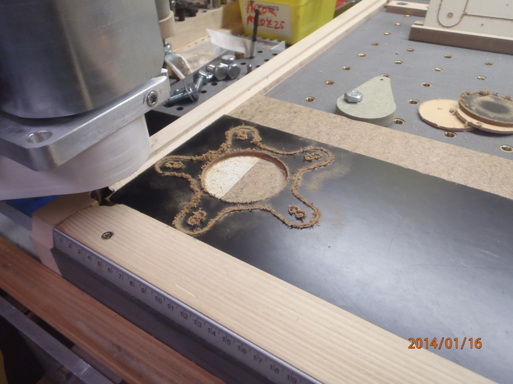

PostPosted: Thu 16 Jan - 23:36 (2014)    Post subject: Roues jante tôle - Monter sur mon véhicule GV de 1995. Reply with quote
Faire cela a la main, une lime et beaucoup de temps, c'est possible, Mais........
Avec une petite CNC, c'est possible, et plus rapide.
Mais un problème a résoudre, et encore un, PapyKy.

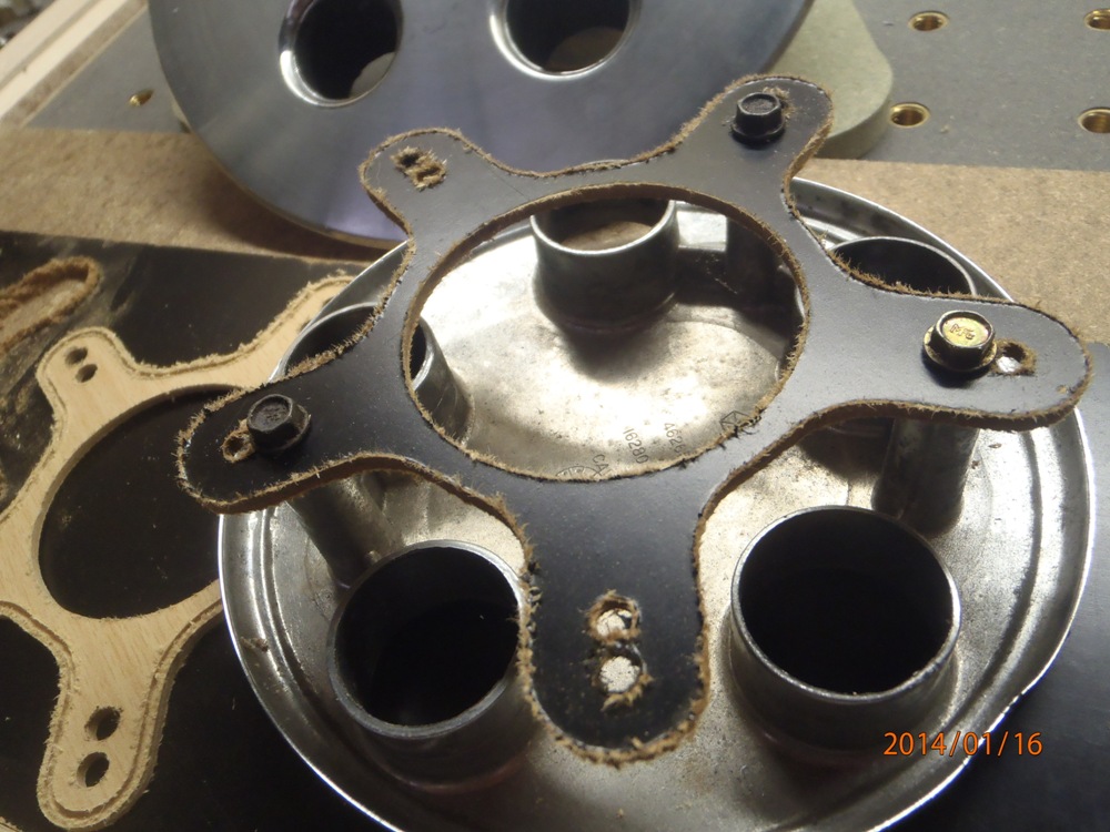

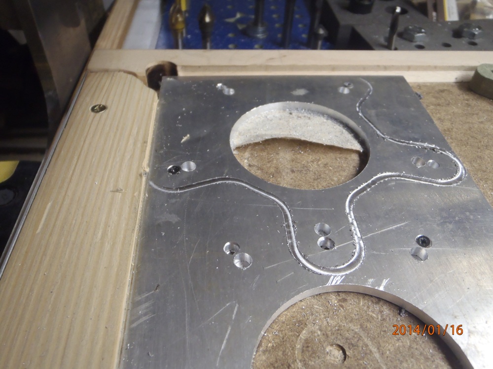

PostPosted: Fri 17 Jan - 22:15 (2014)    Post subject: Roues jante tôle - Monter sur mon véhicule GV de 1995. Reply with quote
Curieux de savoir quel est la machine qui a usiné cette pièce.
L'usinage est fait a 0.2 de passe a une vitesse de 500 Mm/Minute avec fraise 1/8P 2 lèvres.
Reste a bichonner la dernière et fraiser les trous de vis pour M6 tête fraisée.
Sais pas mettre de vidéo sous 'Explorer'.
A++, ici sur 'Explorer' cela a l'air de fonctionner normalement, PapyKy.

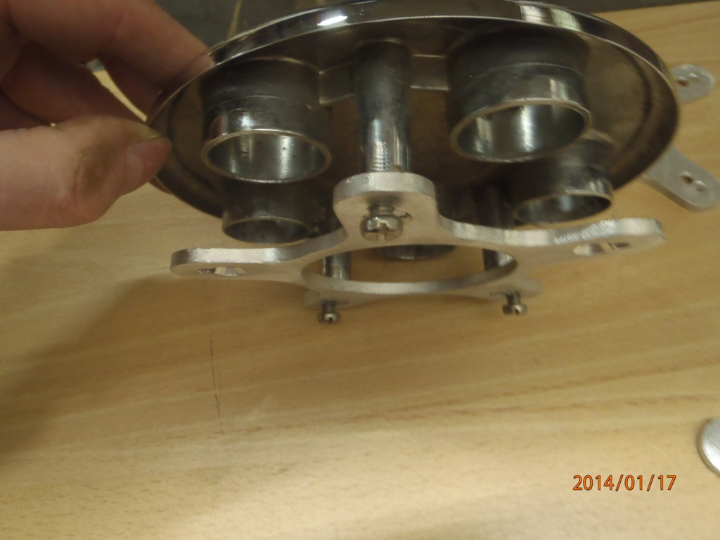

PostPosted: Sat 18 Jan - 22:27 (2014)    Post subject: Roues jante tôle - Monter sur mon véhicule GV de 1995. Reply with quote
Salut et bon WE.
Voila placé sur une roue.
Mais je crois bien que je vais recouper les tiges pour les rentré plus a l'intérieur de la jante.
Car l'on vois trop l'intérieur, et vous que dite-vous ??
A plus pour d'autres aventures, PapyKy.

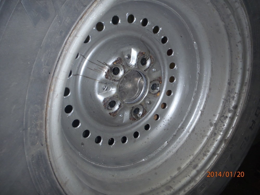

PostPosted: Mon 20 Jan - 19:28 (2014)    Post subject: Roues jante tôle - Monter sur mon véhicule GV de 1995. Reply with quote

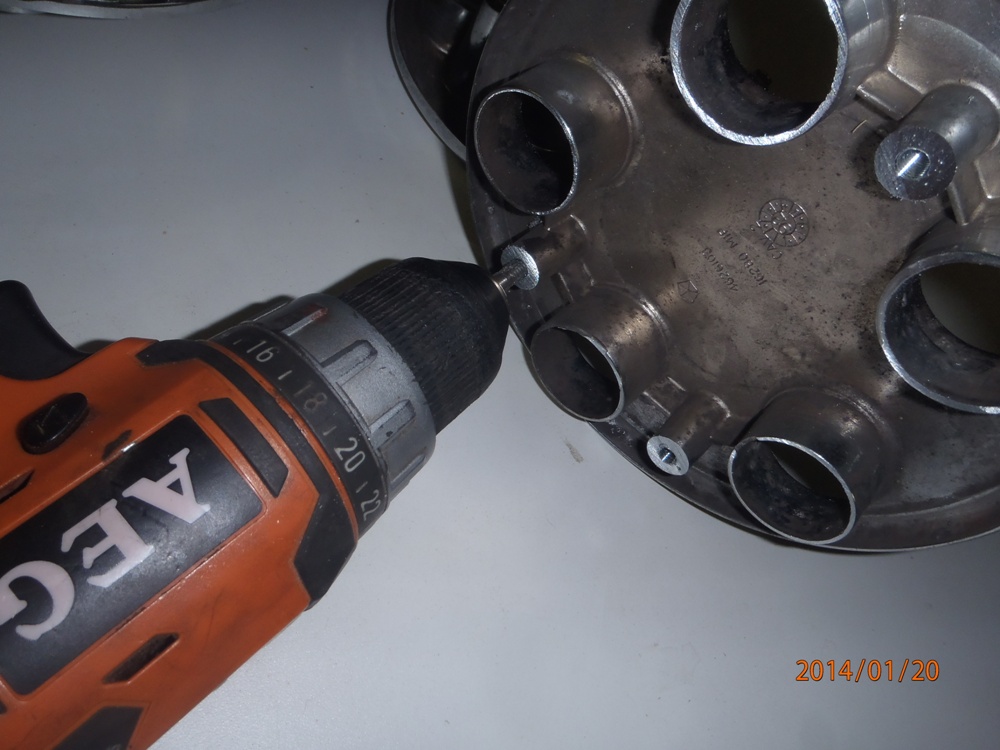

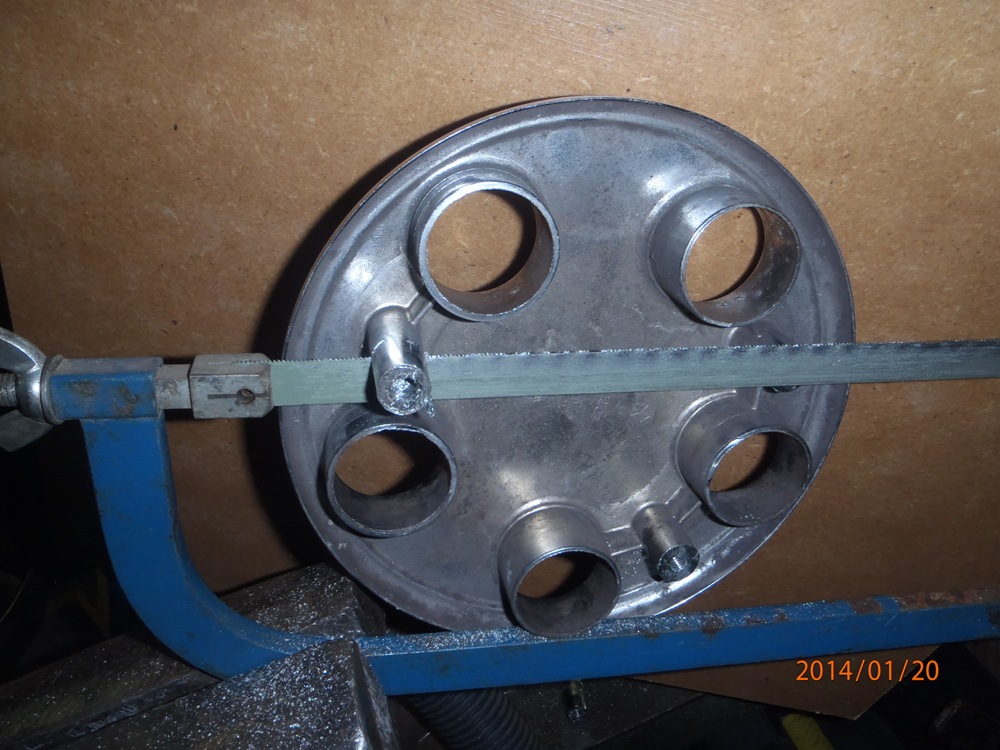

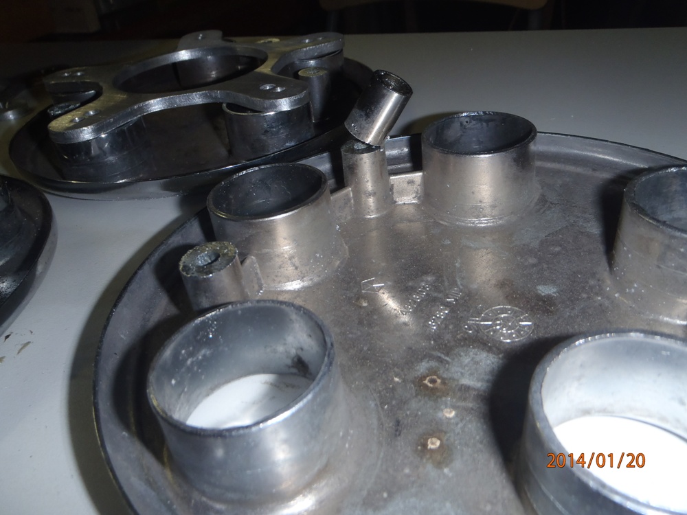

La suite en images.
Coupé les trois colonne des 3/4 de pouce qui sont en dépassement des trou des vis de fixation des roues.
Coupé avec la scie dans l'étaux plutot pour avoir plus facile pour l'alignement.
Taraudage en M6 au lieu du 1/4 d'origine, après sablage a la ponceur a bande pour mettre tout a la même hauteur.
Voila reste a placer sur les roues avec pneus été, pour paraître plus jolie 'auto'.
Fixation de l'intérieur dans les trous prévu a cela, et reste a placer sur le véhicule dé le printemps.
A++, pour d'autres aventures, PapyKy.

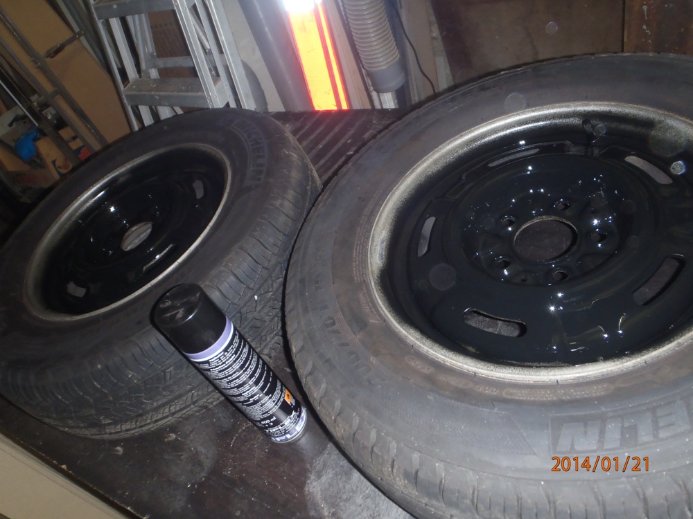

PostPosted: Tue 21 Jan - 11:27 (2014)    Post subject: Roues jante tôle - Monter sur mon véhicule GV de 1995. Reply with quote
Voila le type de jante que je destine a recevoir ces enjoliveurs
Qui sont équipé de pneus neuf en Michelin Latitude 205/70/15.
Mais l'idée de BUZZ est bonne, de mettre la jante en noir,
Je crois que je vais seulement mettre le centre, la partie central en noir,
Et laissé la partie circulaire, en peinture alu, cela simulera des enjoliveurs extérieur.
Ferais cela le jour ou il cessera de pleuvoir,
Cela fait 15 jours que ce temps est là.
PostPosted: Tue 21 Jan - 20:50 (2014)    Post subject: Roues jante tôle - Monter sur mon véhicule GV de 1995. Reply with quote
Les roues qui seront montée avec les enjoliveurs chômé.
PostPosted: Wed 22 Jan - 22:51 (2014)    Post subject: Roues jante tôle - Monter sur mon véhicule GV de 1995. Reply with quote
Deuxième couche.
Attendre maintenant que l'on replacer les pneus été, pour savoir comme cela fera beau sur le GRAND VOYAGER.

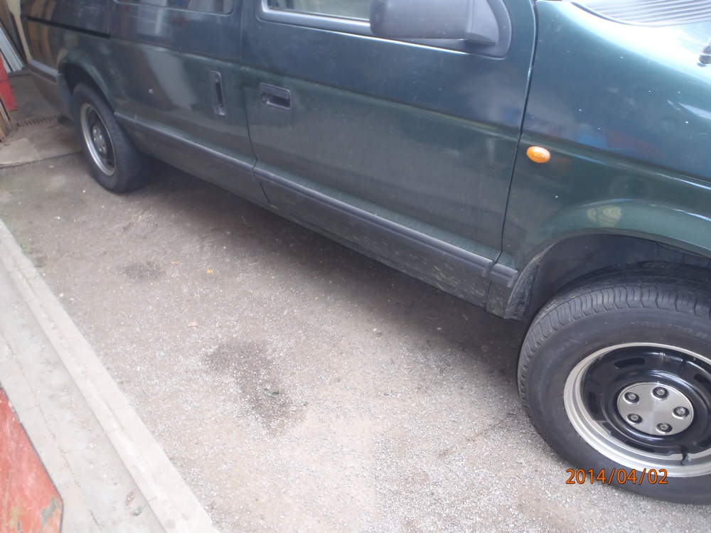

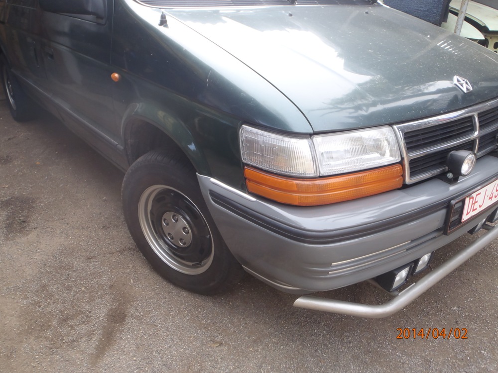

PostPosted: Wed 2 Apr - 12:23 (2014)    Post subject: Roues jante tôle - Monter sur mon véhicule GV de 1995. Reply with quote
Et bien voila les beaux jours arrivent.
Et encore des Km a faire.
Last edited by Admin : PapyKy on Mon 20 Jul - 18:22 (2015); edited 1 time in total

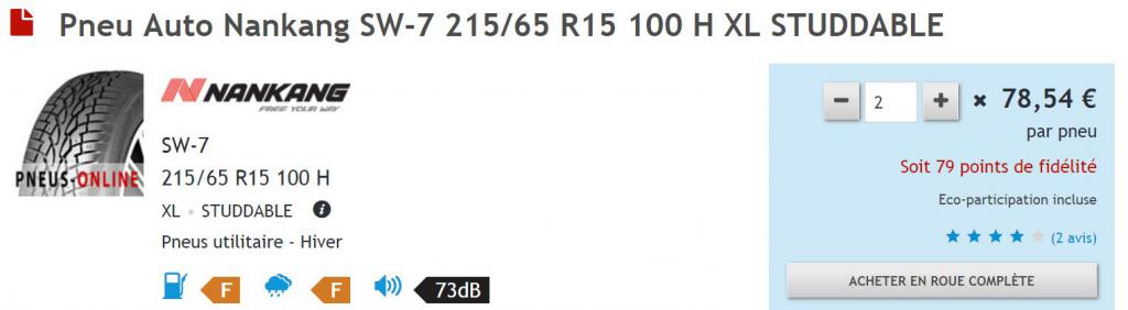

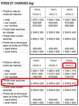

PostPosted: Wed 19 Oct - 09:44 (2016)    Post subject: Roues jante tôle - Monter sur mon véhicule GV de 1995. Reply with quote
Comme ma façade est terminée, (presque), volet en projet.
Je vais placé les roues 'hiver' sur mon 'Carrosse', en 215/65/15/96H pour l'avant,
Et en 2015/65/15/100H, car toujours chargé avec mon CNC, et tout le reste.....
Car il ne faut plus s'attendre a autre chose que des gelée, et autres saleté de route humide.
Et bien voila, c'est fait, l'on peut affronté la neige, et les T° sous Zéro.
Les autres sont remisé au sec, pour l'été prochain, Oh il y a du stock,
Dont les deux du haut, qui sont a limite d'usure, des 'riquettes' qui sont des 'savonnette'.
Qui mon fait rouler cette fin d'été, pour les terminés, qui seront remplacé par des 'Hiver',
En 215/65/15/96H, ou bien peut-être comme ceux monté a l’arrière en 215/65/15/100H.
Pour moi, j'estime qu'il faut 1.5 fois le poids Maxi de charge, surtout sur l’arrière.
Bien sur si vous roulé la plupart du temps seul et a vide, c'est plus dure comme suspension.
Les pneus d'origine préconisé sont 205-70-15-95T,
Le 'T' est l’indice de vitesse de 190 et le 'H' de 210 Km/h.
Prix actuelle, +++ €€€.
Car plus d'autre en secours, pour cette hiver, A plus, PapyKy.
