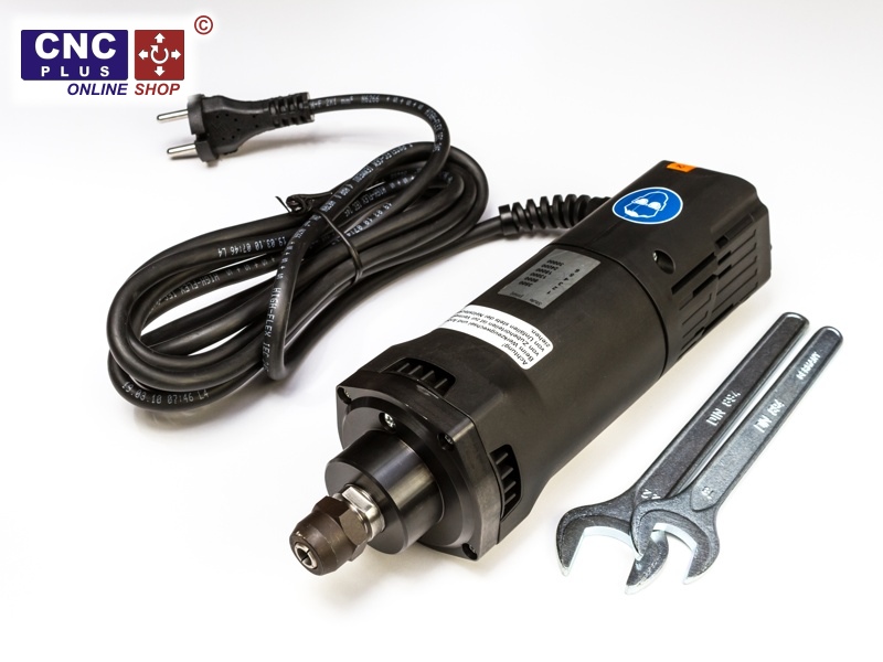

Une machine est quand même au rendez-vous, La marque "Kress" en a 4 modèles.
Kress FM  530 (220VAC)        (Sans prix) sans variateur.
Kress FME 800 (220VAC)              € 109.99 (sans TVA)
Et avec cable fixe, pour ces deux premieres
Kress FME 1050 (220VAC)                 € 125.99 (sans TVA)
Données techniques
Puissance absorbée nominale 1.050 Watt
Oscillations 10.000 – 29.000 1/min.
Pince de serrage 8 mm
Collerette-Ø 43 mm
Poids 1,7 kg
Points forts
Démarrage progressif et limitation de la puissance de démarrage
Bobinage du moteur blindé, protection contre la poussière et les particules
Arbre moteur en acier inoxydable à roulement double assurant une  plus grande puissance de fraisage
Sécurité anti-surcharge du moteur, évite la surchauffe
Charbons auto-rupteurs
Adapté pour fonctionner avec le flexible
Câble d’alimentation détachable 4 m caoutchouté (disponible en accessoires 4 et 6 m)
Kress FME 800 110V USA version  € 116.99(sans TVA)
Cette dernière est vendue sous deux version, de puissance identique (1050 W),
Mais a une vitesse différente.
Kress FME 1050-1 5000/25000 RPM (220VAC) € 134.99 (sans TVA)
Sont fournie avec câble de 4 M, et détachable facilement.
Kress 6m Mains Cable Quick Action Lock         € 15.99   (sans TVA)

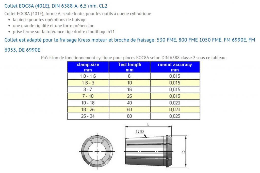

PostPosted: Thu 16 May - 10:05 (2013)    Post subject: Broche de CNC. Reply with quote
Bon pour en revenir sur les broches de CNC.
Beaucoup de machine CNC home-made sont équipée de cette machine, Pourquoi ??
Je sais que le prix est entre toute les machines du marché, (de 25 a plus de 600 €uros).
Mais le prix est une chose mais il y a un autre problème, celle des pinces des fraises.
Celle-ci sont chère, c'est vrais, mais on a la possibilité de pendre celle que l'on utilise le plus.
2.00 mm € 21.99 (sans TVA)
3/32 Inch (2.38mm) € 21.99 (sans TVA)
3.00 mm € 17.99 (sans TVA)
1/8inch (3.175mm) € 17.99 (sans TVA)
4.00 mm € 17.99 (sans TVA)
5.00 mm € 21.99 (sans TVA)
6.00 mm € 17.99 (sans TVA)
1/4 inch (6.35mm) € 17.99 (sans TVA)
8.00 mm € 17.99 (sans TVA)
10.00 mm € 21.99 (sans TVA)
Mais sont de qualité, seul problème sont typique a la "Kress" et ou on trouve les pièces.

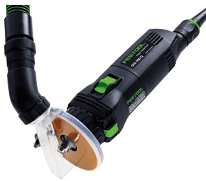

Autre avantage le câble se détache comme sur "Festo" qui est a mon sens hors de prix.

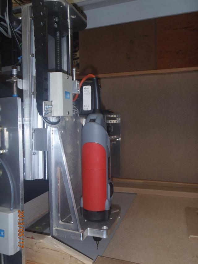

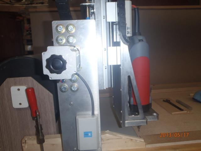

PostPosted: Fri 17 May - 18:03 (2013)    Post subject: Broche de CNC. Reply with quote
Voila sur "UneKa-CNC", et sont montage est visible ICI.
Avec une belle broche de qualité, avec 5 pinces de 1/8' - 4 - 6 - 1/4' - 8 Mm.
