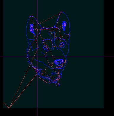

PostPosted: Tue 14 May - 13:58 (2013)    Post subject: Logo de "UneKa-CNC". Reply with quote
Voila la définition que j'ai utilisé.
Mais celle-ci est encore mieux.
Merci Manu, PapyKy.

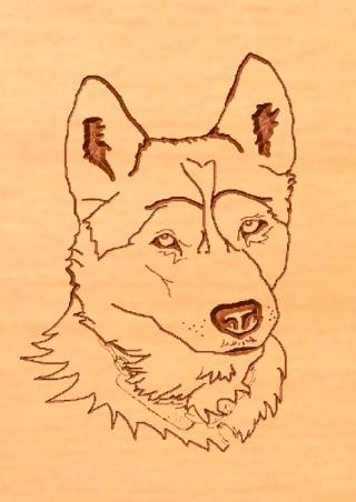

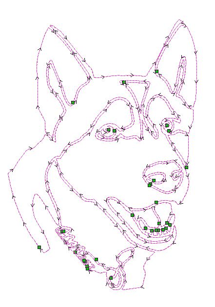

Voila le logo de "UneKa-CNC"
A la sortie du coprocesseur & prêt a usiné sur Mach3.
Merci a Manu pour le travail fait, PapyKy.

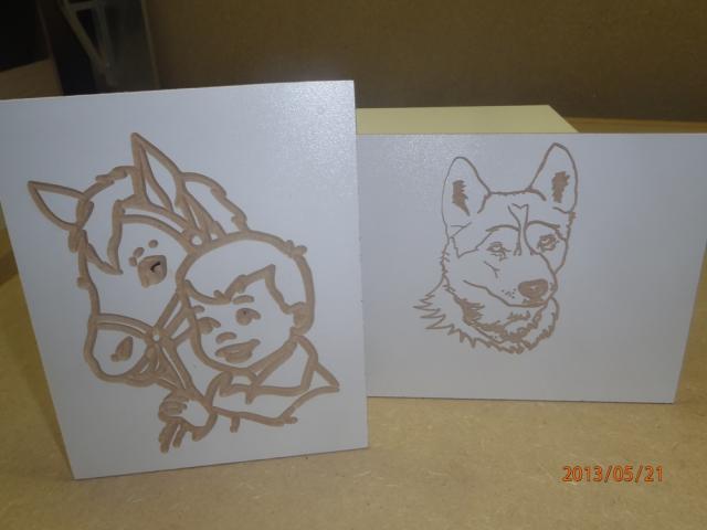

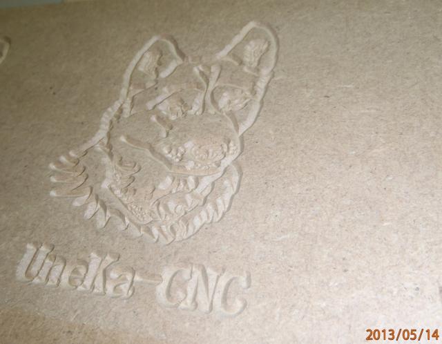

PostPosted: Tue 14 May - 17:08 (2013)    Post subject: Logo de "UneKa-CNC". Reply with quote
Voila les premières image du "Logo" de la CNC.
Les premiers test d'usinage sur MDF.
Une peut trop de profondeur.

Part contre le dessin c'est bien cela, des lignes tout en longeur et pas forcement épaisse,
Car c'est la pénétration de la fraise de gravage en 'V' qui fait la largeur du trait.
Voila quand c'est vétorisé par le logiciel pour la création d'usinage, aprés l'on peut retiré des lignes.
Comme tu peut le voir ce n'est pas parfait, des lignes ne sont pas utile.
Mais si tu veut passé tes matin devant un 'bon café', tu peu prendre des idée ICI.
Pour les textes, n'est pas utile, car le logiciel les fait parfaitement avec beaucoup de facilité.

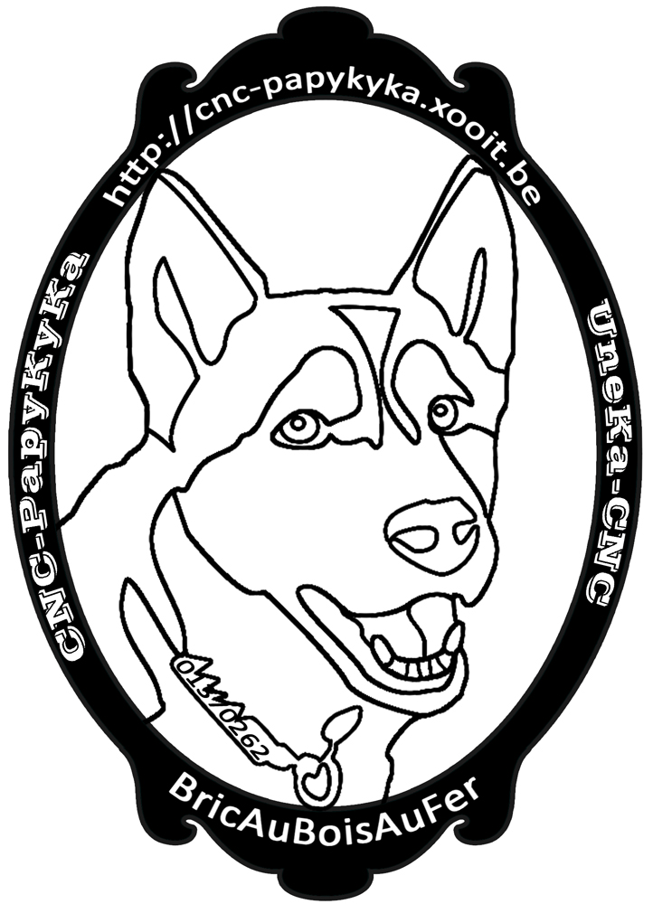

Je n'ai pas réalisé cette image pour qu'elle soit usinée, c'était juste pour le plaisir des yeux Wink
Je savais très bien que le cadre n'allait pas passer puisque tout ce qui est gros traits c'est pas bon
pour l'usinage, surtout ce cadre beaucoup trop épais. Ceci dit, on peut faire un contour comme tu la fait.
Sur le dessin en lui même et si j'ai bien compris, les traits sont encore épais ?
Si c'est la pénétration de la fraise en V qui détermine la grosseur du tracé et qui est donc réglable,
le mieux serait de d'avoir des traits d' 1mm environ non ?
Je crois que je commence à comprendre comment ça fonctionne lol
Un rêve d'enfant peut parfois se réaliser à l'âge adulte.
PostPosted: Wed 26 Sep - 09:12 (2018)    Post subject: Logo de "UneKa-CNC". Reply with quote
Oui, l'épaisseur du trait est sans importance, mais il faut qu'il soit tous les m^me.
Comme sur un dessin technique, ici réalisé sur de la DAO.
Ici danc ce cas, le trait sert de reférence pour l'usinage soit a l'intérieur, extérieur, ou encore sur le trait,
Et si une fraise en 'V' est utilisée, sa profondeur, fait sont épaisseur.
