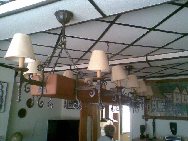

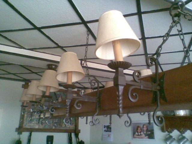

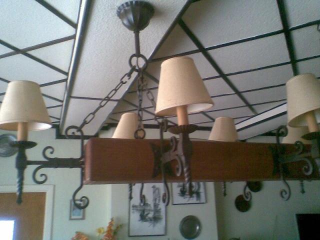

Mon frère ma demander si je pouvait avec les anciens lustres acheté 30 ans plus tôt, il faire une poutre lumineuse.
Voici une photo similaire que j'ai trouver sur le net.

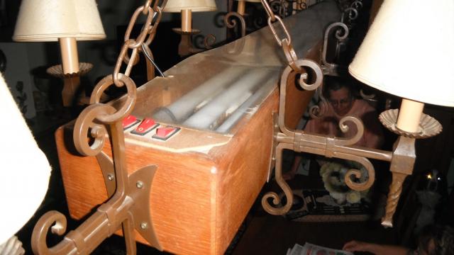

Les détails du montage:
La poutre est constituer de planches de chêne de 20mm en forme de bac avec a l’intérieur 6 TL,
3 de 38W de 1200mm & 3 de 18W de 600mm, pour une longueur totale du lustre de plus de 2500mm.
Monter sur trois petites planches de sapin par 2 TL un de chaque valeur, cela fait une longueur de chaque rampe de +-1900mm,
qui supporte les deux self et support de starter, qui peuvent enlevée pour réparation et nettoyage éventuelle.
c'est trois réglette son montée en tête bêche pour évite une mauvaise répartition de lumière.
Placée dans le bac avec une plaque de plexiglas au dessus pour les poussières.
Les appliques récupérées sur les vieux lustres on été placées autour du bac.
L'allumages est un double allumage normal, mais pour pouvoir utilisé des intensités différences,
J'ai placé 6 interrupteurs, trois sur chaque bouts (le plafond n'est pas très haut)pour mettre en service soit les ampoules des appliques,
ou les TL intérieur pour avoir un lumière diffuse au plafond de différence intensité.

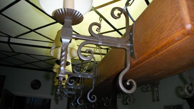

Voici d'autres photos.

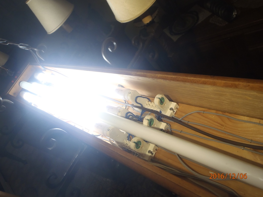

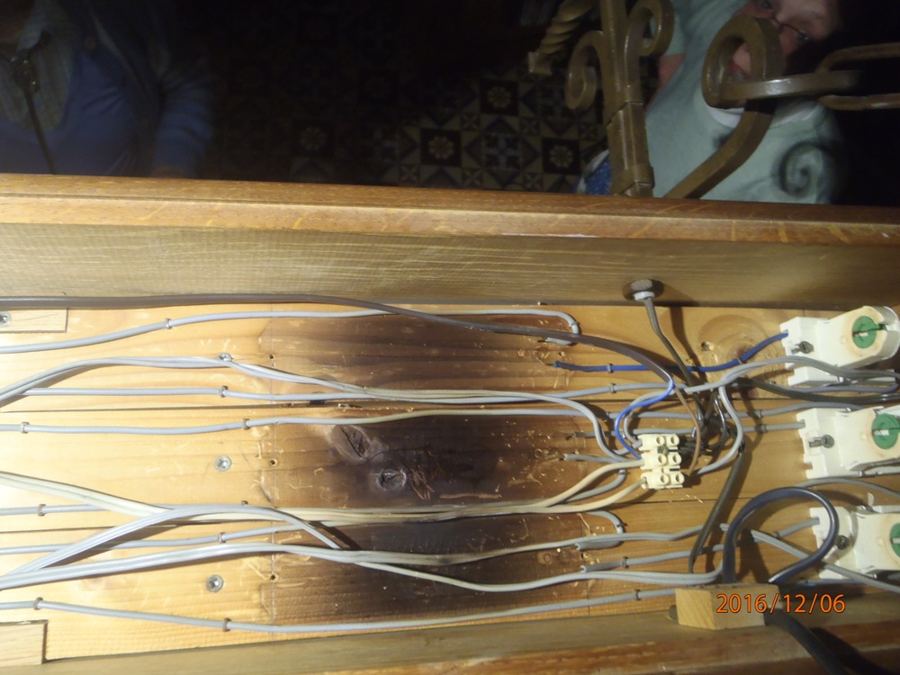

Mon neveu Eric à placé, chez sa maman,en remplacement des TL existant par des tubes a LED, Mais.......
Cela a fonction juste 4 jours correctement et brusquement, Pourquoi ??, comme je ne connais pas,
Je chercher sur la toile, Et.........., c'est pas le meme câblage, donc pas de simple remplacement.
Voila ce que je retrouve, d'un coté (600 Mm ex 20W)
Mais de l'autre coté ( 1200 Mm ex 40W), chauffage des 'ballast', après retrait des ballasts, j'ai cela.
Et bien, juste pour avoir le feu, donc comme je ne connais pas je recherche des info's sur la toile, A plus, PapyKy.

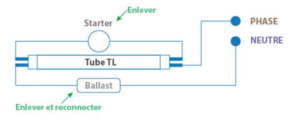

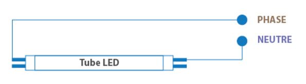

Installation TL LED.
Installer en 7 étapes:
1. Enlevez le lampe TL à remplacer
2. Enlevez le starter
3. Enlevez le ballast et la charge électronique et reconnectez les câbles
4. Branchez le câble du culot au câble de phase entrant (brun)
5. Branchez le câble de l’autre culot au câble neutre entrant (bleu)
6. Placez le tube LED d la même façon que les TL traditionnels
7. Branchez sur le réseau et jouissez de votre éclairage à LED !
Installation TL LED tube fluorescent
Installation TL LED
Cela est sur la toile a ce lien.
Donc je recherche d'autres info's, pour être sur de ce câblage, A plus, PapyKy.

Mes constatations.
Sur le coté des 600 Mm, pas de chauffage excessif des 'ballast', mais un 'starter' est placé (différents des 1200 Mm),
Et que je le retire le TL à LED, ne fonctionne plus, Pourquoi ??.
Ce montage a TL standard est monté, il y a plus de 20 ans, sans problème, juste remplacé des TL usé, A plus, PapyKy.

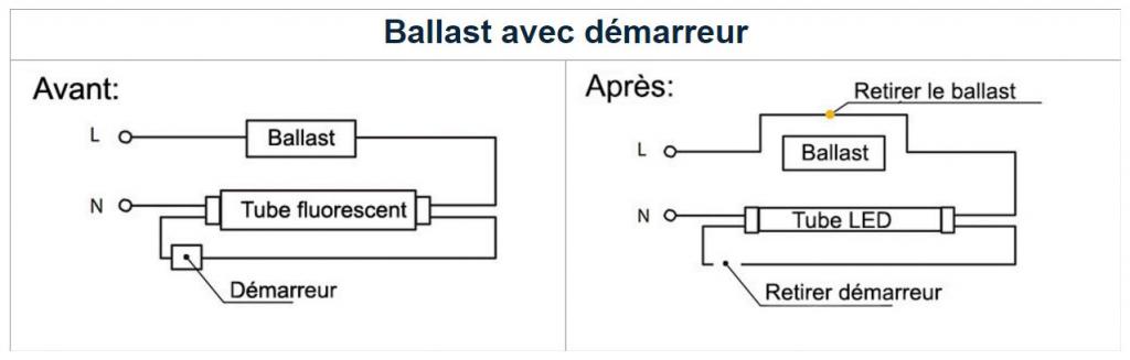

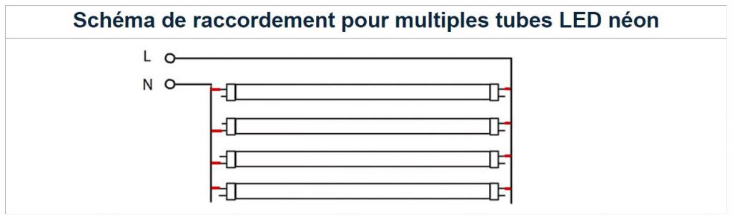

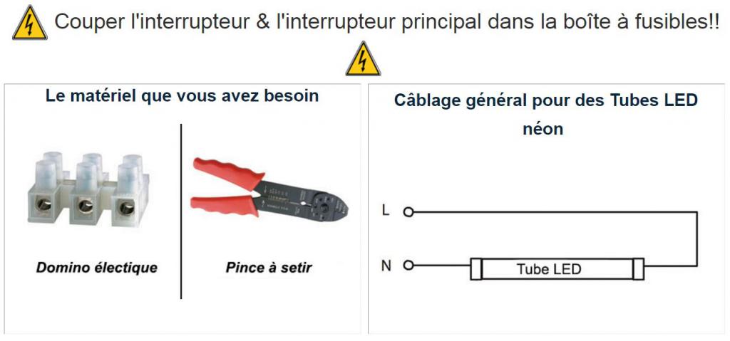

Guide de conversion Tube LED néon.
Apres d'autres recherche un lien et Hop, c'est simple.
Donc faut recâblé ou plus simplement des pontage a réalisé, A++, PapyKy.

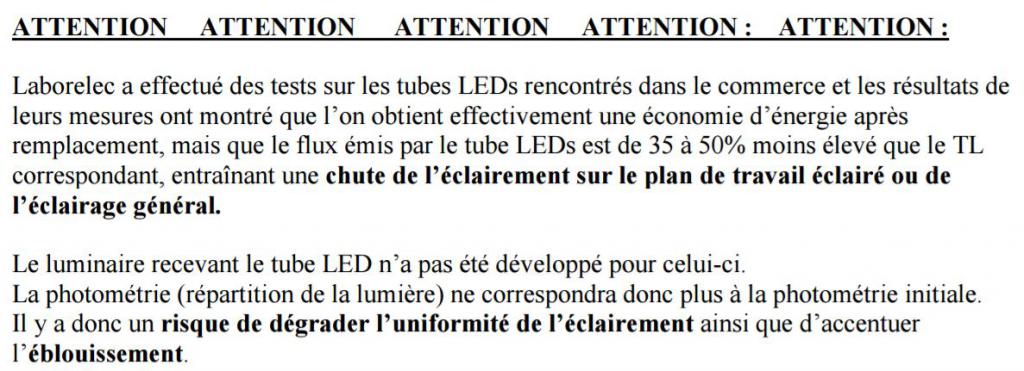

Quelques information trouvé sur la toile.
Un lien d'un PDF de Vulgarisation.
Et Là, c'est pas très beau, faut savoir prendre et en laissé, a vous de voir, PapyKy.

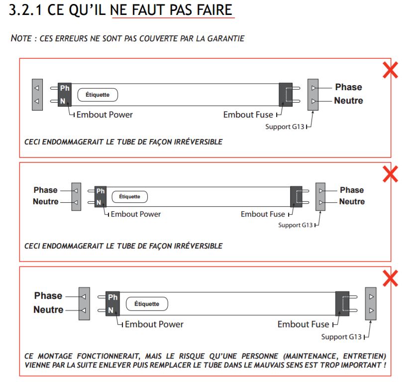

Et en plus.....
Sur ce PDF de montage, c'est pas si simple pour sont remplacement.

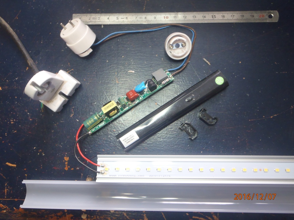

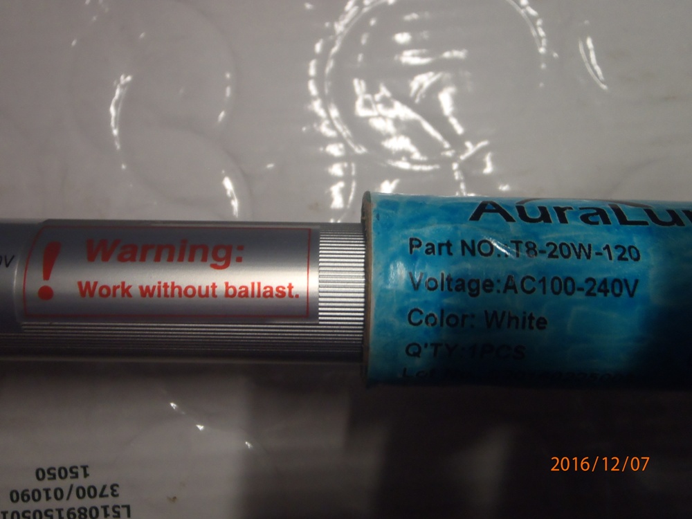

Démontage d'un qui ne fonction plus.
L'étiquette est explicative : 'Work without ballast' ce qui traduit 'Travail sans ballast', donc modification de câblage.
Le bloc interne fait passé le courant réseau 220 Volts a 24 Volts DC, et fonction encore, mais plus les diodes LED.
Donc les petit de 600 Mm, qui apparament fonctionne sans chauffé, ne sont pas de même type, et serai montable sans transformation du câblage.
