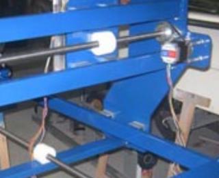

 bonjour a tous en parcourant le net je suis tomber sur cette cnc et je voulait savoir se que vous en penser voici un lien http://www.lmsystem2000.it/prodotto.aspx?pid=143054&n=kit CN120&cl=… et un pdf pour la doc d'avance merci

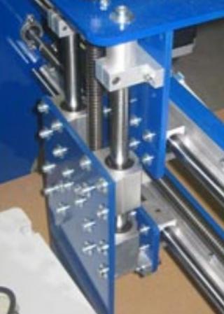

Pour 1500 €uros et a monté sois même, c'est pas mal.
L'adresse su site. et le PDF du montage.

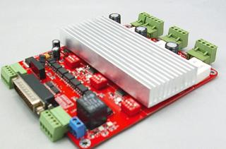

Je constate que la carte de commande est très simple, et bon marché en chine.
Les moteurs on en parle pas, mais vu la réduction avec courroies de 1/2.5.
Les palier des vis sont sous dimensionné, mais de bonne facture.
Les vis ne sont a billes mais des écrous en PVC,
Pour l'axe du "Z" est monter sur des étirés en acier.
Mais pour 1500 €uros, c'est pas mal, il y a des idées a reprendre, pour de petite CNC.

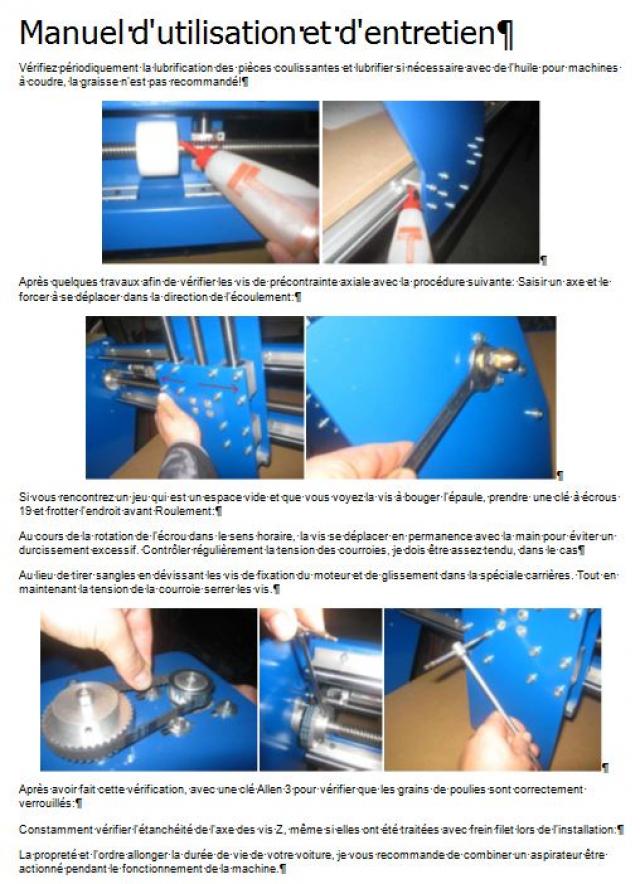

En plus j'ai traduits via "Google traduction" et remis en page (1 Page c'est vraiment simple).

 une question en passant en changeant les moteurs et metre des 3nm et la carte avec des conduirteur separer genre au votre sa n'irait pas
