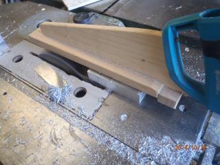

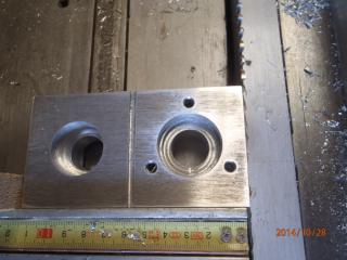

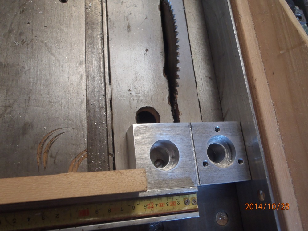

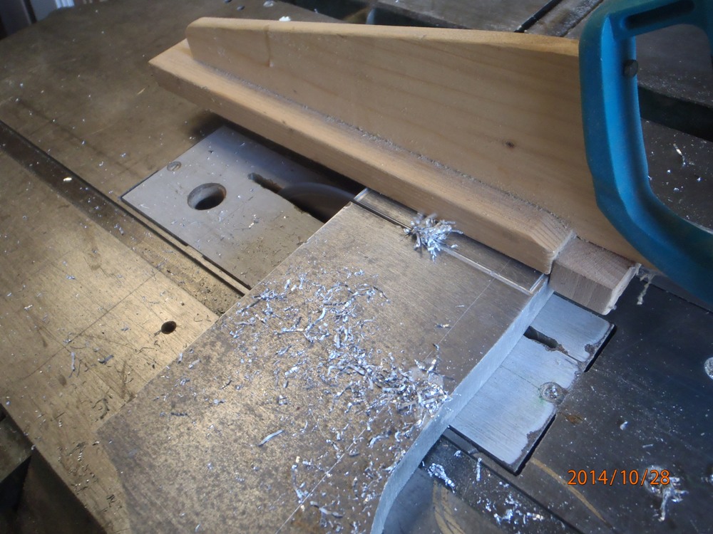

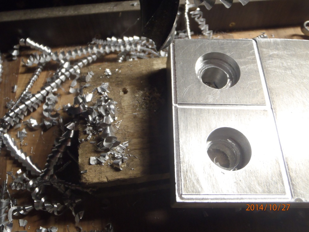

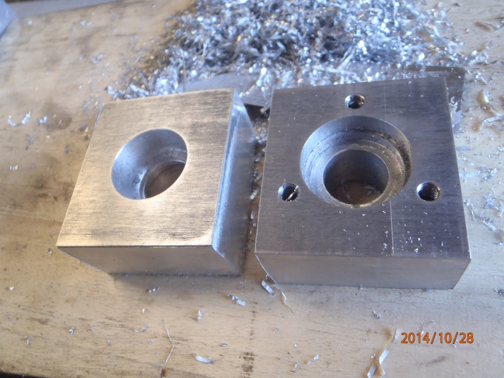

Apres avoir usiné un bloc d'aluminium pour en faire des paliers pour la transformation d'un mini tour en CNC.
Et avoir perforé les chambrage des roulements, forage des passage des vis a billes a 20 Mm, dans un avant trous de 20 M, pour être bien centré.
Après avoir bien possession les guides de la circulaire, et placé la lame spécial pour les métaux non ferreur.
Les protections habituelle sont de mise, poussoir, lunette de protection, mais aussi ne jamais ce placé en face de la lame et cas d'éjection des copeaux.
Une fois découpé du bloc, surfaçage des faces pour être a bonne dimension (0.1 près).
Encore heureux d’être bien protégé, car les copeaux parte en tout sens, surtout au niveaux des yeux.
Et un surfaçage a la bande abrasive pour avoir une bonne présentation et coupé les arrêtes.
A plus pour d'autres coupe, PapyKy.

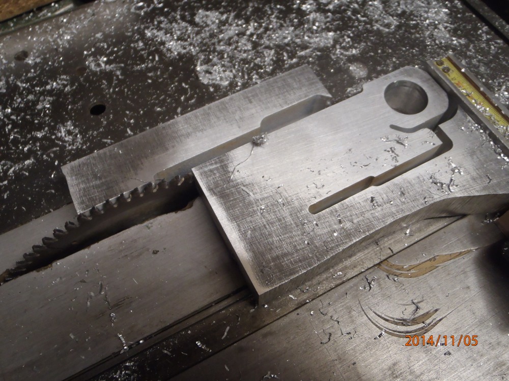

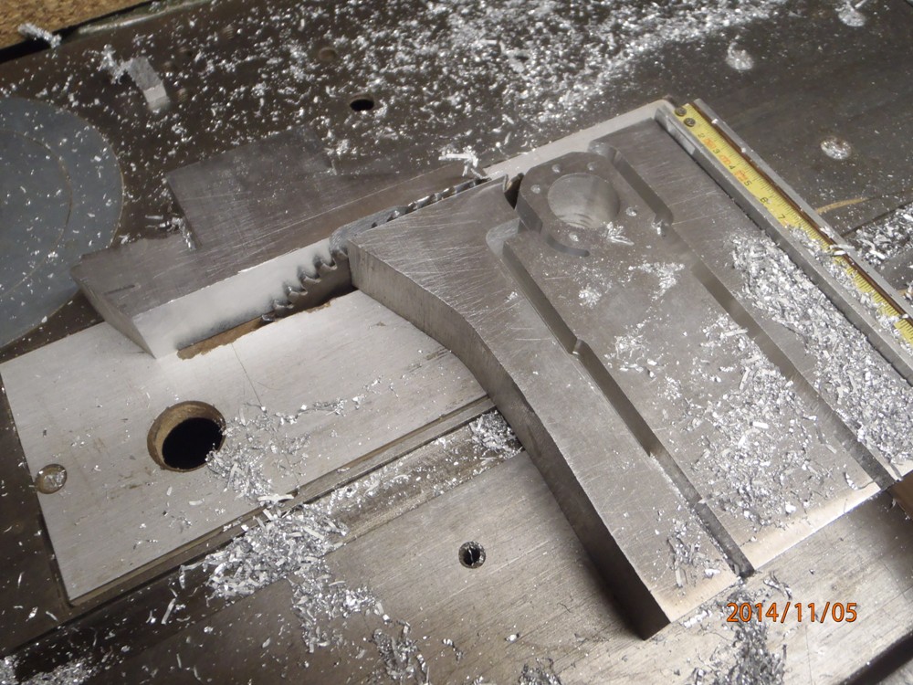

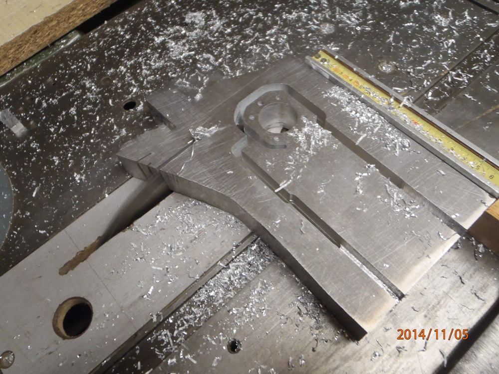

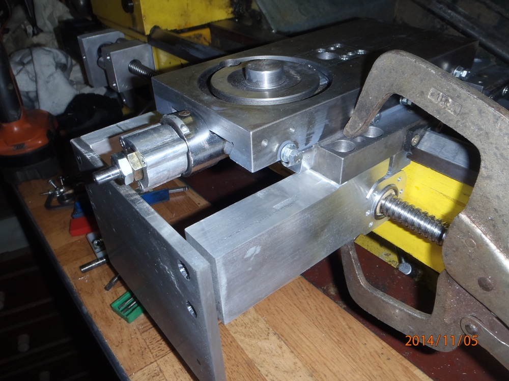

Une autre découpe d'aluminium de 30 Mm.
Une pièces usinée sur "UneKa-CNC", qui doit être parachevée.
La voila en place sur ce mini tour qui est en passe d’être un CNC.
A plus sur une autre page du forum, PapyKy.

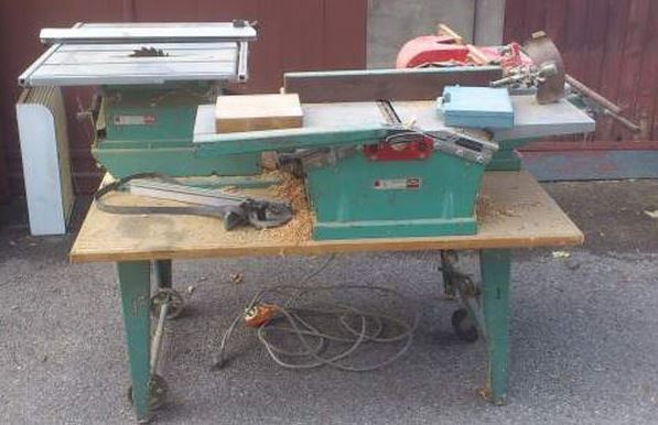

Je vois que tu découpe tes brutes avec une scie circulaire.
Est-ce qu'il est possible d'utiliser un combiné bois Kity, faut-il l'équiper d'un variateur et quel type de lame doit-on utiliser ?
Merci,
Posts: 6,588
PostPosted: Mon 9 Mar - 23:37 (2015)    Post subject: Coupe de métaux non ferreux a la scie circulaire. Reply with quote
Merci a toi.
Oui coupé des métaux a la circulaire ce fait facilement, avec toute machine a bois.
Mais pour cela, faut bien ce dire que, il faut de la puissance, mais....
Ce n'est pas la seul raison, il faut que la lame soit adaptée au matériaux a coupé.
Tout comme pour le bois, suivant l'usage, bois de bout, refente, stratifier,........
Ce coupe avec des lames adaptées.
La vitesse d'une machine a bois est correcte pour coupé des métaux non ferreux.
Et cela sans modification, a la condition de la lame soit adaptee a sa vitesse et affûté de la bonne façon.
C'est a dire pour les métaux, il faut que la lame soit de qualité, c'est sur.
Trois types d’affûtage doit être faite 1 dent sur 3, une taille a gauche, l'autre la partie supérieur, la dernier une taille a droite.
C'est sur que cette façon d’être affûtée doit être faite par un affûteur qui connais son métier.
Mais je peut te donné une adresse, mais c'est ici tout prés de Charleroi, c'est a dire loin du 'Lot'.
Je pence que tu pourrais trouvé cela dans ta contrée, (Magnifique pour l'avoir visité nombre de fois avec mon THC.)
Si mon fils Marc passe sur cette page, il pourra te donné surement une adresse, A plus, PapyKy.
