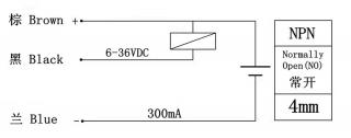

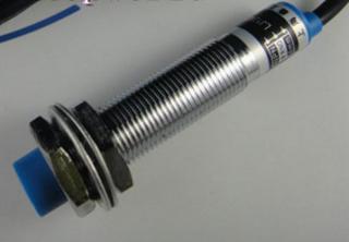

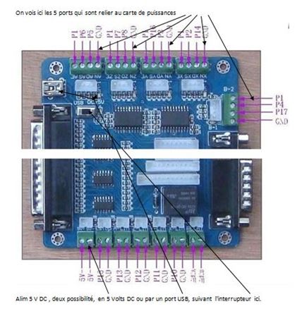

Une alimentation puissance de 400W en 60 V est suffisante,
Mais pour la carte de commande, elle doit être alimentée en 5 Volts DC.
Ou par un port USB libre du PC.
Et si tu met des capteurs magnétiques comme fin de course, eux il travail entre 6 et 36 Volts DC.
Attention deux types de capteur des NPN ou PNP.
Ici sur cette photo, il y a trois fil, distance de détection Maxi 4 Mm.
Brown - Brun - Alim positif.
Black - Noir - Commande vers la carte de commande.
Blue - Bleu - Alim négatif (Masse).

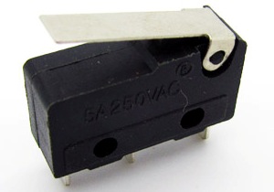

Par contre si tu met des interrupteurs comme fin de course, il seront alimenter en 5 Volts DC.
Last edited by Admin : PapyKy on Mon 1 Apr - 09:51 (2013); edited 2 times in total

PostPosted: Sun 31 Mar - 22:07 (2013)    Post subject: Projet d'un CNC en construction soudée. Reply with quote
Pour ta question sur les capteurs : cela ne va pas plus vite a placer mais plus sécurisé, car pas de contact,
Donc pas de casse possible, reste que il faut câble en trois fil au lieu de deux.
Cela ne revient pas plus chère, sauf qu'il faut une petite alimentation entre 6 et 36 Volts.
Si possible utilise la fonction
pour joindre une nouvelle réponse ou en modifier le contenu,
Ou pour ajouter une photo. pour ne pas surcharger la lecture du fil d'un post.
Merci a tous, PapyKy.

 merci de votre réponse et si je comprend bien sa se met sur la carte contrôleur et il faut une alim de 6 a  36v
et pour la question NPN et PNP quel est la différence.
Djinfo.
MSN
PostPosted: Sun 31 Mar - 23:46 (2013)    Post subject: Projet d'un CNC en construction soudée. Reply with quote
Bonsoir.
PNP = Positif-Négatif-Positif.
NPN = Négatif-Positif-Négatif.
Comme la carte de commande veut recevoir du Négatif, il faut des NPN.
Simple, NON ?, j'ai modifier le post précédant pour les explications.
