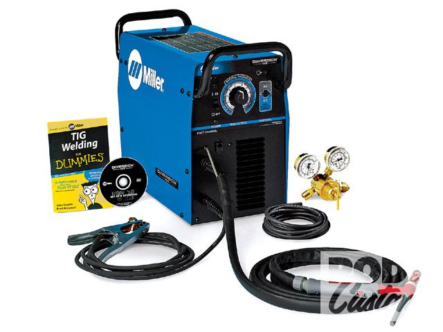

Le mieux pour un novisse de la soudure, le plus simple est en semi-automatique, "Tig" "Mig".
Il ne sont plus chère et tu en trouve en GSB, deux mode de soudure, avec et sans gaz de protection contre les porosités.
le fil est différent entre les deux système de poste.
Bien sur il en excite de tout les prix.

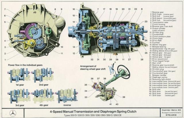

C'est bien ce type moteur que tu a dans le "L406D"

Merci, mais je crois que c'est pas ce moteur que j'ai dessus (à moins que ce soit juste la culasse qui change puisque les om 315,316 et 317 sont sortis avec culasses pour voiture et pour utilitaire, mais l'intérieur reste le même). Il faudra que je regarde le numéro de série dessus, je pourrais peut-être retrouver le modèle. J'ai pas mis le nez dans la mécanique, je m'occupe déjà de la carrosserie.

Je pense que ce moteur a été monter avec deux type de culasse, alu & fonte.

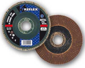

Faut bien enlevé les couches de protection avant soudure,
Au disque abrasif sur une disqueuse est bien, après soudure, moi je met du minium de fer (rouge).

Sinon est-ce que l'on peut faire les barres transversales avec un poste TIG? car quelqu'un pourrais me le faire comme ça.
Tu conseille de prendre de la barre de même section qu'original, ou je prend un peu + costaud.
Donc je pense opter pour de la soudure TIG.

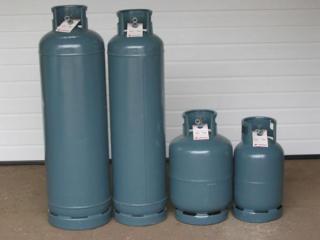

Petite astuce pour avoir suffisamment d'air pour faire de petite réparation de peinture.
Récupéré des bouteilles de gaz de 100 Litres, enlevé le robinet une fois la bouteilles vide bien sur,
Et alors me dirais vous que faire avec ??, les remplir d'eau pendant 24/48 Heures, pour les dégazer.
Car un liquide est dans le gaz, qui s'appelle du "Mercaptans", qui a pour effet d'obliger au gaz de pué qui lui est inodore,
De sentir le gaz, en faite c'est ce produit qui fait que le gaz a cette odeur désagréable
et qui persiste même une fois la bouteille vide de son gaz.
Pour cela dévisé le robinet laiton (3/4 de pouce) avec une grosse clef a gaz,
De preférence gros model car colé au frein filet,
Et remplacer par une vanne a bille 3/4 MF, un 'té" un raccord rapide pour y mettre un tuyau, et une entrée.
Comme sur les rallonges flexible, de cette façon on peut en jumelé autant que l'on veut (capacité).
Exemple de montage
Mais que faire après cela, de ces bouteilles, avec lequel on peut faire ce que l'on veut avec.
En faire une cuve de compresseur, en fessant des trous un peut partout pour souder des raccord, un manche,
des roulettes pour sont déplacement, Etc..., sans danger, car cette bouteille de gaz est inerte, comme on dit de le métier.
Ou bien faire servir de cuve supplémentaire au petit compresseur d'un GSB.
Qui sera jumelée a la cuve du compresseur, pour avoir plus de quantité d'air, on peut ainsi en mettre plusieurs en service.
Le robinet d'origine de la bouteille, n'est pas valable, car une soupape est intégrée a la vanne, qui faut absolument enlevé,
Et remplacer par une vanne 1/4 de tour en 3/4 de pouce, pour plus de facilité d'utilisation,
Sur lequel on placera une déduction, et un "té" pour avoir une entrée et un sortie,
Pour y placer un raccord rapide du tuyaux de flexible d'air normal en utilisation de compresseur, d'air.
Quand le jour vous devais faire de la peinture,
Vous replisser votre ou vos bouteilles le jour avant a votre aise, avec votre compresseur de GSB.
Pour tout vous dire, j'ai plusieurs bouteilles toujours pleine d'air, Même une petite 13 Kg, pour le dépannage sur la route,
Pour gonfler une roues de voiture, de moto, de cyclomoteur, facile, NON.
Enfin, merci d'avoir lus ce petit "Truc & astuce" de PapyKy.
