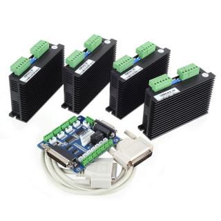

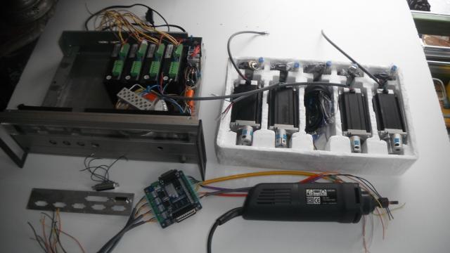

Nous voila pour un montage déjà commencer pour la "CNC Festool".
Mais qui avait ete remplacer par une autre a carte plus simple.
Un achat similaire a celui-la.
http://www.befr.ebay.be/itm/251199612536?ssPageName=STRK:MESINDXX:IT&_t…

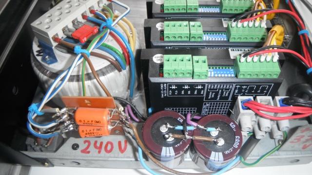

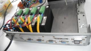

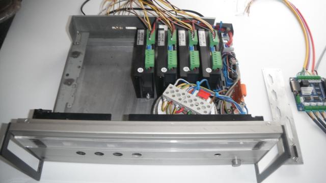

Et voici les boîtiers puissances placer dans un vieux ampli de sono vidé de sont contenu.
D'un transfo torique de 2 x 12 Volts, une récup' d'un luminaire halogène et redressement pour sortie du 36 Volts continu.
Constitué d'un pont de diodes de 25 Ah et de deux condensateur chimique de 6800 ùF a 50 Volts.
Et de la carte déjà câblée partiellement
Une meuleuse droit d'une puissance de 650 Watts, et 30.000 Tours qui n'a pas de régulateur de vitesse, (Récup's broc)
Mais qui sera monter avec un régulateur de vitesse récup d'un aspirateur et de quelques outils indispensable.

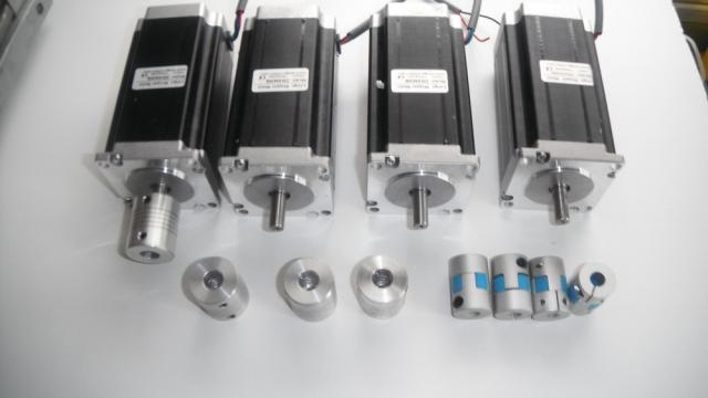

Les moteur Pas à pas de 3 Ah, acheté dans un dépôt chinois en Allemagne on sont arrivé en 48 heures.
http://www.befr.ebay.be/itm/130747600667?ssPageName=STRK:MESINDXX:IT&_t…
http://www.befr.ebay.be/itm/300729321186?ssPageName=STRK:MESINDXX:IT&_trksid=p3984.m1436.l2649

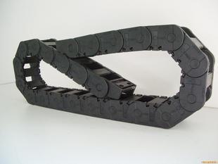

Attention beaucoup de modèle et longueur de porte câble souple.
http://www.befr.ebay.be/itm/1-pcs-Cable-drag-chain-wire-carrier-7-7mm-R18-1…
Mais les coupleurs seront remplacer par d'autre en commande plus puissant.

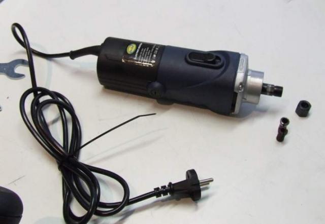

Trouvé sur le net une meuleuse droite qui serais bien pour servir de broche pour une CNC.
http://www.befr.ebay.be/itm/Universal-CNC-Frasmotor-Oberfrase-Spindel-motor…
Un régulateur de vitesse est sur la machine entre 11.500  & 32.000 Tours.
Pas mal pour le prix, PapyKy.

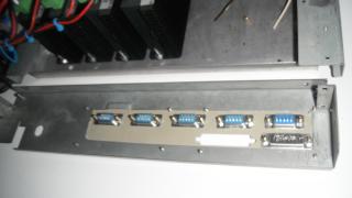

Montage de la tôle sur l’arrière du boitier.
Last edited by Admin : PapyKy on Fri 15 Mar - 10:15 (2013); edited 1 time in total

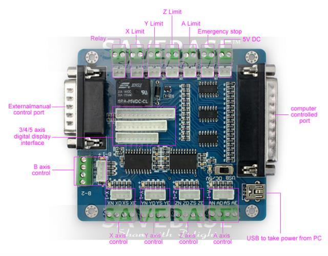

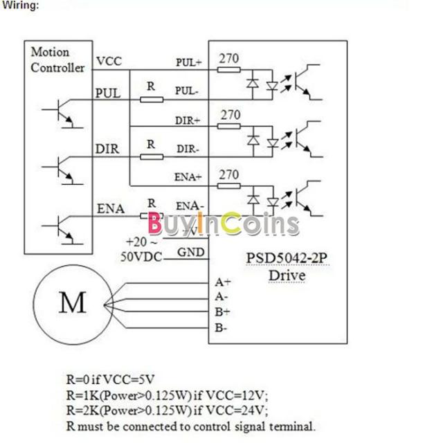

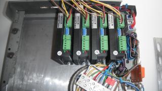

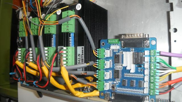

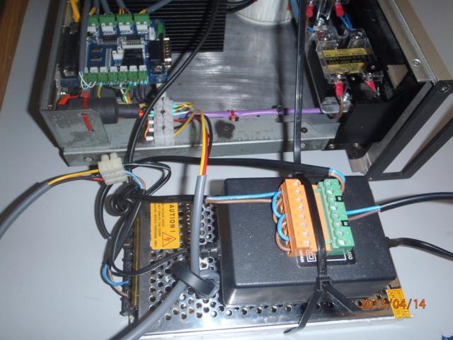

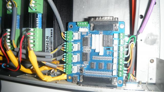

Câblage de la carte de commande dans le boîtier.

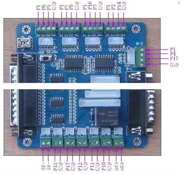

Les divers connecteur de la carte 5 axes.
Aperçu des divers périphérique a connecter.
Les connections du port imprimante LPT1 sur la carte 5 axes, trouvé sur la toile.
Le câble pour le palpeur sur la broche (qui est a la masse par sa caressasse), est brancher en P10.
Sur un câble volant et qui au bout duquel vient une fiche banane pour être enfiché
sur un bout d'aluminium de 10 Mm d’épaisseur pour être placer sous la fraise
pour effectué un pal-page automatique pour connaitre la surface a usiné simplement.

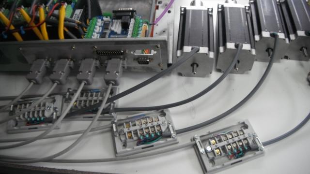

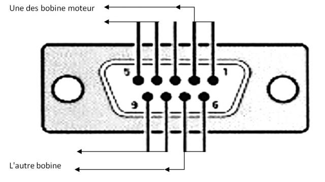

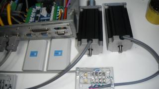

Câblage des sorties moteurs provisoire pour permettre de faire les premiers tests.
Comme vous pouvais le voir les boites de connections sont des boîtier pour le téléphone,récup oblige.
Et les câbles aussi, a deux paires torsadée, l'idéal pour évité les perturbations électrique et en plus sont faradisé.
La masse de ces câble sont constitué d'un fil nu et d'un film alu, qui sont mis a la masse par fixation du boitier
A++ PapyKy..
Ps : Merci a Marc pour son aide ce jour.

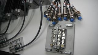

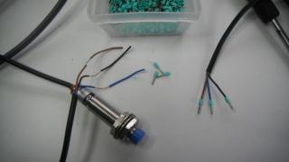

Montage des câbles divers, moteurs et fin de course.
Pourquoi avoir deux broches par fils moteur, pour être sur des contacts, car cela en très rapide comme vitesse.
les capteurs ont trois fils, la masse, le positif qui peut être de 6 à 36 Volts, et un pour le retour de présence.
Et qui on la sécurité de ne pas cassé en cas de déplacement, contrairement au fin de cours.
Un défaut être plus chère, (+- 3 €) que un simple interrupteur mécanique.
Last edited by Admin : PapyKy on Fri 15 Mar - 10:14 (2013); edited 2 times in total

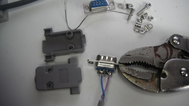

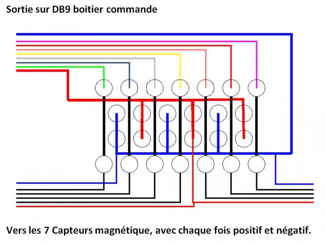

Voici le boitier d'inter-connections des fin de course magnétiques, sur le câble de sortie en DB9 du boitier.
Pour cela 7 fils, plus les deux positif & négatif, qui peut être entre 6 & 36 Volts.
Butées des axes "X" "Y" "Z" et palpeur de hauteur de la pièce a usiner.
Je sais bien que certaine personne dise que les butées ne sont pas indispensable.
Que le soft peut en crée, mais en cas de perte de pas, cela évite les butées mécanique des moteurs.
Tout les câbles utilisé sont faradisé contre les interférences,
Qui pourrais venir perturbé la grande fréquence de commande des moteurs Pas à Pas.

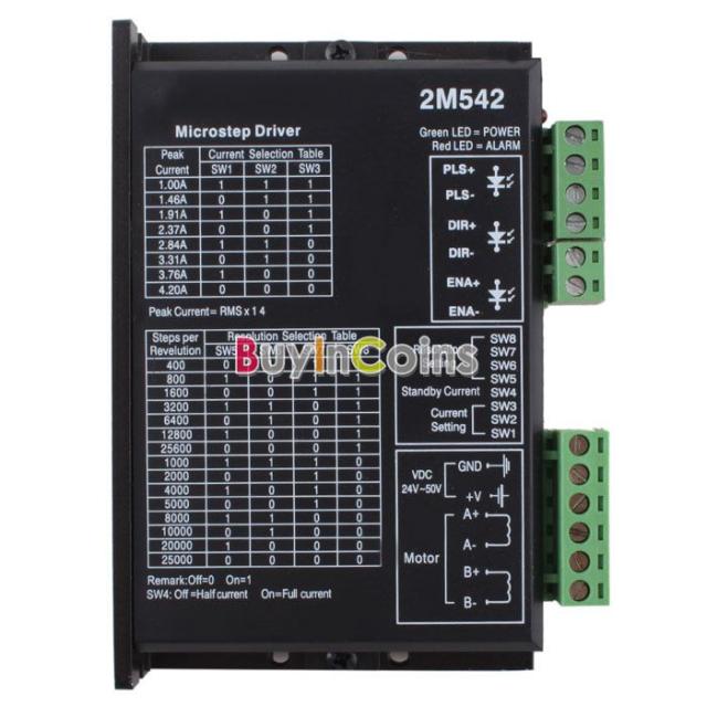

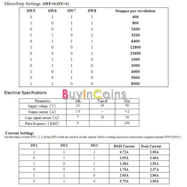

Comme indiqué sur la doc des cartes de puissance pouvant allez jusque 25.600 impulsion par tour moteur.
Dessin réalisé avec CAO, c'est simple quand on sais, NON.
Je n'est pas dessiné les alimentations BT des capteurs, PapyKy.
Last edited by Admin : PapyKy on Sat 6 Aug - 16:28 (2016); edited 14 times in total

Le câblage des fin cours est prêt.
Ici on peut voir la boite de déviation (Téléphone) le câble de sortie en DB9 avec les 7 lignes de contrôle.
Qui en plus l'alimentation 12 Volts, au total 9 fils.
Et en bas de l'image les cinq câbles a trois fils, positif, négatif, et détection magnétique de proximité.
Ici les cinq DB9 sortie puissance moteur X1 -  X2 - Y - Z et vers le boitier de déviation des capteurs magnétique.
Chaque moteur a sa boite de connexion a proximité des fixation des moteurs, pour un changement moteur facile.

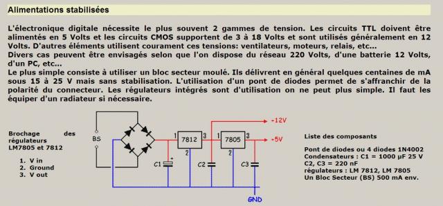

Pour alimentation de la carte et fin de course il me faut de 5 & 12 Volts.
Merci au site.
http://www.astrosurf.com/spectrohelio/schemelek.php

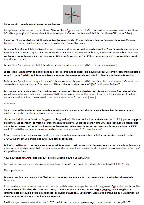

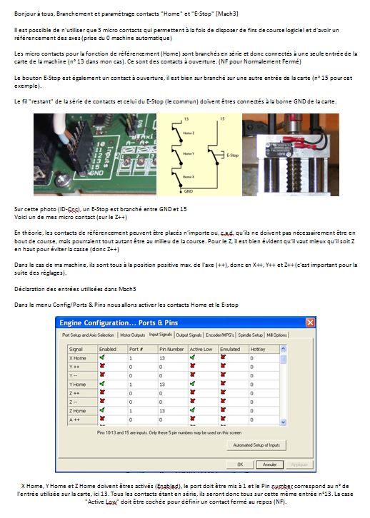

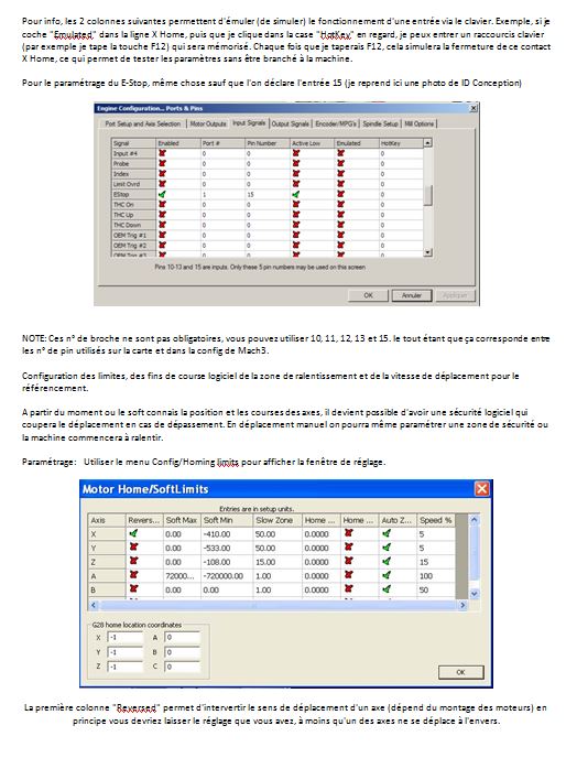

Voici un compte rendu de configuration de "Mach3", logiciel de gestion de CNC.
Que j'ai trouvé sur http://www.metabricoleur.com. Merci a David pour ce bon travail.
Merci encore a David, PapyKy.

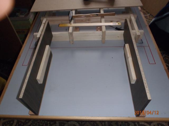

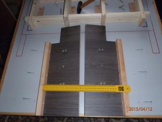

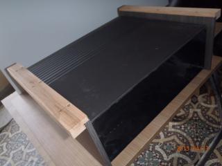

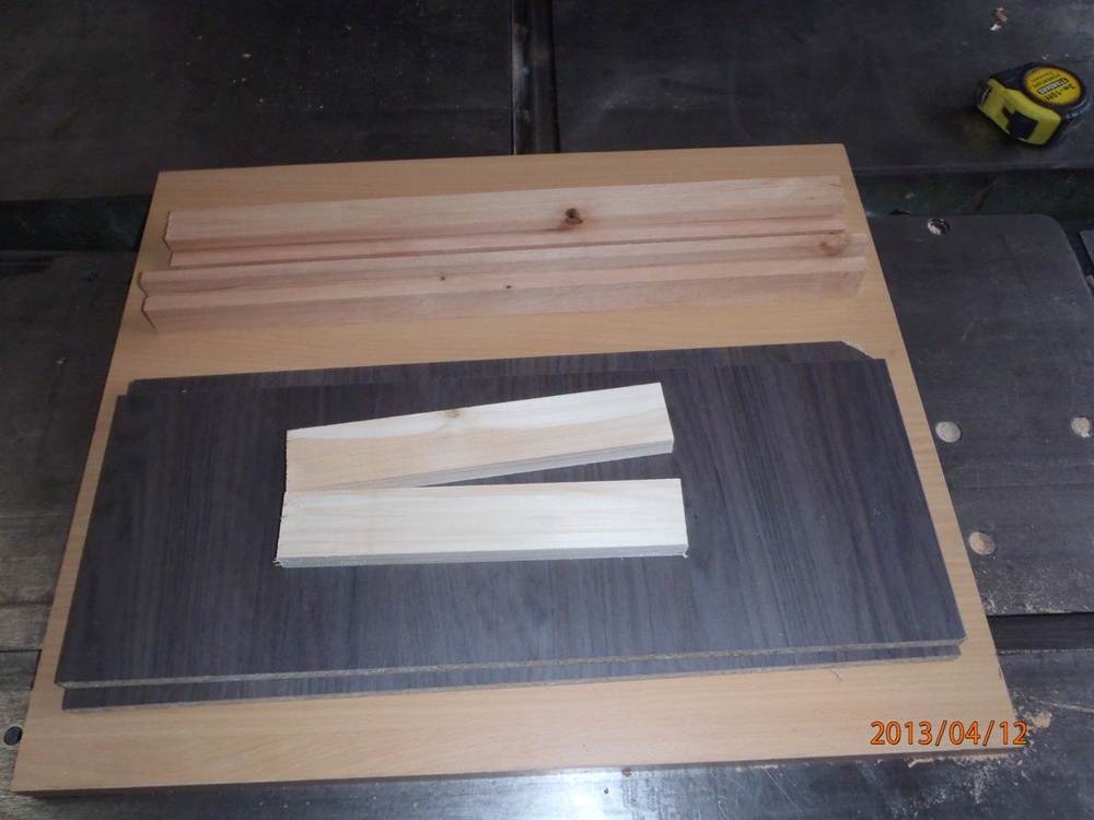

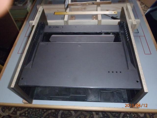

Nous voila au placement du boitier de commande sur la table, avec des bois de récup.
Une fois coupé et raboté quatre face, assemble seront placer sous l’arrière du portique sous la table.
Là ou il sera placer pas beaucoup de poussières, et facile a déplacer.
Reste a placer un bout de panneaux sous le boitier pour recevoir les surplus de câbles de sortie.
Ce boitier est une récup d'un vieux ampli-tuner d'un autre temps, mais qui fera bien sont office.

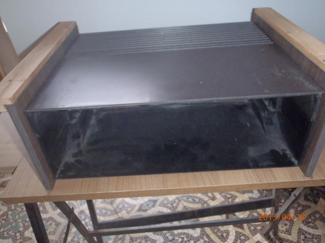

PostPosted: Sat 13 Apr - 19:16 (2013)    Post subject: Boitier commande "UneKa-CNC". Reply with quote
Salut, Bon WE.
La fixation du boitier est fini, reste a placer sous la table.
Ici dans sa position qu'il sera sous la table.
Tout ces bois sont des récup de GSB de la région.

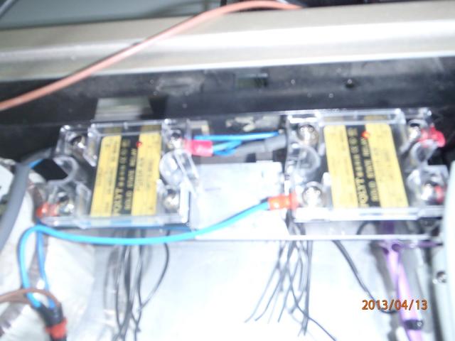

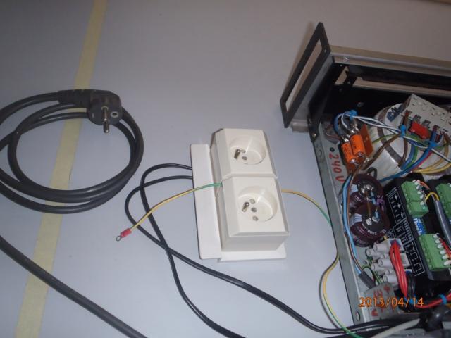

Le cablage des relais statique sont presque terminé, reste a cable les deux interrupteurs,
Pour coupé manuellement la broche et l'aspirateur des copeaux.
Reste a placer deux prise de 240 Volts pour les branchés individuellement.
Et placer les deux régulateur 5 & 12 Volts pour la carte de commande et capteurs magnétique.
Last edited by Admin : PapyKy on Thu 18 Apr - 06:43 (2013); edited 1 time in total
Posts: 6,588
PostPosted: Sun 14 Apr - 22:07 (2013)    Post subject: Boitier commande "UneKa-CNC". Reply with quote

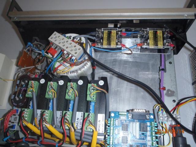

Montage des relais électronique pour la broche et l'aspiration des copeaux de l'usinage.
Avec deux interrupteurs en façade pour pouvoir géré leurs utilisation, toujours commander par la carte gestion.
Reste a monter un module de régulation de 5 & 12 Volts pour les basse tension des capteurs et carte de gestion.
Pour supprimer ces deux grosses alimentation surpuissante qui ne sont pas utile, car avec 1.5 Ah c'est suffisant.
Deux prise pour les moteurs de broche et aspiration sont extérieur du boitier.

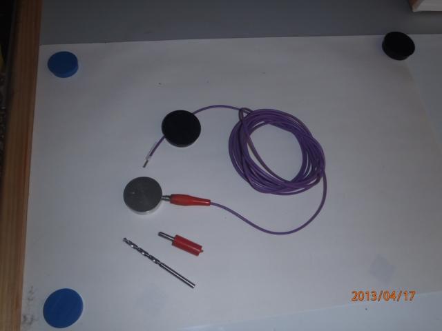

Les CNC on besoin d'un palpeur pour connaitre le hauteur du brute a usiné.
Palper la pièce est facile quand c'est du métal, mais comme ce n'est pas conducteur ??
Placer un bout de métaux sur la descente de l'outils, est facile.
Une pièce métallique reliée a une entrée de la carte, qui retrouve une masse.
Avidement il faut que l'outil soit a la masse,
Ce qui n'est pas possible pour les moteurs de broche qui sont a double isolation,
dans ce cas il faut refaire le câblage de la broche pour être a la masse de la CNC.
De ce fait la hauteur est connue, moins l'épaisseur du capteur métallique, ICI 10 Mm d'aluminium.
C'est vite et bien fait simplement, NON, Merci a Marc pour avoir trouvé ce système, PapyKy.
