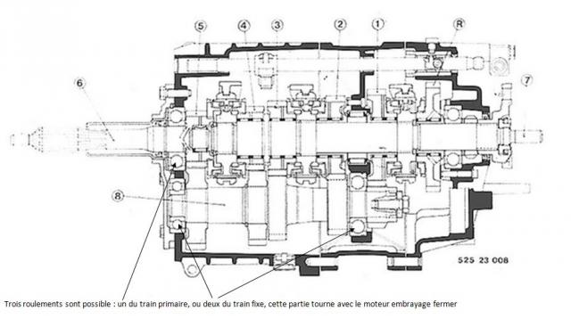

Pour la question : d'un membre d'un autre forum.
"Les vitesses passent normalement,
la voiture roule seul un bruit persiste au niveau de l'embrayage qui cesse quand j'enfonce la pédale d'embrayage à fond. "
Deux chose possible, et de un : la butées d'embrayage, c'est possible mais pas certain.
Et de deux si ; moteur tournant et a l’arrêt du véhicule,
un bruit dans une boite peut provenir d'un roulement,
car toute la partie primaire tourne avec le moteur, et pas le secondaire, lier a la transmission.
Par contre , si embrayage ouvert, pédale enfoncer, le train primaire ne tourne plus, si vitesse enclenchée.
Donc pour moi, c'est un roulement du train primaire de la boite, mais de toute façon faut déposer la boite.
Apres dépose, si rien dans l’embrayage, reste a ouvrir la boite.
