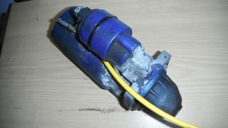

La bête est morte, tourne a vide, surement torpédo du "Bendix" cassé, a voir.
Enfin, c'est pas grave, sont frère est la pour le remplacer.

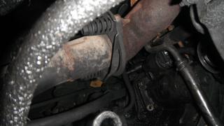

Prêt pour le démontage, mais avant faut le retiré ce faux frère qui a rendu son âme a Satan.
Et c'est par-la que cela ce passe, oui c'est pas des plus facile.

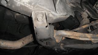

Le plus difficile ce sont deux vis, un sur la partie arrière de la bête, qui fixe le support au bloc moteur, dépose du filtre.

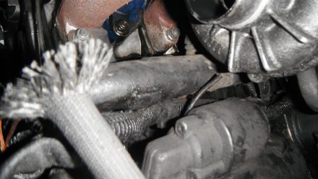

Celui qui se cache entre le relais et le carter d'embrayage, Non d'un dieu !!!!!!!!!, c'est bien ma veine, il est là.
Et cette durit qui est là pour ne rien voir et qui faut retiré, le refroidisseur hydraulique de l'huile moteur.

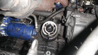

Pour sortir de emplacement, retiré la fixation arrière et pour cela, filtre et flexible de retour turbo sont retiré.
Le remontage est en cours, le voila remis a sa place, reste a placer support arrière, la durit de retour d'huile turbo.

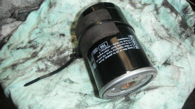

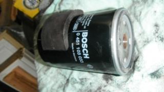

Facile couché sous le véhicule, mais faut avoir des bras élastique, un New filtre et replacer durit de retour huile.
Aimant placer sur le filtre va maintenir les résidus métallique dans le filtre, celui-ci fixer pour le qu'il reste en place.
Apres vidange huile moteur, remettre 5.5 Litres d'huile et mise en fonctionnement du moteur, Ouf c'est Fini.

Va suivre la réparation du démarreur enlevé, pour sa remise en état,
Comme ceux déjà réparé ici,
http://cnc-papykyka.xooit.be/t249-Remise-en-etat-d-un-demarreur-Bosch.htm
Pour le garder en pièces de remplacement éventuelle.
