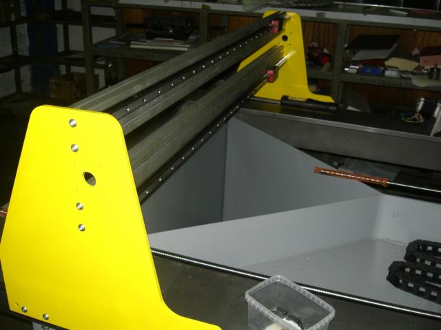

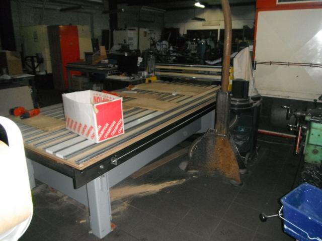

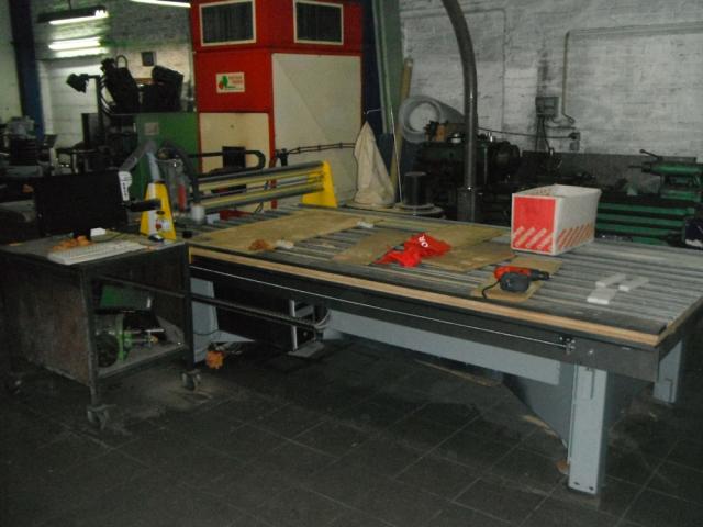

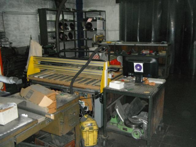

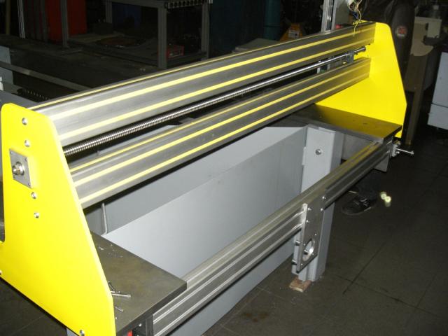

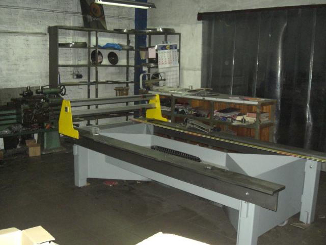

Bonjour et bonne visite du projet.
Ce projet est la création de mon fils Marc, affûteur opérateur régleur,
Rien a voir avec de la construction de machine et montage de CNC.
Moi PapyKy me contente de mettre en pages ce projet,
qui est de construire une CNC avec un bâti lourd en acier soudé.
Voici beaucoup de photos mais aussi des petites vidéo mise sur YouTube.
Que je contente-ré de mettre en pages pour mon fils Marc.
Voila la deuxième CNC que mon fils Marc a réalisé, passé beaucoup de temps pour la mettre au point.
Avec pas mal de modifications et qui servira a usiné les pièces pour ce projet grandiose pour lui.
Table 3000 x 1500 Mm.
Utile 2500 x 1300 Mm.
Ceci termine la présentation, Pour Marc, PapyKy.

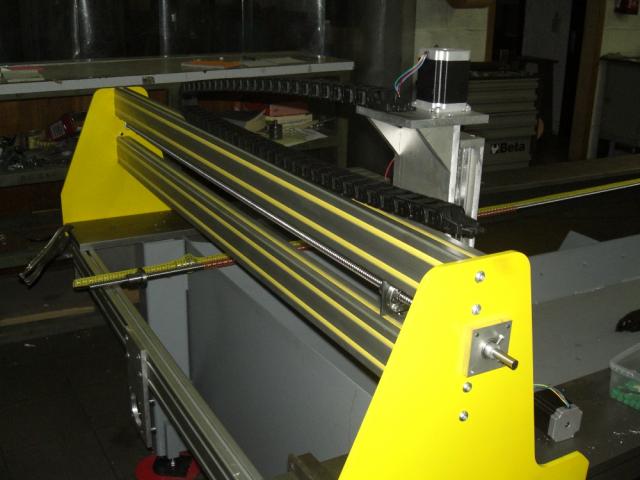

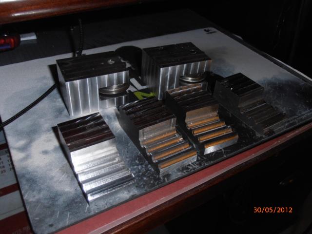

Les premier photos.
Cette vidéo fait partie de la chaîne YouTube du forum, beaucoup d'autres sur tout autres travaux.

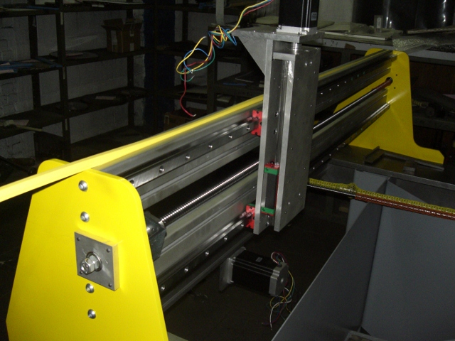

Encore des photos ?.

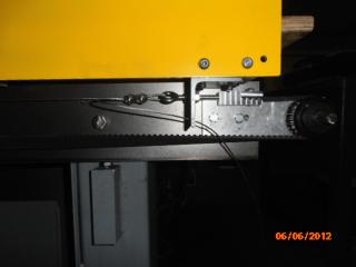

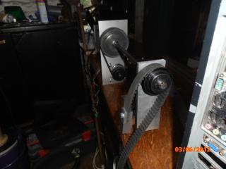

Encore des photo ?.

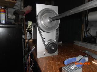

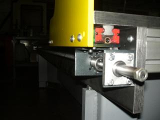

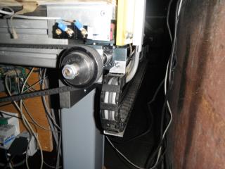

Mais voila l'axe "X" ne va pas vite pour sa longueur, donc remplacement les vis a billes par des courroies.
A bientot sur d'autres fil, PapyKy.

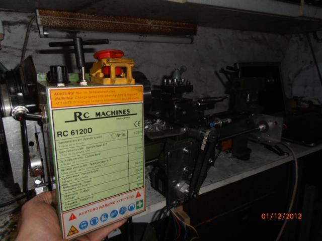

PostPosted: Sat 9 Feb - 19:14 (2013)    Post subject: CNC-Ransart - 3000 x 1500 Mm Reply with quote

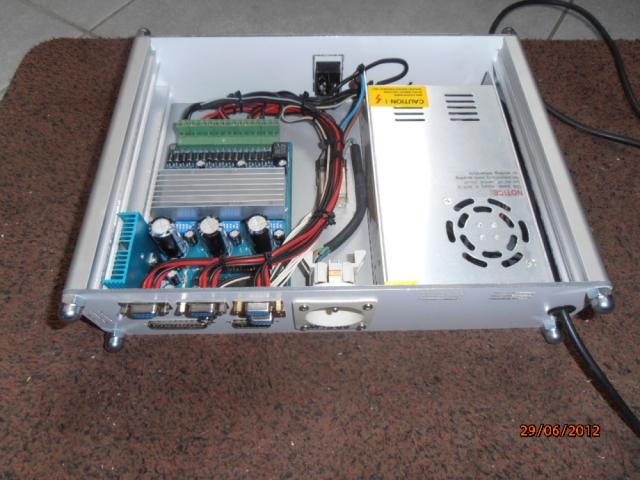

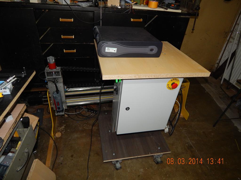

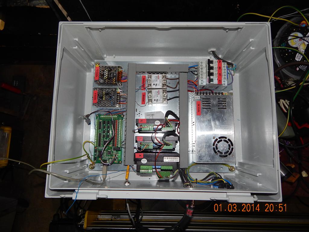

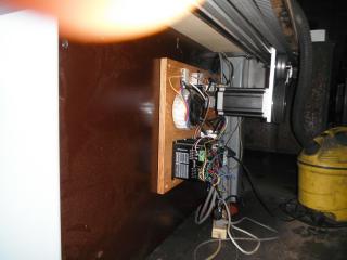

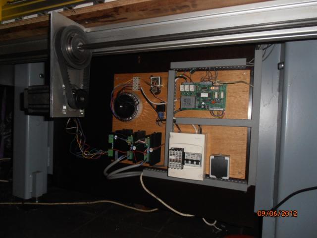

Voici un boitier de commande pour une CNC trois axes de faible puissance, comme ce petit tour, en cour de montage.
Et pour voir sa construction ICI.
Last edited by Admin : PapyKy on Mon 15 Dec - 09:53 (2014); edited 9 times in total

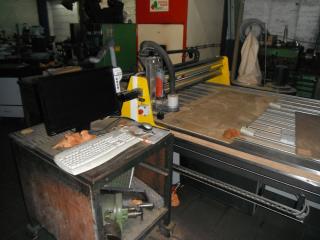

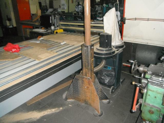

PostPosted: Mon 15 Apr - 07:42 (2013)    Post subject: CNC-Ransart - 3000 x 1500 Mm Reply with quote

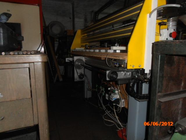

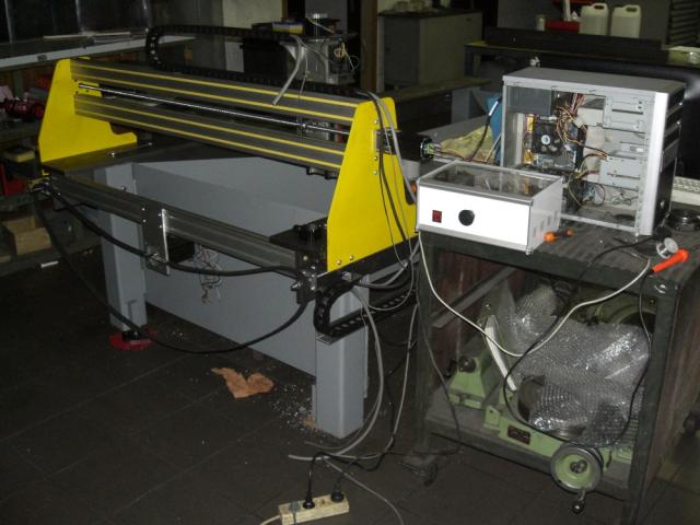

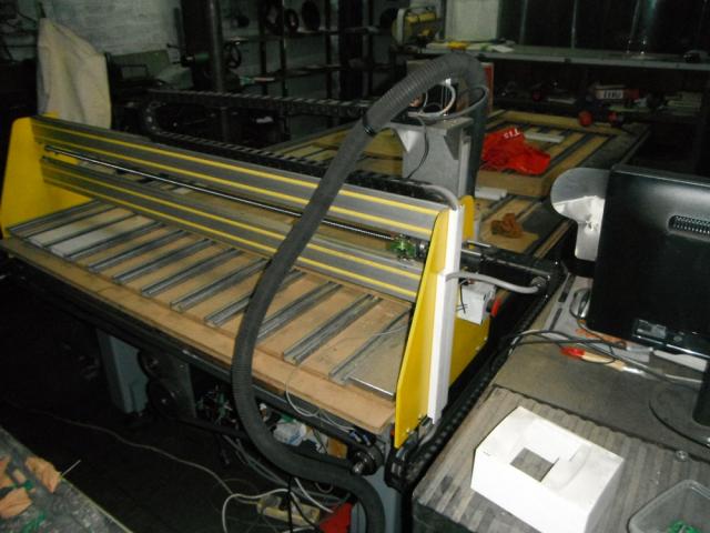

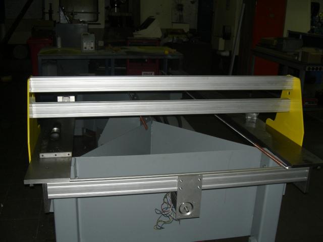

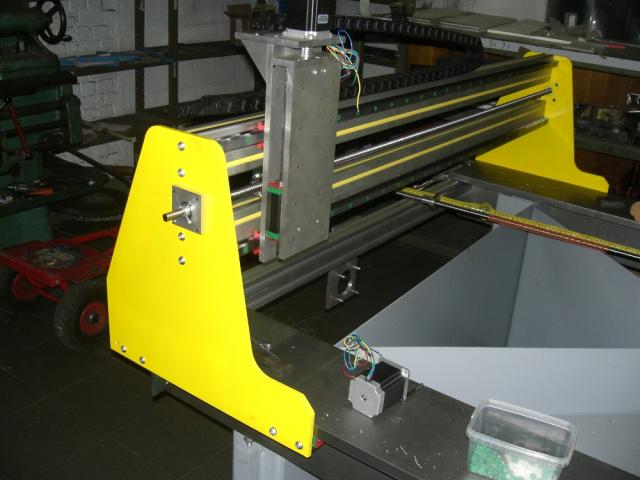

CNC en cours de montage.
Vue de la table et du portique "Y" et supportant l'axe "Z" et du système d'aspiration.
Une des quelques vidéo placée sur YouTube.
Voici l'un des premiers test d'une CNC grand format.
Réalisé par mon fils Marc, PapyKy.

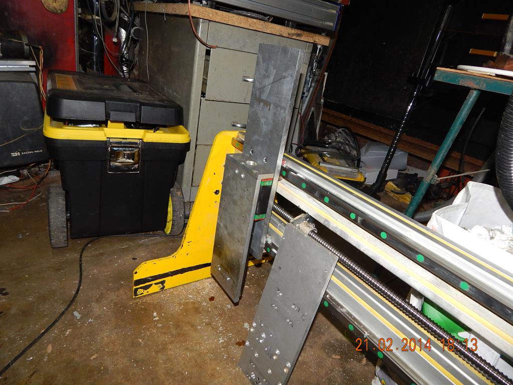

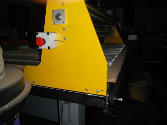

PostPosted: Sat 1 Mar - 07:42 (2014)    Post subject: CNC-Ransart - 3000 x 1500 Mm Reply with quote

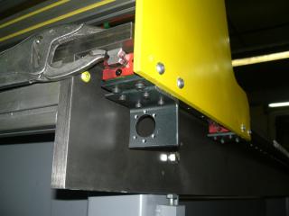

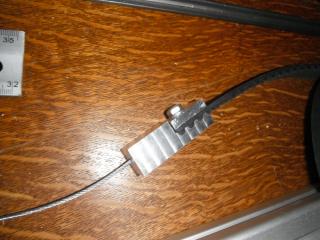

Les courroies des axes "X & Y" seront replacée par des crémaillères.
http://www.mijno.fr/pignon-cremaillere-detail.asp?id=09-carat-droite
Last edited by Admin : PapyKy on Sun 31 Aug - 17:33 (2014); edited 1 time in total

PostPosted: Fri 26 Feb - 09:32 (2016)    Post subject: CNC-Ransart - 3000 x 1500 Mm Reply with quote

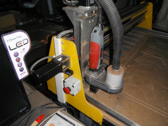

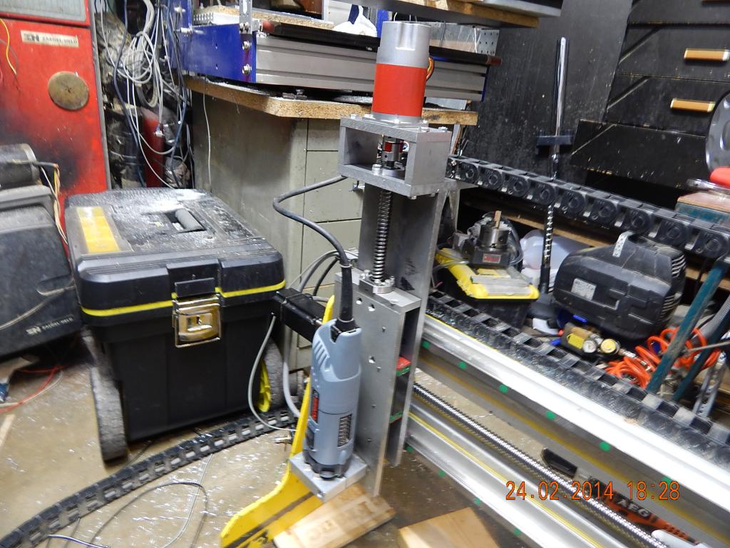

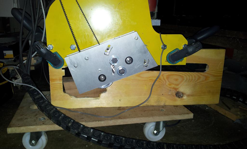

Quelques photos de la transformation avec des crémaillère.
Un nouveaux boitier est monté avec une carte en USB 4 axes, qui servira de pupitre de commande.
Le réducteur latéral qui serre de tendeur sur la crémaillère, de l'axe "X", identique des deux coté de la table.
A bientot pour d'autre image, Marc.

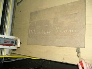

Une autre vidéo tourné lors d'un usinage dans du chêne de 20 Mm.
A plus pour d'autre usinage, PapyKy.
