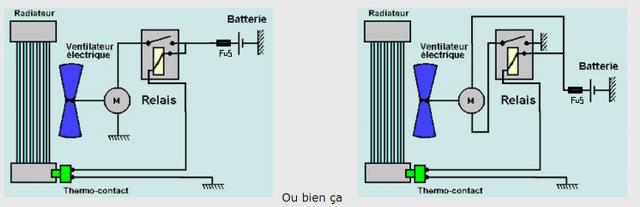

PS : on peut toujours faire une simple modification sur l'alimentation des relais des moteur de ventilation.
Et peut être remplacer le thermo-contact avec une valeur plus faible, passé de 90/95° a 85/90°,
pour avoir une diminution de 5° de température maximum,
c'est vrai que le ventilateur va ce mettre a tourner plus souvent
et produire plus de bruits quand on est dans les encombrements surtout en bouchon
A vous de voir, PapyKy.

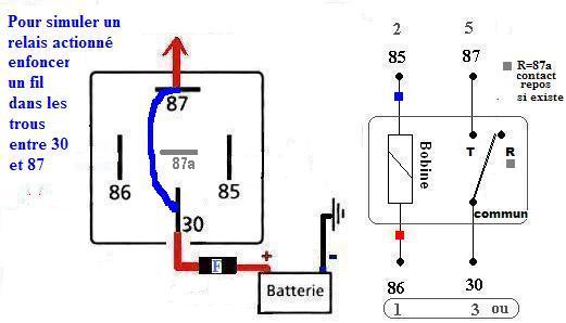

Solution rapide pour vérifier si un circuit de ventilation du refroidissement est correct.
Pour simuler son fonctionnement.
Ou placer un interrupteur a la place du fil, ou tout simplement en pontant les fils du thermo-contact.
