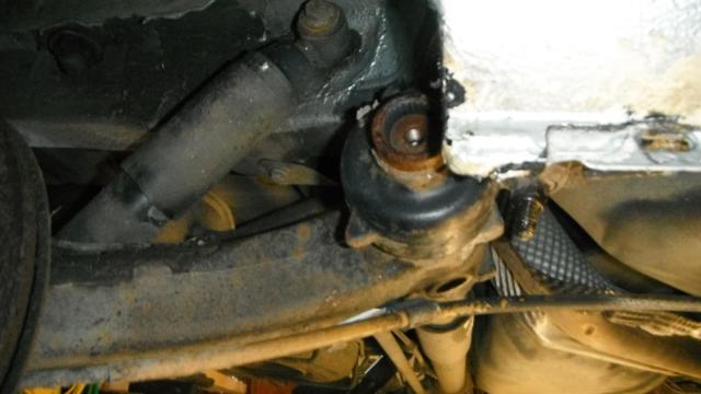

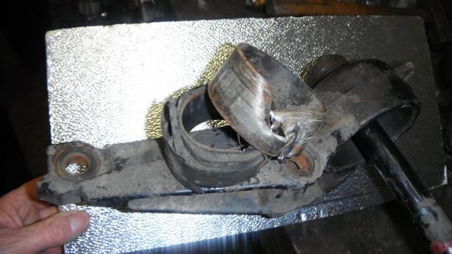

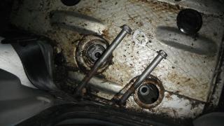

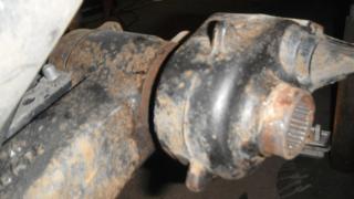

Petite réparation sur la fixation de l'articulation des bras de suspension du train arrière.
Déposes des deux vis de fixation, et dépose de l’amortisseur des deux cotés, vue du dessous et intérieur.
Voici le palier et la fixation au châssis, dépourvue des bagues de l'articulation caoutchouc.
Le reste du support une fois le palier caoutchouc coupée.

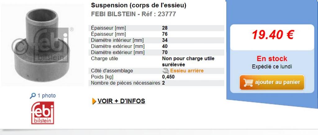

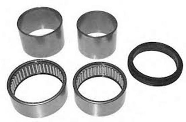

Je crois savoir que ce système est remplacer par un roulement comme celui-ci, a voir ce que l'on fournira ????.
Dimension reprise sur les paliers, 76.90 x 48.15 x 34.
Prix chez Renault 170 € par coté.
Bien voir si les kit sont bien dans cette dimension car j'en n'ais trouvé plusieurs.
A++ pour d'autre information, PapyKy.

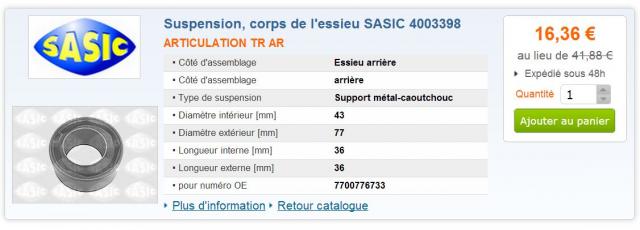

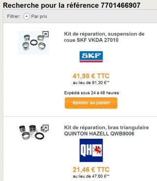

Renault Kangoo du 01/2003 - 1500cc Dci.
Numéro pièces origine
7701466907 = KS555-01
7700776733 = 4003398
7701466907 = vkda 27010 = qwb9006
Pas trouvé de dimension sur c'est kit sur la toile.

Spécifications :
Kit arrière KS555.02 Renault de roulement de bras de Renault soutenant les kits KS555.00, KS555.01, KS555.02 KIT040, KIT041, KIT042
Kit arrière KS555.02 de roulement de bras de Renault
DB69657 DB70216 DB69518 NE70214 DB69516 DB68933     NE68934   NE70216 KS555.01 KS555.02 DB59516
Kit arrière de roulement de bras de Renault
MOQ : roulement arrière kit KS555.00, KS555.01
SKF/VKDA27000, VKDA27001, VKDA27003, VKDA27004, VKDA27006, VKDA27007, VKDA27009, VKDA27010, VKDA27013
SNR/KS559.01, KS559.02, KS559.03, KS559.04, KS559.05, KS559.06, KS559.07, KS559.08
TIMKEN/KIT040VR, KIT041VR, KIT042VR
Application
1, RENAULT (Clio, 5, exprès superbe, supplémentaire, Kangoo, Mégane, R9, R11, R19)
2, PEUGEOT (205, 206, 306, 309, 405,)
3, CITROEN (Xsara, ZX, Berlingo, Xsara Picasso, Saxo)

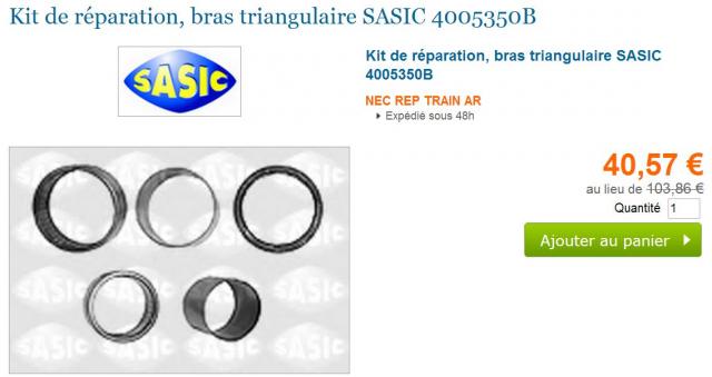

D'autre pièces.
Et tout ceux la pas trouver leurs cotes.

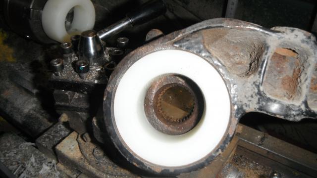

Salut a tout.
Ne trouvant pas ces pièces chez des fournisseur d'automobile et autre,
une seul solution les faire soit même, pour évité de l'acheté cher "Renault au prix de de 170.00 € pièces".

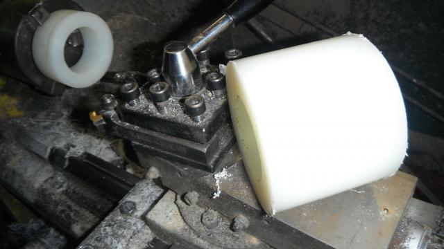

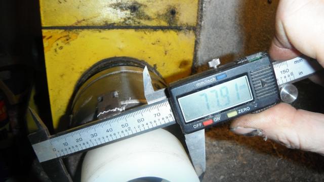

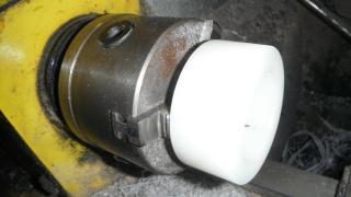

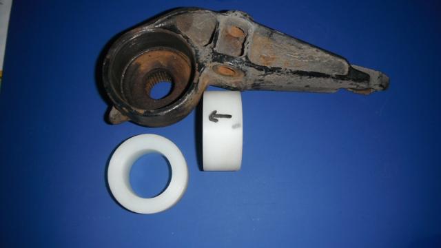

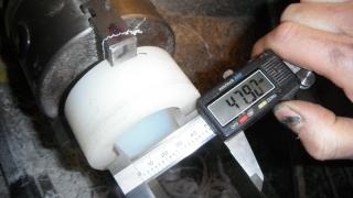

Achat d'un bout "d'Ertalon" pour la fabrication de bagues pour le remplacement de ceux d'origine.
Une ébauche de 80 x 45 Mm qui ce vend au poids, Ouf trouvé facilement chez un fournisseur industriel.
http://www.plastiservice.com/FR/produits_details/?pid=4&id=3

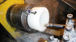

Tournage de pièces de dimension de 76.90 x 48.05 x 34,
Pour avoir du serrage le l’alésage intérieur et libre le diamètre extérieur pour que,
le mouvement du bras soit fait sur le plus grand diamètre pour une usure moindre.
Le tournage des deux pièces.
La dernière passe en vidéo.

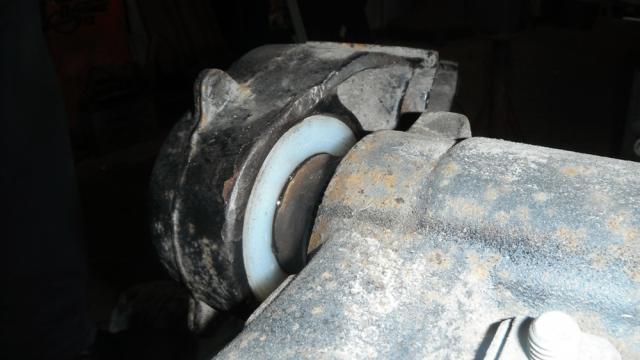

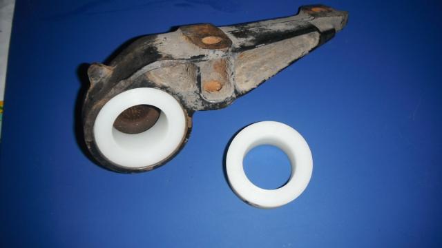

Voici le montage de ces bagues,
La bague est collée au "loctite" sur la barre de l'essieu et graissée coté encrage sur palier coté carrosserie.
Pour que l'usure ce fasse sur le plus grand diamètre.
Attention aux barres de torsion car les deux coté son différent 31 & 32 cannelures,
Cela est fait pour donné plus ou moins de hauteur de caisse, donc bien repéré au démontage.
Enfin c'est remonté, Merci de me lire, PapyKy.

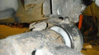

Voici une modification d'un essieu arrière d'un Renault Grand Kangoo de 2003.
Apres démontage du bras arriéré.
Pas possible de trouvé cette pièces a la bonne cote, sauf chez Renault au prix de 170€ pièces.
Donc seul solution la fabriquer.
Une fois terminée, reste a remonter.
