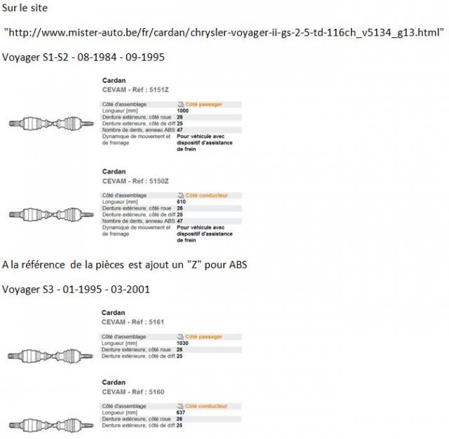

Petite recherche sur la compatibilité des cardans.
Sur un site Belge,
http://www.mister-auto.be/fr/cardan/chrysler-voyager-ii-gs-2-5-td-116ch_v51…

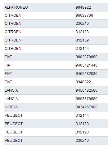

Apres avoir fait une recherche sur la toile pour trouver les dimensions des bourrages de sortie boite a vitesses manuel.
J'ai trouvé deux type et deux dimensions de joint spi (bourrage).
  ici en double et cette dernière est plutôt un retient poussières.
ici simple pour usage moteur et généraux, sans cache pour les saletés.
A simple et a double lèvres, ceux a double sont plus indiquer pour les transmissions et les simples au vilebrequin et AaC.
Dimension 40/58/10, générique sur pas mal de véhicules.
Comme on peut le voir ici, il excite pas 36 diamètres de transmission qui sont montée sur nos véhicule.

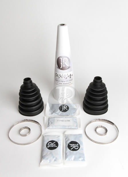

PostPosted: Wed 16 Sep - 12:59 (2015)    Post subject: Cardan & joint Spi - Comment et pourquoi ? Reply with quote
Salut Maximus.
Oui deux kit's et un cône en PVC.
Les kit comprenne un CTC deux colliers et deux dose de graisse.
Et sont utilisable a intérieur et extérieur.
A l’occasion prend deux ensemble et fait les deux transmission,
