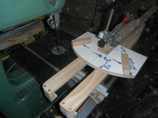

PostPosted: Wed 9 Jan - 10:45 (2013)    Post subject: Les scies a ruban. Reply with quote
Salut a tous et toutes.
Réalisation d'un compas pour découpé des secteurs pour faire une couronne en bois.
Un compas a placer sur la table du ruban pour découpe circulaire extérieure,
Ici pour la découpe de secteurs pour le montage de couronnes contre-collée.
Sur cette photo on vois les indication des bois utilisé pour cette application.
A savoir le diamètre : 500mm.
                angle de découpe des bois : 30°.
                longueur des secteurs une fois les bois coupé a l'angle donné : 196mm.
                largeur des bout de bois a raboter :80mm.
http://cnc-papykyka.xooit.be/t52-Creation-d-une-couronne-en-bois.htm
Merci a tous.
