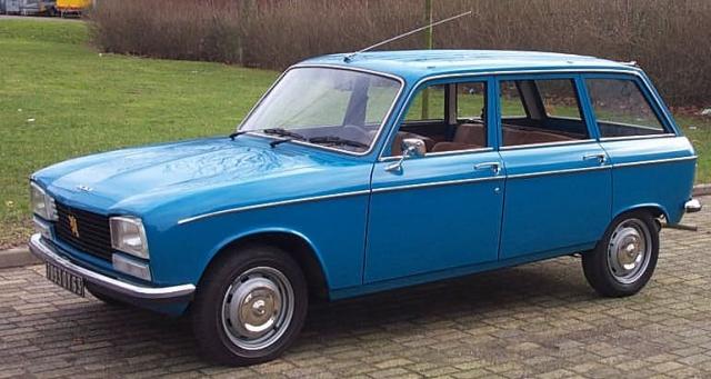

C'est ce que j'ai réalisé, il y a des années, une de mes voiture, une Peugeot 304 break,
Une voiture qui avais plus de 400.000 Km dans c'est roues, pour une française c'est un exploits, NON ??
J'ai du la porter a la presse, car cela n’était plus une voiture mais une passoire.

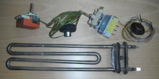

Voici des pièces de récupération l'électroménager.
Une résistance de lave linge de 2000 Watts.
Un thermostat de lave linge qui peut régler la T° de rien, arrêt du système a 90°,
Pour pouvoir régler la T° moteur de rien (arrêt) a 60° ou plus,
Qui aura pour fonction de couper le resistance de chauffe du moteur.
Un thermostat de séchoirs de linge qui peut régler la T° de rien, arrêt du système a 60°,
Pour pouvoir régler la T° intérieur a 15/20°,
Qui aura pour fonction de faire fonctionner la pompe de circulation et le ventilateur du chauffage.

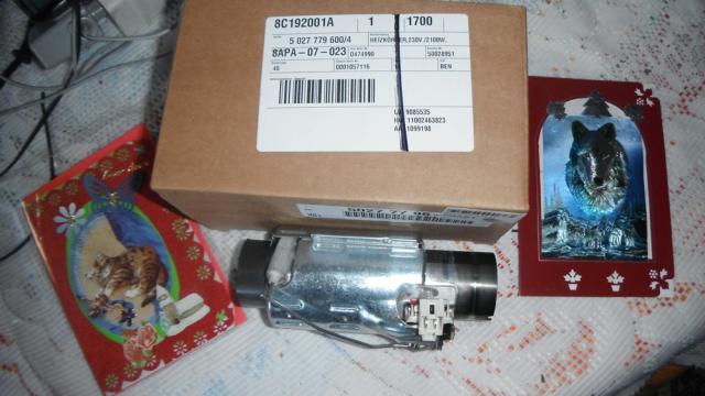

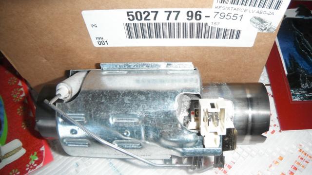

J'ai trouver ce qui faut, OUI, encore mieux, car rien a fabriquer, rien que du montage simple.
Ce bloc est un "AEG" et a 2100 Watts de puissance.
Diamètre 32mm Longueur : 145 mm
Ref: 202139
Beko Whirlpool Réf : 481225928874
>ADG4550/1/IX

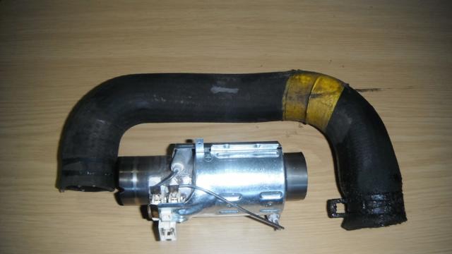

C'est quoi ??. Résistance 1800W de lave vaisselle Beko
En quoi consiste ce bloc de chauffe,
Un tube en inox, une résistance roulée sur 5 a 6 tours qui est pontée sur un thermostat de chaque coté,
un de 65° et un autre de 70°, dit de surchauffe, si le premier ne coupe pas et second le coupe.
Autrement dit c'est le premier a 65° qui règle la température de l'eau qui passe a l’intérieur du tube.
Et là tout est prêt pour le montage, juste enlevé la durit inférieur du radiateur, coupé 80 Mm dans la partie droite,
et inséré la résistance et deux colliers "Serflex", remontage, remplissage et purge du circuit d'eau du moteur.
C'est tout bon, NON, PapyKy.

Trouver la résistance chez mon vendeur de pièces d'électroménager,
Résistance similaire que marque "AEG", au prix de 35 €uros.
230 Volts et 2100 Watts de puissance.
Reste a trouver son emplacement dans la durit inférieur,
A++, pour le "Tuto", PapyKy.

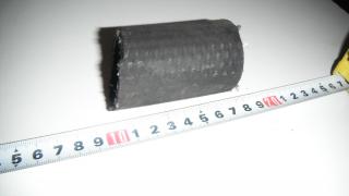

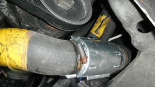

Voici la modification,
Placement de l’élément chauffant de lave vaisselles dans une voiture, Bien OUI pourquoi pas.
Le plus difficile c'est de la mettre dans le bon sens pour que cela ne touche a rien (220 Volts)
Découpe de 80 Mm dans la durit inférieur radiateur, pour placé la chaufferette.
Un bout de câble suffisamment long pour allez directement a la prise secteur qui sera roulée dans le capot moteur.
Et cela fonctionne bien moteur a 65° au matin et démarrage sans problème.
Pour la sécurité ce groupe de chauffe a deux sonde thermostatique, une a 65° et une de surchauffe a 70°,
Donc rien a faire le réglage en température, juste a placer un capteur et affichage digital, comme celui-ci.
Cette afficheur est commander et sera placer sitôt reçu.
La bande jaune ?? = Protection pour le cache courroie qui se place dans la contre-aile et qui vient toucher la durit.
Encore deux petites modifications en vue, PapyKy.

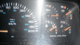

PostPosted: Thu 17 Jan - 10:00 (2013)    Post subject: Véhicule chaud l'hivers. Reply with quote
Voila le véhicule peut passé l'hivers au chaud,
Après 1 heure d’arrêt du moteur, il est toujours a température de fonctionner ??
Chrysler Grand Voyager 2.5 TD de 1995 a 526.000 Km.
C'est mieux de démarré moteur chaud en hivers, NON, PapyKy.

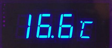

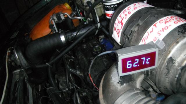

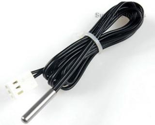

Encore une petite modification en vue, placer capteur digital sur TB (Tableaux bord).
Et bien voila reçu ce jour en placer en test sur le moteur, reste a finalisé le montage dans le véhicule.
Un thermomètre digital placée provisoirement et la sonde collée avec du "tape" sur la durit supérieur.
Il est 17.30 et le moteur a été arrête a 15.00 hier, donc plus de 24.00 heures et sa température est de 62.7°.
Reste a fabriquer un support pour y placer les deux digit de ce modèle, celui-ci et un voltmètre digital,
Pour savoir quel est état de charge de la batterie en tout temps et température moteur, contact coupé.
En attende du reste des fournitures pour concevoir le support et le placement sur TB.

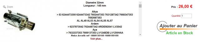

kool, j ai trouvé un site ou ils vendent cela;
plusieurs modèles en diamètre 32 et 40 et plusieurs longueurs.
quels ont été tes choix pour le module que tu as choisi?
longueur et diamètre par rapport à ta position choisie?
Résistance de lave vaisselle.

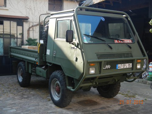

Je vais te faire parvenir les photos de mon Brimonty brutt par mon telephone...c est un Brimont identique mais rouge..il est de pompier. avec un petit treuil de 4.2 tonnes et un avant protégé par une grille de gros tubes. (protection de la cabine)
je n'ai pas encore de plateau c est un chassis cabine.
je te fais aussi des liens de mon trafic renault qui est 4X4.
sur ce derneir.

Pour ce qui est de la montée jusque 65°, c'est suivant la T° extérieur, mais je dirais une paires d'heures, par 0°.
Et puis ce met en fonction toute les +/- 10 minutes, cette année, j'ai pas encore mis en service, car depuis que j'ai ouvert le bas moteur,
Il démarre normalement, si bonne batterie évidement.
Pour ce qui est des deux 4x4, ouvre une page sur ce lien. ou bien un pour chaque c'est toi qui vois.
Pour en parlé, ce sera mieux que un HS sur celui-ci, A plus, PapyKy.

faire un pour chaque serait bien pour ceux que ca pourrai aider par la suite.
montrer les différents entretien et bricolages dessus.
je proférerai tu ouvres ces sections avec les photos je t'ai envoye j ai que mon tel portable et je sais pas faire grand chose avec, j ai pas un ecran normal en ce moment avec ma pane de pc.
Une petite goutte dans l'océan
PostPosted: Sun 8 Feb - 01:26 (2015)    Post subject: Véhicule chaud l'hivers. Reply with quote
Oui c'est rien, ouvre deux pages en expliquant quels est le véhicule, ainsi ce sera une page a toi.
Et je referais la mise en page après pour évité les HS.
A plus sur ces pages et je transférerais les texte d'ici dans les page correspondante.
En plus j'ai ouvert une page avec tes photos, explique comme l'on fait pour être un bon apiculteur.
Encore une fois si tu veux ouvrir une nouvelle page pour en parler, fait le directement ici avec
Et je transférerais les photos sur cette page, que tu aura ouvert a ton nom.
