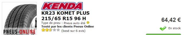

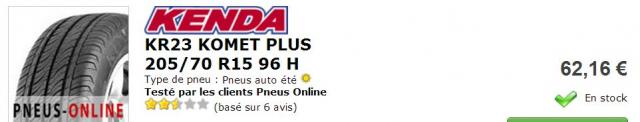

En pneu été 205/70/15 :
Ou en 215/65/15 :
En pneu hivers 205/70/15
Ou en 215/65/15 : ce pneu peut être équipe de crampon pour le verglas. ( STUDDABLE)
Mais alors faut monter les 4 roues du véhicule, cela moins de 300 € + le placements des stud's.

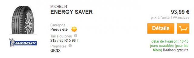

Nouvelle recherche.
Attention : Site Français, Voir si fourniture en Belgique.
http://www.tirendo.fr/voiture/pneus/michelin/215-65-r15/?speed=h
Les prix chute, PapyKy.

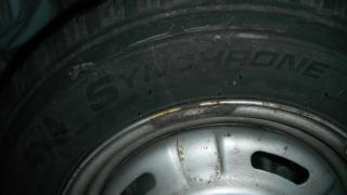

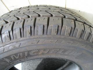

Les chaussures de ma voiture sont chère.
C'est juste, mais faut dire que je ne monte que du "MICHELIN" 4x4 avec un coefficient plus fort,
Et que ce modèle est uniquement en pneu "été" pas "M+S" en 205/70/15.
Michelin 4x4 205/70/15 Pour l'été.
le jeux de 4 ont fait plus de 80.000 Km en les permutants tout les 20.000 Km.
Et que j'ai récupérer deux jantes équipée de "Michelin" 215/65/15 "M+S" que j'ai monter sur jantes tôle.
Michelin M+S 215/65/15 Pour l'hivers.
Reste a acheter deux de ce modèle pour hivers qui vient.

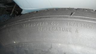

Petite rétrospective des pneus monté sur mon GV.
Michelin 205/70/15/96H - 4X4 Synchrone. Treadwear 380 - A - A
Le pneu Michelin 4X4 Synchrone est remplacer par le Latitude tour HP.
Michelin 205/70/15/96H - Latitude tour HP - Treadwear 440 - A - A
A vous de savoir quoi monter sur votre véhicule, PapyKy
