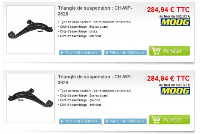

Est le plus facile mais la plus chère,
Acheter deux nouveaux triangles.

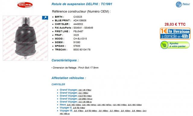

http://chrysler.piecesavenue.com/voyager-i-es/3-0-141-ch/suspension-d-essie…

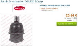

http://www.pluspiecesauto.com/f-v2-Rotule-de-suspension-TC1991-DELPHI.html
Prix valable chez.
http://www.piecesvoitures.com/expershop

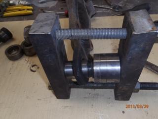

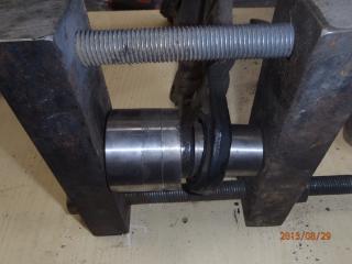

Voila un petit outillage de fabrication personnelle pour le montage et démontage.
Deux bout d'acier et deux tiges de 16 Mm en acier dur (8.8) et bagues tournée suivant les diamètre des rotules.
En cour de pressage pour sortir la rotule après avoir retiré le clips et le cache poussière.
Et voila tout les morceaux, reste a un graissage de la rotule.
Avant a après pressage.

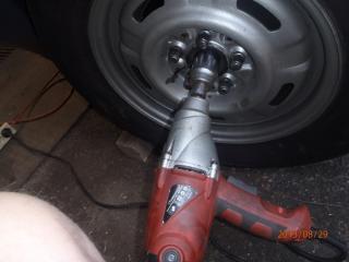

Salut a tout, les visiteurs qui vienne sans être membres.

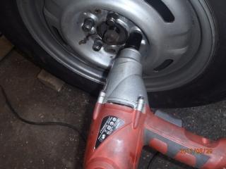

Placer le véhicule sur deux rampes et débloquer la transmission au cas où et la roue.

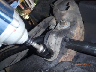

Retiré les clames extérieur de la barre de stabilisation, et débloquer ceux de intérieur.
Pour libéré le triangle, et levé le véhicule et retiré la roue.
Placé un levier, pour faire pivoté le triangle vers le bas, une fois la vis de retenue de la rotule retirée.
Reste a retiré le cache poussière et le clip s'il-y-en a un, pas obligatoire, d'origine pas de clip.
Et ça tombe tout seul, après quelques tours de clef.
Reste a replacer la rotule neuve, avec quelques petit coup de marteau pour l'engager.
Et placer la presse avec les bagues de maintien, et le repousé a fond, replacer le cache qui est rempli de graisse.
En prenant soin de bien placer l'évidement pour le passage de la vis de fixation.
