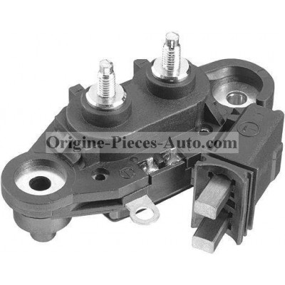

Deux solution tu remplace le régulateur complet, les ballais sont dessus.
Ou tu change les ballais sur le support (régulateur).

La panne la plus fréquente est les ballais usé, et leurs remplacement peut ce faire de deux façon,
Remplacer le régulateur, ou simplement les ballais seulement a dessoudé et replacer le tout.

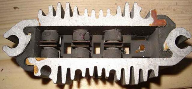

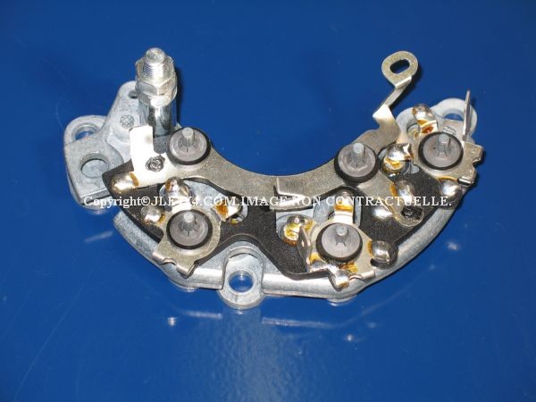

Et les diodes de redressement, soit les une des six diodes sont brûlée et si l'on les trouve les remplacer,
Ou un bloc complet du porte diodes a remplacer.

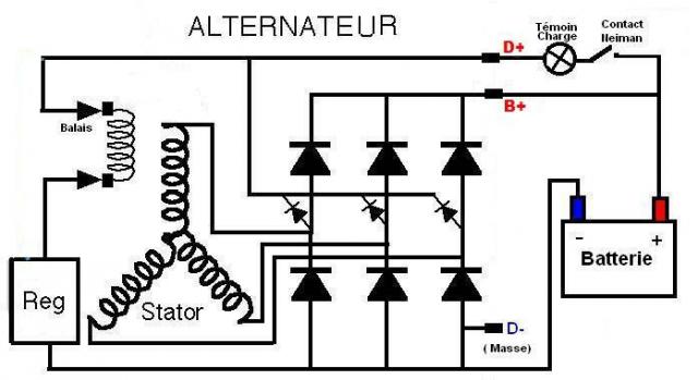

Petit énoncé des problème sur un alternateur.

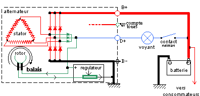

deux lien intéressant.
Le premier
le second
Donc a plus, et bon WE, PapyKy.

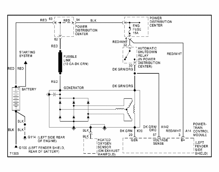

L'alternateur est un générateur triphasé (AC), qui est redressé par 3 diodes de commande et 6 diodes de puissance.
Qui sont généralement plus faible dans les alternateurs dit 'neuf' reconditionné avec des diodes plus faible,
Pour que cela soit plus rentable, des alternateurs neuf sont des 1400 Watts, et revendu avec des diodes du 2/3 de puissance.
Un schéma de Chrysler voyager d'origine, protéger par 'fuse', dans le câblage.
