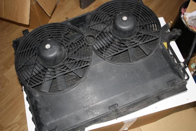

En réponse a un membre d'un autre forum, sur les volet du radiateur GV.
Les volets sont la pour que quand le/les ventilateur(s) fonctionne,
force ces volets de ce fermer par la dépression,
pour obliger a l'air de passer dans le radiateur de l'avant vers l’arrière,
Et de laisser l'air passer quand le refroidissement se fait,
du au passage de l'air, du fait de la vitesse du véhicule,
quand le ventilateur ne tourne pas.
Dans d'autre voiture,
un entonnoir ferme complètement la face arrière du radiateur,
et de ce fait quand le ventilateur tourne,
il prend a travers tout la surface du radiateur.
A++,PapyKy.

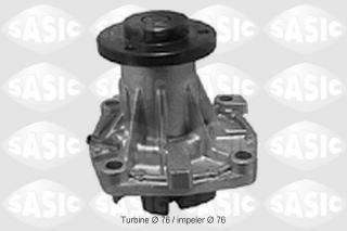

Plusieurs pompe a eau du moteur VM.
http://www.yakarouler.com/prix/pompe-eau/ALFA ROMEO-155?id=0S010009001008

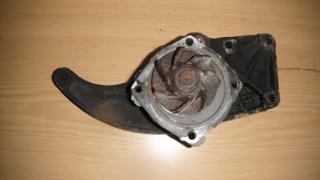

Pas beaucoup de place pour retiré cette pompe a eau.
Maintenir le moteur avec un cric, enlevé support coté distribution,
Retiré la poulie de la pompe et le support tendeur de l'alternateur
Après cela ça va tout seul, quand tu lève le moteur dans la caisse.
C'est vrais que la poulie est difficile a retiré si pas la clés "adoc".
Mais tu sais la retiré avec ce support, déjà fait plusieurs fois.
Deux types de pompes, une avec un vis central et l'autre avec 3 vis sur la poulie.
celle avec écrou central et sont support :
C'est deux pompes sont compatible dans leurs fixation, si la poulie est fournie avec.
et l'autre a trois vis, sans support.

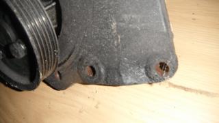

Attention : le support de l'alternateur peut etre de deux model il est différant dans sa fixation.
ici le model a trois vis et    Ici un des deux trous n'ont pas la même épaisseur,
L'autre est fraisé avec une vis a tète fraisée "Allen".
Attention : si l'on remplace la vis a tète fraisée,
Par une vis normal.
La courroie sera abîmée car touchera cette vis,
Et détruira la courroie, a vous de voir.

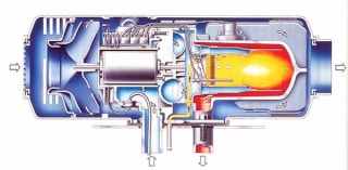

Doc sur le système et prix.
