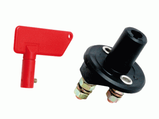

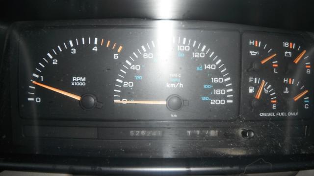

Mais c'est tout a fait normal qu'une batterie se décharge même si elle n'est pas connectée,
si tu veux être sur que ce n'est pas du a une consommation du véhicule,
cela peut être tout simplement une horloge de bord du tachymètre,
place un coupe circuit dans le câble de masse des batteries.

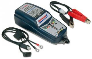

Et en plus du coupe circuit,
si le véhicule ne roule pas souvent place un petit chargeur en permanence qui est auto-régulé et
qui se coupe dé que la tension est optimum et ce remet en service dé que la tension mini est proche,
c'est tout petit et bon marché.
http://www.mototuning.com/test-chargeur-batteries-tecmate-optimate-6/

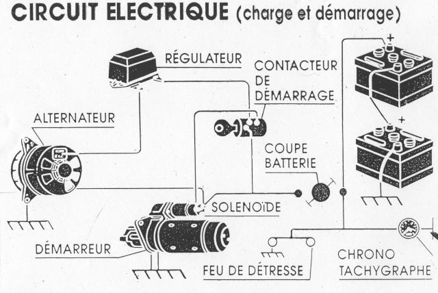

Comme on peut le voir sur cette image,
le coupe circuit ne coupe pas la masse mais le positif après les feux de détresse et le tachygraphe
Pour utilise certain élément de sécurité, au détriment de la consommation électrique,
inconvénient remettre l'horloge a l'heur chaque fois que l'on coupe la batterie.

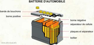

Une batterie c'est quoi ??.
Un beau résumer de son fonctionnement est ici.
http://www.batterie-solaire.com/accumulateur-plomb-principe-fonctionnement.…
En résumé, plus une batterie est utilisée plus sa vie sera longue.
Si une batterie reste plus de 2 mois sa être décharger et rechargée, elle est morte.
Pourquoi ??
Car l'acide rentre dans les plaques et sorte des plaques en la chargeant.
Et qui si l'acide est dans les plaques elle ce désagrège et les particules vont dans le fond du bac,
Et finisse par faire un cours-circuit entres les plaques, et la plus de batterie.

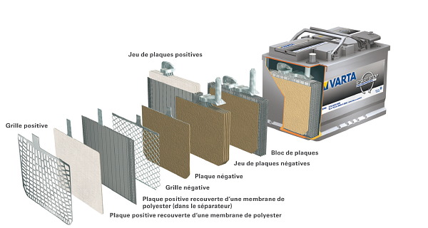

Intérieur d'une batterie,

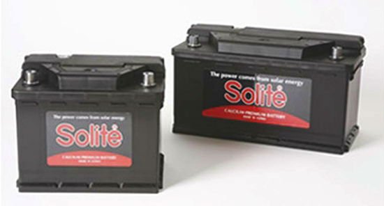

Cela fait deux fois que j'ai remplacer de batterie "Premier prix",
Et au bout de trois hivers la batterie n'est plus assez puissante pour démarré mon moteur très froid.

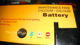

Batterie de nouvelle génération au "Calcium" en "Maintenance free" ce qui veut pas de remise d'eau.
La poignée de transport sert de cache pour les connexions et un voyant indique l'état de charge, "Acide".
Petit rappel : cette image reprend les caractéristique de la batterie a savoir, sa tension "12 V",
Sa puissance disponible sur une heures de décharge normal "100 Ah", 1200 W sur une heure,
Sa puissance maximum sur le débit vers le démarreur "850 Ah", plus de 10 Kw, 13.5 Cv en 12 Volts.
J'espère que cette marque ira plus de temps,
Dimension 350 de long 175 de large 200 de haut, pour le prix de 107 €uros.
