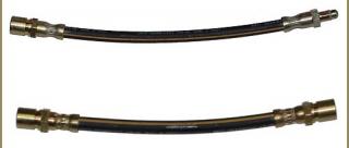

Attention les tuyaux en acier sont fragile et dé que l'ont essaye de débloquer.
Il casse a ras de la nippe,
Alors quand on ne doit pas récupéré le flexible,
Il vaux mieux le coupé et devisé la nippe qui reste collée très fort sur le tuyaux en acier.

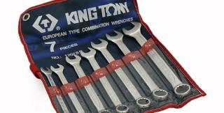

Donc un fois coupé et enlevé le clip que le retient le décalé, avec deux clef fermée.
Attention : les clefs sont dimension en pouce,
5/16 - 3/8 - 7/16 - 1/2 - 11/16 - 5/8 ....... de pouce, (25.4).

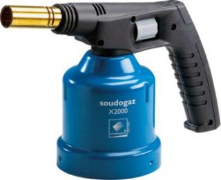

Et une fois démonté prendre une lampe a soudé, comme on utilise pour soudé des tuyaux cuivre.
Une fois chaud il se décolle facilement du tuyaux acier, le lubrifier avec du "WD40".
Et remonter le flexible est alors bien facile.

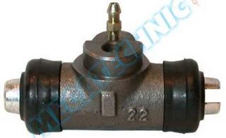

Pour les cylindres de frein a tambour, c'est le même problème,
Une solution enlevé les vis de fixation du cylindre de frein,
le décalé de la flaque et en tirant un peut il est possible de le faire tourné sur la nippe
qui serais bloquée sur le tuyaux, même principe,
chauffage et lubrification et sa va tout seul après pour le remontage.
