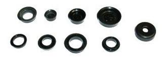

Une entrée d'air peut est faire par le coupelle de retenue.
Deux cas, 1 circuit & 2 circuits.
Dans les deux cas c'est la coupelle de retenue qui laisse passer de l'air en lâchant la pédale.
Démonté et nettoyer et remonter a la graisse,
(ATTENTION graisse spéciale frein)
Petit schéma de principe.
Principe du retour d'huile.
Maître cylindre simple.
Maître cylindre double circuits.
Et plein d'autres.
A votre service, PapyKy.

Autre problème rencontré sur le MC, c'est la fuite interne.
Comment le sais t'on :
Une légère pression sur la pédale de frein, et la pédale s'enfonce doucement,
Jusques mis course si un MC a deux étages, sinon jusqu'au planché, Pourquoi ??.
C'est a cause du trou d'entrée du liquide de frein, qui creuse la coupelle principale qui passe sur ce trou,
et un fois passée par le faite de pressé sur la pédale dépasse ce trou pour mettre le circuit sous pression,
et  qui sous un faible pression le liquide repasse dans cette encoche d'usure faite par le trou,
Sinon sous une pression forte la coupelle ce déforme et comble cette encoche sur le bord de la coupelle principal.
Pas de fuite extérieur apparente de liquide de frein.
Il y a encore quelque année on trouvais sur le marché de la pièces automobile les Kit de réparation ou même les coupelles seules.
Mais voila, maintenant on ne trouve plus, remplacement du MC complet.
PS : Une fuite interne peut se produire sur un véhicule qui a rester longtemps sur place, et que de la condensation
a crée un goutte d'eau dans le cylindre de frein, MC ou Cylindre récepteur a crée un point de rouille dans le corps du cylindre.
