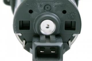

Voici les photos de échangeur thermique huile/eau.
Sera bientôt monter sur mon VM GV, PapyKy.

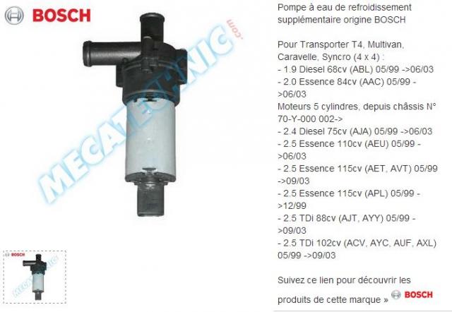

Je vais placer juste faire une déviation du tuyau qui part de la culasse vers cette échangeur
Et de la vers le radiateur avec une pompe électrique "Bosch" récupérer sur une Mercedes 123".
Voici un photo de cette pompe.
Merci de me lire, PapyKy.

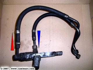

Je cite le site,
http://www.cambouis.com/land-rover/moteur-VM-lubrification/moteur-VM-lubrif…
Sur le porte filtre sont raccordées deux canalisations,
la première (flèche rouge) envoyant l'huile vers le radiateur,
l'autre récupérant l'huile refroidie qui en ressort (flèche bleue).
"Porte filtre, sans le filtre :
l'huile provenant de la pompe arrive dans la zone annulaire désignée par la flèche bleue
elle ressort du filtre par le tube fileté désigné par la flèche verte.
C'est sur ce tube fileté que vient se visser le filtre.
La photo ci-dessous montre le branchement du filtre à huile :"
Une solution comme une autre, NON, a vos remarque, Merci, PapyKy.
