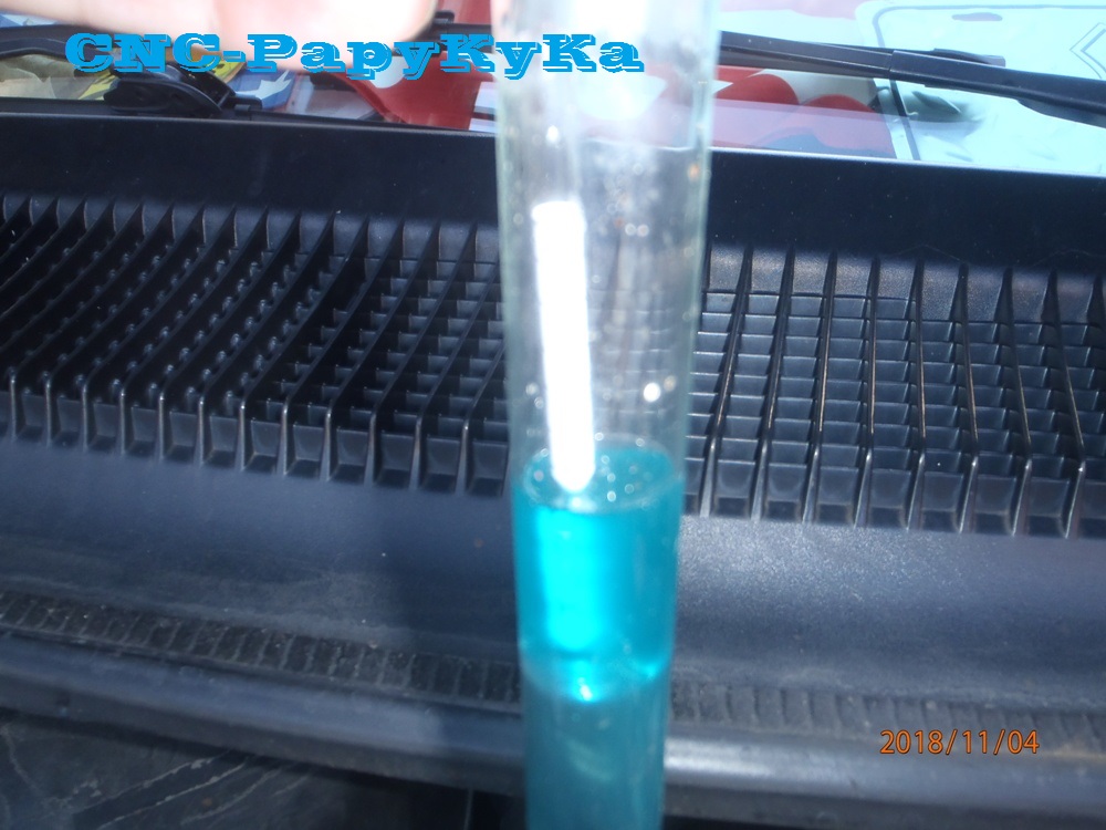

L'hiver arrive donc vérification de la densité d'antigel dans le circuit de refroidisement.
Faut dire que ce véhicule n'a pas beaucoup rouler cette année 2018.
J'ai eu un probleme de prise d'air au circuit d'injection, et du remplacer les durites de retour des injecteurs.
Valeur relevée est de -18°, cela est peu, donc retiré +/- 1.200 l du vase d'expension, avec un simple siphon a l'aide d'un tube PVC.

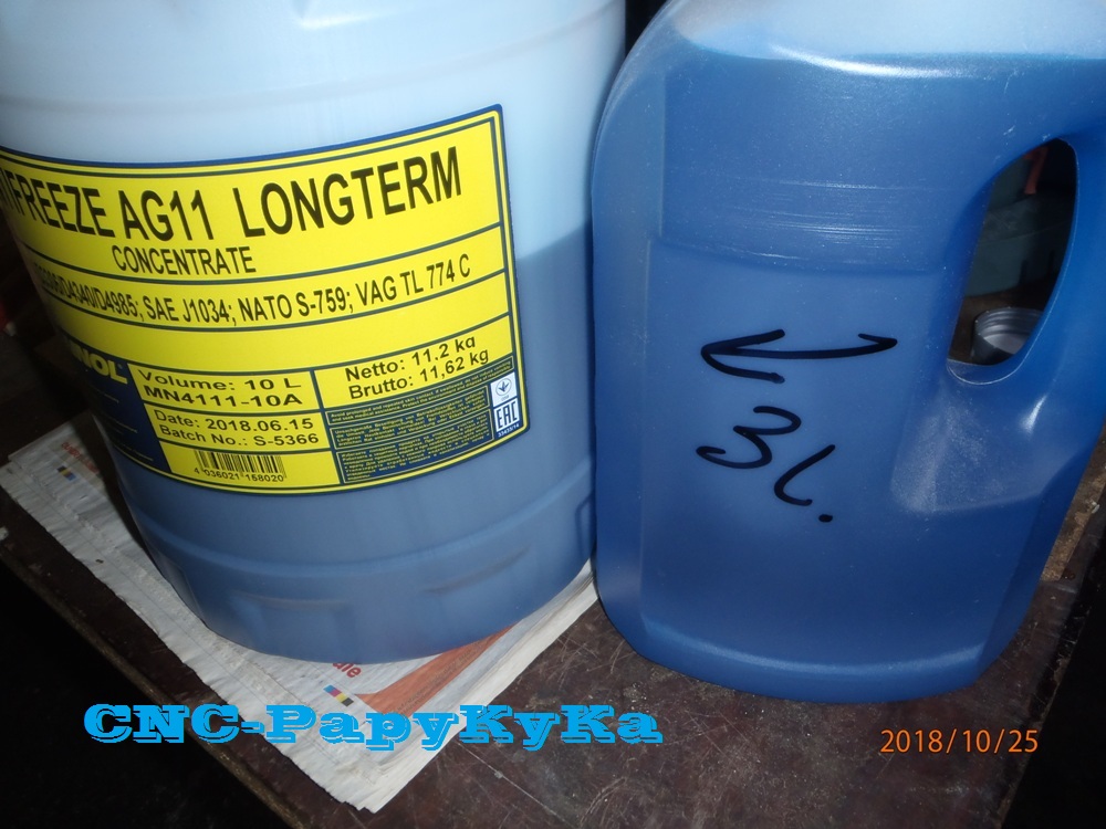

Rajout d'un litre d'antigel concentré, et laissé le moteur chauffé, pour un controle futur.
Concentré acheter pour placer aussi dans le S4, qui lui en a besoin de 7 litres.
Donc a plus pour un autre control dans quelques jours, A plus, PapyKy.
