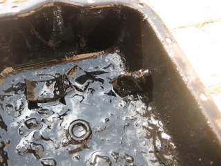

Ces coussinet sont au bout du rouleaux, car dans le metal rose,
Bientôt une bielle coulée, mauvais terme, car c'est l'antimoine qui est usé,
Pourquoi ???, par tout les polluants qui sont dans l'huile moteur,
Quoi ??, Résidu de la combustion du carburant dans l'huile, eau du a la condensation,
Et surtout du métal du a l'usure, c'est bien de mettre un aimant sur le corps du filtre,
Fixer avec un "collson", ce qui permet de l'éliminé a chaque changement de filtre.
Voila le résultat de manque de vidange d'huile moteur, c'est bien, Non ??
