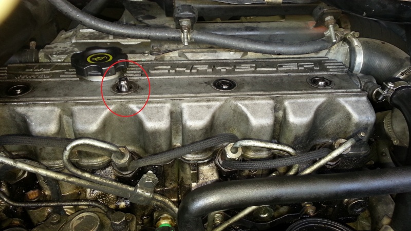

J'ai eu le problème de tige qui se déboîte sur moteur VM 2.5 TD.
C'est a cause des poussoirs hydraulique, mais il faut déposer les culasses pour les changer,
Alors une solution que j'utilise depuis prés de 10.000 Km.
Sans rien changer et sans dépose culasses.
Placer un Oring en huit (sur la tige et le culbuteur).
Pour empêcher les tiges de sortir de leurs alvéoles.
On a toujours un bruit de soupapes au ralenti, mais cela fonctionne.
Oring a 25 mm de diamètre et un tore de 3 mm +-
Merci de me lire, PapyKy le mécano.

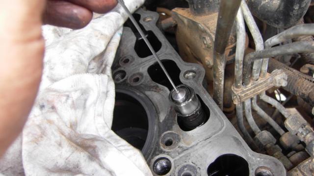

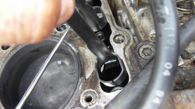

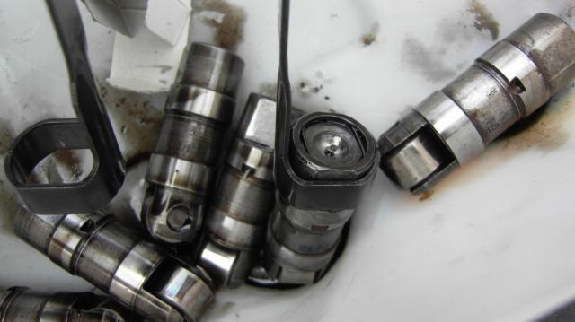

PostPosted: Thu 10 Jan - 00:08 (2013)    Post subject: Comment faire les poussoirs hydraulique. Reply with quote

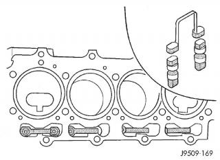

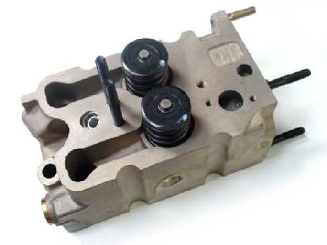

Trouver ces images sur le net.
Aprés dépose des culasses on trouvent les retient guide hydraulique.
Les retirés avec un aimant.
Un démonter.
La façon de les maintenir dans leur position.
Le trou ou passe la pression d'huile qui supprime les jeux les culbuteurs.
Merci a celui qui les a réalisée, bon travail, PapyKy.

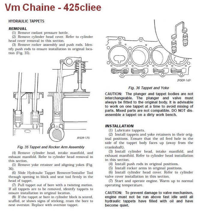

PostPosted: Fri 11 Jan - 10:54 (2013)    Post subject: Comment faire les poussoirs hydraulique. Reply with quote
Voici la doc sur le remplacement en Ang.
Voici le texte traduit par Google et remis en pages, sous Word.
POUSSOIRS HYDRAULIQUES
RETRAIT
(1) Retirez le vase de liquide de refroidissement sous pression.
(2) Retirer le couvercle de culasse.
(3) Retirer l'ensemble bascule et poussoirs.
Identifier les poussoirs pour assurer une installation dans l'emplacement d'origine
(Fig. 35).Poussoir et la rampe de culbuteurs
(4) Déposer la culasse, collecteur d'admission, et le collecteur d'échappement.
(5) Déposer retenue joug et jougs d'alignement (Fig.36).
(6) Glissez poussoir hydraulique dépose / pose outil à travers l'ouverture
dans l'outil de bloc et le siège fermement dans le tête de poussoir.
(7) Tirez sur poussoir de l'alésage avec un mouvement de torsion.
Si tous les poussoirs sont à retirer, à identifier poussoirs assurer une installation dans l'emplacement d'origine.
(8) Si le poussoir ou alésage dans le bloc-cylindres est marqué, signes d'usure
Remplacez-le par poussoir sur dimensionné.
(Fig. 36) Poussoir et joug  de maintient.
ATTENTION: Les corps de piston et le poussoir sont pas interchangeables.
Le piston et la valve doit toujours être montés sur le corps initial.
Il est conseillé de travailler sur un poussoir à la fois pour éviter de mélanger des parties.
Pièces mixtes ne sont pas compatibles.
INSTALLATION
(1) Lubrifier poussoirs.
(2) Installer les poussoirs et les serviteurs joug de leur origine positions.
Assurez-vous que le trou d'alimentation d'huile dans le côté du corps de came vers le haut
(en l'éloignant du vilebrequin).
(3) Installer la culasse, collecteur d'admission, et le collecteur d'échappement.
(4) Installer des tiges de poussée en position d'origine.
(5) Poser les culbuteurs dans des positions originales.
(6) Installez le couvre-culasse
(7) Démarrer et faire tourner le moteur a la température de fonctionnement.
ATTENTION:
Pour éviter d'endommager mécanisme de soupape,
moteur ne doit pas tourner au dessus de ralenti accéléré
jusqu'à ce que tous poussoirs hydrauliques sont remplis d'huile et sont devenu calme.

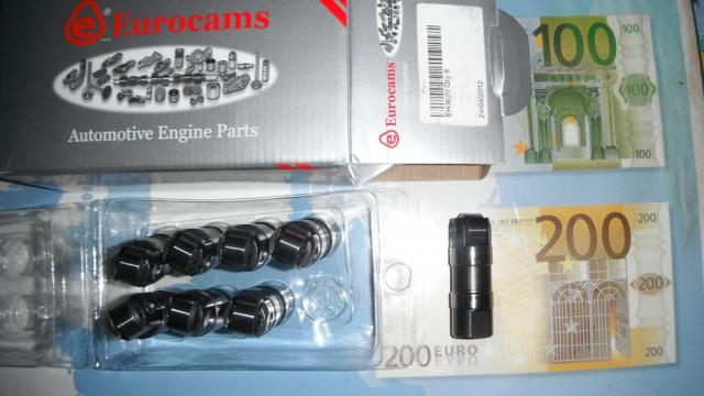

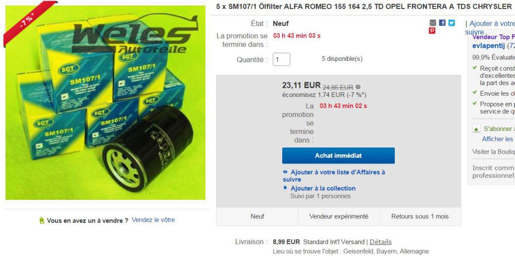

PostPosted: Thu 31 Jan - 17:58 (2013)    Post subject: Comment faire les poussoirs hydraulique. Reply with quote
Petit achat de pièces moteur.
Sur le net on trouve cela, chère, NON.
Et d'autre encore, PapyKy.

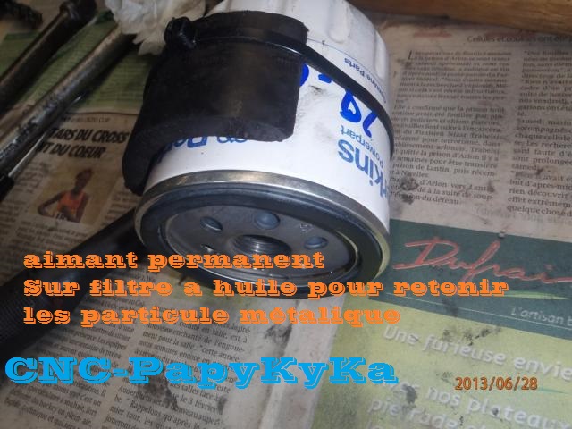

Mer 24 Juil 2013 - 20:59    Sujet: Re: o'ring..
J'ai oublier de te dire que cela provient du fait que l'huile transporte trop de déché métallique
et qui vont se placer dans les poussoirs, et la bille ne fait plus sont effet.
Ce que j'ai sorti des 8 poussoirs,
Lorsque le bille ne ferme plus correctement l'huile sort et si cette soupape est restée ouverte
a l’arrêt du moteur, au démarrage cette soupapes a une trop grande partie a vide,
et la tige se retire de sont logement.
Salut et bonne soirée a toi et famille, PapyKy.

Voici des dessins de poussoir Hydraulique de modèle différant, mais le principe est le même.
 Model similaire sur moteur VM.
Merci de me lire, PapyKy.

Cela est du la plupart du temps, par des vidanges trop espacée, car beaucoup de carbone des résidus de combustion,
Mais aussi, de fine particule de métal qui circule, et comme l'huile ne s'échappe pas des poussoirs et capteur aussi,
Voila ce que l'on retrouve dans les poussoirs une fois ouvert, ce qui a pour effet de ne plus être étanche.
Et pour les remplacés il faut retiré les culasses (4) du moteur.
Pour les sortir, ici au fond du trou, maintenu avec une agrafe.

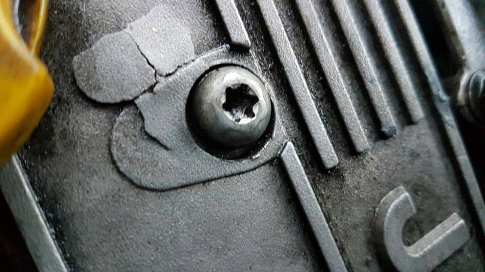

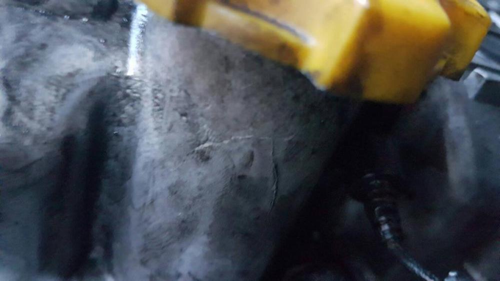

Bonjour, j'ai eu ce souci de tige de poussé de culbuteur qui sort du culbuteur, ma questions est la suivante :
-la cause est-elle forcement un poussoir hydraulique HS ?
dans mon cas, la visse du cache culbuteur numéro 2 s'est complètement déssérée (pas de visse mort).
Or, lorsque j'ai déposé le cache culbuteur j'ai trouver un des 2 goujons de culbuteurs de la culasse 2 cassé.
j’espère donc que la panne puisse venir du jeux de ces visses et non pas d'un poussoir hydraulique.
qu'en penser vous ? Ccordialement, Colas F.
PostPosted: Fri 21 Apr - 14:50 (2017)    Post subject: Comment faire les poussoirs hydraulique. Reply with quote
Salut a toi, l'ami montagnard.
Oui c'est bien connu, les vis qui sorte des culasses, peut importe laquelle, sur tout VM 2.5L jusque 2000.
Pour le saut des tiges des culbuteurs, oui, c'est a cause des poussoirs hydraulique,
Dont la soupape interne, ne fait plus son travail, et ce vide, (Déjà expliqué mainte fois).
A tu lu tout cette page complément ??.
Mais tu trouvera tout cela en parcourent le forum, A plus, PapyKy.

PostPosted: Fri 21 Apr - 21:02 (2017)    Post subject: Comment faire les poussoirs hydraulique. Reply with quote
Je comprends dans votre message que la tige ne peut pas sortir du culbuteur à cause d'autre chose qu' une panne de poussoir.
c'est étonnant que le goujon de culbuteur correspondant à la tige sortie soit cassé,
(ceci n'est pas ma photo, mais c'est ce goujon qui ne serre plus)
c'est pourquoi j’espérais que la tige soit sortie à cause de ce jeu...mais ça serait trop simple
malheureusement oui le cache culbuteur semble être à changer...
personnellement, je débute en mécanique avec l'acquisition de cette merveilleuse voiture  Smile
j'ai des amis un peu plus calés qui regarde avec moi et vois sous le bouchon de remplissage d'huile comme un "début de fissure"
mais le gros souci semble être autour de cette fameuse visse en question !!
celle que j'ai trouver desserré le jour ou il y a eu les premiers claquement !!
(la visse à en fait le pas de visse complètement plat/usé)

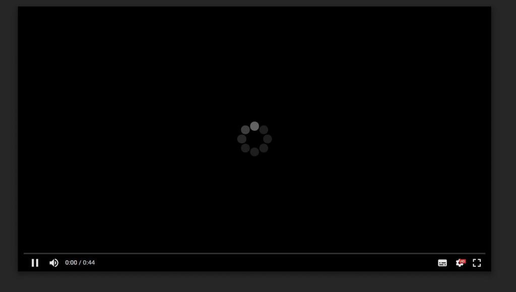

Reprenons au début de l'histoire, voici les vidéos du problème !!!!
vidéo n1 : 1er démarage à froid :pourquoi cette fumée blanche au démarrage et CE BRUIT DE CLAQUEMENT à 40 seconde !!
https://drive.google.com/open?id=0BzNRv3dLLXSIMDJuLXVpN2FtWUU
vidéo 2 : redémarage du moteur pour écouter ce bruit...
https://drive.google.com/open?id=0BzNRv3dLLXSIeTJacDNLR2s4ZVE

Merci pour les photos, que j'ai reformaté, pour mieux les regardé.

Voila une cascade de pignons. et visible sur ce lien du forum.

PostPosted: Sat 22 Apr - 11:58 (2017)    Post subject: Comment faire les poussoirs hydraulique. Reply with quote
Bonjour !
ok voici les liens des vidéos sur youtube :
(le bruit commence à 40 sec)
cette fois ça doit marcher !! ]
PostPosted: Sat 22 Apr - 12:54 (2017)    Post subject: Comment faire les poussoirs hydraulique. Reply with quote
Oui, j'ai entendu, mais deux vidéo identique,
Moi, a entendre ce bruit, je n'aurais même pas remis le moteur en fonctionnement et retiré directement le couvre culbuteur.
En 10 minutes, j'aurais remis la tige, et j'aurais pu roulé,

Salut c'est pas un Audi S2
Mais un Chrysler Voyager S2 de 91 à 95, comme celui de l'Alfa.
  ici c'est l'année.
Ici c'est un Voyager S3 de 96 à 2000, et la je pence que c'est le même.
Car les culasses sont du modèle S3, avec deux vis pour fixer le culbuteur.

mon type de culasse est le D.
dois-je comprendre que tu aurais le bon cache culbuteurs d'occasion ? ?????
d'avance merci, CF.
PostPosted: Sat 22 Apr - 21:55 (2017)    Post subject: Comment faire les poussoirs hydraulique. Reply with quote
Ce type 'D' est une version avec de petite vis au dessus, NON je n'ai pas.
C'est la version sur Voyager de 1996 jusque 2000, ou sur Alfa dans les même année je crois.
Mais j'ai des connescences qui pourais avoir, je pose la question, A plus, PapyKy.

j'avais juste une question de plus à te poser : quel type d'aimant mets-tu sur ton filtre à huile ? (afin que je le fasse aussi)
d'avance merci, CF.
PostPosted: Tue 25 Apr - 16:50 (2017)    Post subject: Comment faire les poussoirs hydraulique. Reply with quote
Tout aimant quel qu'il sois, fera l'affaire.
Des aimants tu en trouve partout, des petit moteur éléctrique d'électro-ménager, de foreuse, de machine a lavé, de four a micro onde.
Petit modele.
Des haut parleur, des tout petit de vieux hard disk qui sont tres puissant.
Tu trouvera trois type de longueur de filtre pour ce VM, et qui dit plus long, plus d'huile dans le circuit.
Grand modele. n° d'origine Chrysler.
Donc plus d'huile, mieux c'est pour le refroidissement moteur, lien pour trouvé filtre. exemple ici. 23.11 + 8.99 = 32.10 pour 5 pièces ( 6.42 pièces).

Bonsoir PapyKy !
j’espère que tout va bien Wink
réparation effectuée aujourd'hui.pas de problèmes de poussoirs.
Mais : les pas de visse des culasses qui accueillent les goujons de culbuteur sont mort.impossible de faire prendre suffisamment bien les goujons, donc tout se desserre au bout de 200m et le haut des goujons de culbuteur se remet à taper contre le cache culbuteur...
solution envisagée : Tarauder les culasses puis y mettre un pas de vis inverser pour pouvoir remettre les goujons comme il faut.
qu'en penses tu ? préférerais tu changer les culasses dont les pas de visse sont mort ?
d'avance merci pour ta réponse, bonne soirée, CF.
PostPosted: Thu 25 May - 20:53 (2017)    Post subject: Comment faire les poussoirs hydraulique. Reply with quote
Bonsoir l'ami.
Tu dit 'Tarauder les culasses puis y mettre un pas de vis inverser'.
Ce n'est pas la façon de procédé,
C'est de placé des 'Helicoil' , voir pas mal d'info's sur la toile.
Cela se trouve facilement sur EBay, excite dans tout format, j'ai fait cela sur bien des culasses et autre pièces mécanique.
Facile a réalisé car des kit avec tout ce qui faut est fourni.
A plus, et merci du retour d'information, PapyKy.

PostPosted: Mon 29 May - 20:23 (2017)    Post subject: Comment faire les poussoirs hydraulique. Reply with quote
bonsoir !  Merci pour ta réponse !
je suis entrain de me perdre pour trouver quel helicoil acheter...
j'ai mesuré ce matin et il semble que mes goujons sont de diamètre 8.
mais j'ai du mal a trouver les diamètres intérieur des hélicoils...
Puisque tu me dis avoir déjà fait cela, voici ma question : sait tu simplement quel taille d'hélicoil j'ai besoin pour finir avec un diamètre intérieur de 8...
Cordialement ! CF
PostPosted: Mon 29 May - 20:31 (2017)    Post subject: Comment faire les poussoirs hydraulique. Reply with quote
Tu doit pendre la vis, et mesuré sont diamètre et sont pas, Ex 8/100 8/125 10/100 10/125 10/150.
Et tu commande le même diamètre, donc si ta vis est du M8/125, tu prend cette référence, simple NON ??.
Dans les kit's, tu a tout ce qui faut pour les placés, A plus, PapyKy.

PostPosted: Sun 25 Jun - 13:50 (2017)    Post subject: Comment faire les poussoirs hydraulique. Reply with quote
Bonjour PaPyKyKa !
taraudage + helicoils + o'ring installées, le moteur à retrouver son bruit normal !! toujours pas de suspicion de poussoir hydro...
