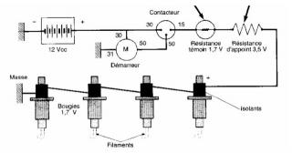

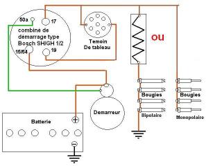

Voici deux schéma de principe d’alimentation préchauffages.
Alors que se serais plus facile sans rien démonté pouvoir tester ces bougies.

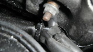

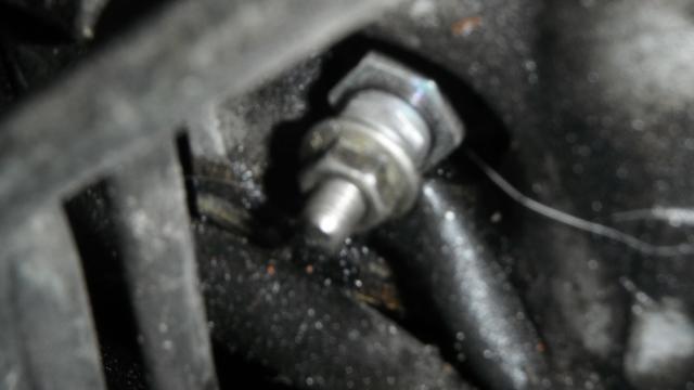

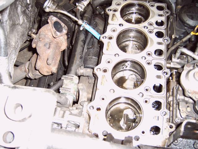

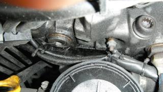

Voila la solution faite lors d'un démontage de culasses sur mon VM,
Câblé chaque bougie séparément jusqu’à un bornier de connections.
Comme le câble qui viens du relais est de 10 Mm² de section, j'ai câbler chaque bougies avec du 6 Mm² de section,
Souder les cosses sur les deux bouts et centralisé le tout sur un bornier facilement dé-connectable, pour la vérification de chaque bougies.
Et comme ce bornier est pré de la batterie pas de câble en plus pour les tester, juste une touche sur la borne positive.
Quelque photos des bougies câblée séparément.
C'est beaucoup plus simple pour la vérification surtout en hivers et qu'il fait très froid dehors, NON ??.

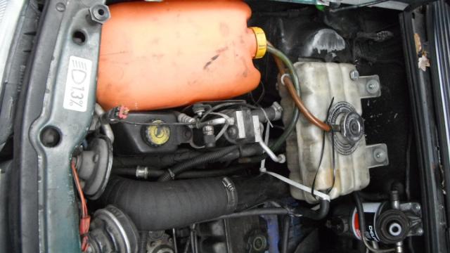

Autre petit modification en images, pas de commentaires.

Pas relais double contact ??
Deux relais en un en fait ??, déjà vu cela.
Avec 2 ou 4 - 5 câble de sortie pour chaque bougies.
