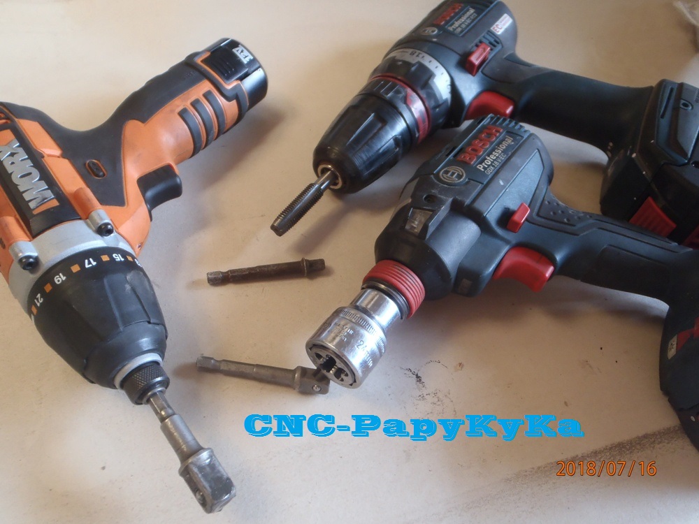

PostPosted: Mon 16 Jul - 17:06 (2018)    Post subject: Les freins sur Grand Voyager. Reply with quote
Bon, puisque tu insiste, mais c'est pour toi uniquement.........
Tu vois, sans soudure, c'est facile la mécanique, NON ??, HIiiiiiiii, PapyKy.
