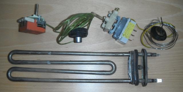

Je pence refait un "coup de chauffe",
J'avait faite un montage similaire sur ma Peugeot qui ne voulais plus démarre et cela tout un hiver,
Avec une résistance de machine a laver et sont thermostat,
Et comme j'ai encore cela, j'ai déjà repenser a le refaire.

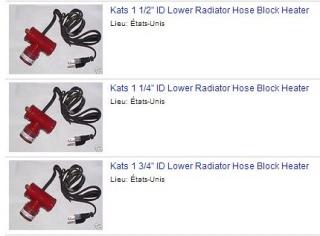

Une recherche sur Ebay avec "Radiator Hose Block Heater" donne cela, mais en 120 Volts.
PostPosted: Sat 29 Dec - 14:44 (2012)    Post subject: Filtre et pompe a carburant Reply with quote
Salut a tous..
Trouver cela sur la toile,
http://www.befr.ebay.be/sch/i.html?LH_PrefLoc=2&rt=nc&LH_BIN=1&…
A vous de voir, c'est du Nopar.
Pourquoi pas en mettre deux en série, ??, il y a des bouchons dans les culasses VM, Alors...
Et encore cela,DODGE AVENGER ENGINE BLOCK HEATER GENUINE FACTORY
http://www.ebay.com/itm/ws/eBayISAPI.dll?ViewItem&item=290776598084&amp…
Last edited by Admin : PapyKy on Mon 4 Feb - 21:22 (2013); edited 2 times in total

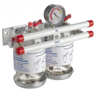

Salut les amateurs de biocarburant.
Voici trouvé sur la toile.
Filtre à gasoil
75712-75709-75704 VTE
Pour les bateaux qui naviguent souvent au grand large, nous recommandons l'usage d'un filtre double.
En cas d'une forte houle,
l'effet de carène liquide peut remuer les impuretés que les particules d'impuretés qui se sont accumulées au fond du réservoir.
Pour cela les filtres peuvent être pollués rapidement ce qui résulte en l'arrêt du moteur.
Le double filtre vous assure d'avoir toujours un filtre propre en réserve.
En by passant, un des piètres vous engagez directement un filtre propre, si vous le voulez,
vous pourrez changer l'élément filtrant quand le moteur est encore en marche.
Il est important de savoir qu'un moteur n'arrête jamais immédiatement,
mais il y a d'abord une baisse graduelle du nombre de révolutions;
tout ceci vous donnera suffisamment de temps pour changer de filtre.
En standard ces filtres doubles sont fournis avec une jauge de (dé) pression.
Si cette jauge indique une valeur d'entre 0,2 et 0,38 kg/cm2, il faut remplacer l'élément filtrant.
Le filtre à gazole a pour rôle de filtrer l'eau provenant de la condensation de l'air à l'intérieur du réservoir.
Cela permet d'avoir un carburant dépourvu de toute particule.
Comment le changer ?
Le remplacement n’est pas si aisé. Commencez par dévisser la vis de fixation de la cuve.
Sortez la avec le filtre qui va avec. Mettez en place la nouvelle cartouche et utilisez des joints neufs.
Nettoyez les pièces et vérifiez l’étanchéité du boîtier.
Et surtout, remettez à la bonne place tous les joints. Resserrez la vis sans trop forcer.
