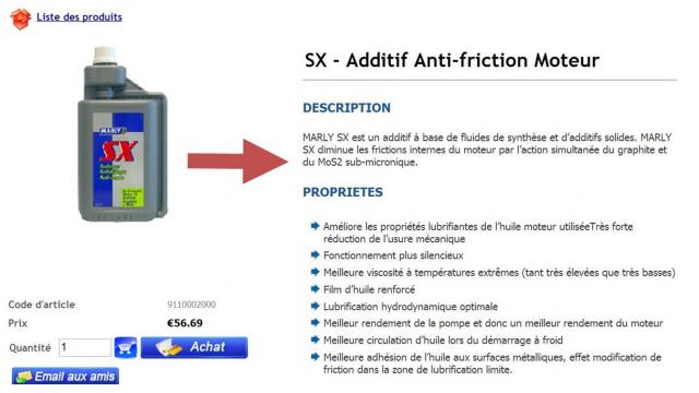

Et une dose de Marly, a chaque remplacement de filtre, MAIS PAS PLUS.

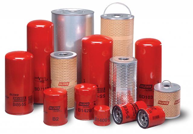

Donc plus de filtration, du fait que l'on crois que l'huile est éternel, oui c'est vrais, si bonne filtration.
Mais les constructeurs monte des filtre de petit capacité,
Sur ce VM, il est possible de monter trois type de filtre, de mémoire 52 - 78 et 112 Mm de haut.
Donc plus le filtre est de grande capacité, en 1 plus d'huile et en 2, plus de filtration possible.
Faire des vidanges sans changer sont filtre, c'est cela qui arrive, bielles coulées.
Ou encore faire des 20.000/30.000 Km entre deux vidanges et en plus pas de remplacement de filtre.
Et voila ce qui ce retrouve dans le carter moteur.  'Expérience de mécano'.

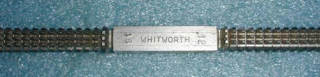

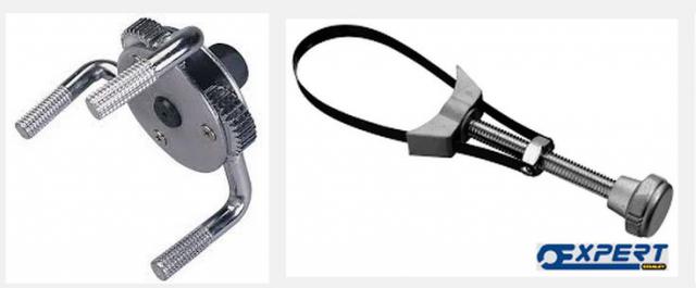

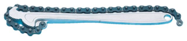

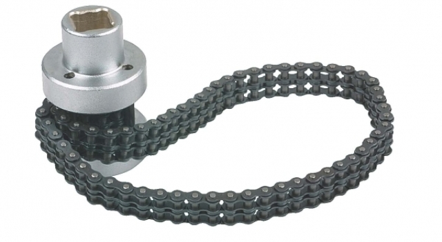

Des clef a filtre, au autres.
Mais d'autres plus simple et moins chère.
Uniquement pour la dépose et NON au serrage, qui doit être fait a la main, 1/4 - 1-3 de tour et joint huilé.

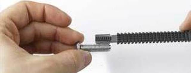

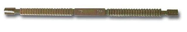

Et pour retouché un filet de vis ou écrou, simple a utilisé.
Les chiffres indique le nombres de filets au pouce ou le pas en Millimètre.
Sont utilisation est simple comparé au filet a ajusté.
Cela est utile pour retouché un filet qui est abîmé, PapyKy.
