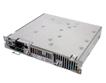

Pour l'autre HP 13502,
http://www.codemicro.com/store/product/PPD13502/Refurbished
HITACHI PPD13502 5V/12V disque dur PWS
ou
Hewlett-Packard PPD13502 ALIMENTATION 1700W
Faire des recherches avec Google, pour trouvé un fichier PDF sur ces alimentation,
Pas trouvé autre chose, PapyKy.

Si j'avais une a ma disposition, peut être que je trouverais le pourquoi et la faire démarré.
Car cela est puissant comme alimentation HP 13502 surtout que elle fournisse du 5 & 12 Volts.

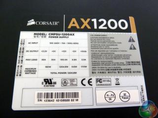

Pour ma part j'ai monter mon nouveaux PC avec une alim de 1200 Watts, car beaucoup de HDD a l’intérieur.
http://cnc-papykyka.xooit.be/t18-Le-New-PC-de-PapyKy.htm

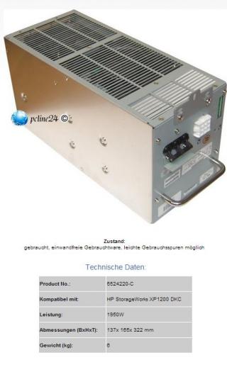

Pour la 5524220c, cela a première vue être une triphasée.
Pour la HP 13502, cela est bien un monophasée.

Pas trouvé non plus pour le démarrage et Le gros model doit surement avoir une sortie en triphasé.

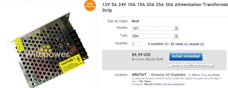

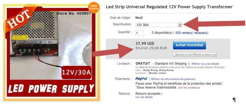

J'ai commander une alimentation 12v 20A  ICI
http://www.befr.ebay.be/itm/110840547570?var=410089020949&ssPageName=STRK:MEWNX:IT&_trksid=p3984.m1439.l2649
Mais il y a plusieurs puissance et la 30A est a 29.06 frais compris, il faut +/- 1 mois pour l'avoir.
Ou encore 24v 50A
Bohemes52

Ben oui, mais le plat il sort +/- 2000w, en plus j'en ai 3, donc ça me plairait bien de pouvoir m'en servir  :-(
C'est vrai que celle que tu me montre sont pas chèr, mais 12v x 30A, ça me fait 360w

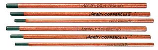

Pour t'a question "des électrode en graphite mais il faut en trouver".
J'en ai quelques électrodes de découpe "Arc-air",
C'est a dire des électrode de découpe de l'acier avec un courant a arc électrique
et de l’oxygène pour découpé des acier spéciaux qui ne se coupe pas facilement genre "Manax" pour les "cribles".
C'est électrode on une longueur de 450 Mm et un diamètre de +/- 10 Mm et un trou au centre pour faire passer le gaz qui coupe.
Mais pourquoi pas utilisé des gros balais de moteur qui sont en graphique, NON ?.
Merci a toi pour info, PapyKy.

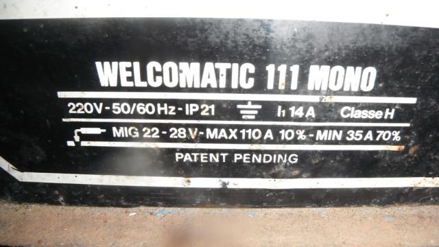

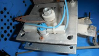

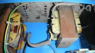

J'ais retrouvé ce vieux poste a souder semi-automatique,
Qui ne fonctionne plus, moteur entrainement du fil,
L'ai ouvert pour voir si possible de récupéré la puissance,
Oui c'est bon, a vide la tension est de 24/28/30/32 Volts.
L'ensemble n'est pas mal, un transformateur a quatre entrée, une self sur fer de bonne facture.
Et un gros redresseur (vieux c'est vrais) mais avec thermostat en cas de surchauffe.
Démonter la troche et sortir les deux câbles positif et négatif sur des câbles de bonne section pour supporter les 100 Ah.
Donc, voila plus "KA" tester cela, pour savoir, PapyKy.
