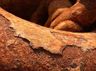

Comme je peut lire dans tout les fils de ce forum, beaucoup de membres sont confronté a la rouille de leur véhicule.
A savoir d'un Mm. d'acier fait 10 Mm. de rouille, que faire ??
En première remarque : la peinture qui tient le mieux sur l'acier rouillé est un minium de fer (rouge brun) en deux couches,
avec un peut de diluant pour le faire bien pénétré dans la rouille,
et puis une peinture a base d'aluminium,
si cela doit se voir ou de verni noir (bitume) qui lui a la faculté de ne pas durcir sauf avec le temps (châssis),
pour les partie creuse des longerons une bonne méthode est de faire un trou,
qui sera rebouché avec un bouchon en PVC,
injection d’huile (vidange) qui va faire sont chemin entre toutes cet tôle inaccessible au peinture de protection
et que vous allez voir ressortir au bout de quelques jour a l’extérieur, surtout en cas de soudure suite a des réparations.
ou il y a de l’huile il n'y a pas d'eau, faite le test de la burette,
qui consiste a placer un tôle oxydée a la verticale et de faire un filet d'huile horizontalement au centre de cette tôle
et vous remarquerais que cette huile va faire son chemin,
vers le haut aussi bien que vers le bas et de fait la protéger contre l'eau, donc contre la rouille.

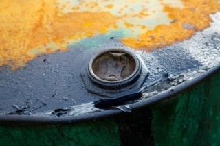

En deuxième remarque : Pour ce qui est de la protection des bacs de batterie, la méthode est la même,
Mais dans le verni noir, il faut mettre un neutralisant dans ce verni noir,
beaucoup de bicarbonate de soude (celui que dam's mais dans la cuisine contre l'acide de certain plat),
et vous remarquerais que de la poudre blanche sa sortir de la rouille a travers cette peinture. (produit fantastique).

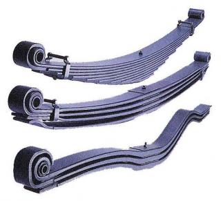

Autre remarque : Pour vos lames de ressort de vos véhicules, la solution :
Mettre de l'huile de vidange sur vos lames mais surtout pas sur les articulations,
Cela sera plus souple et moins de bruit de vos suspension,
Et remplacer des cales en nylon entre les bouts des lames aussi sur quelques véhicule léger est de mise pour la hauteur.
