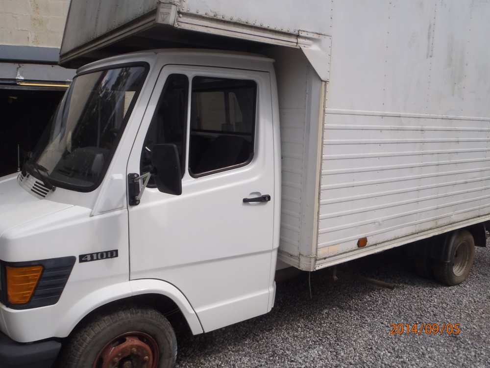

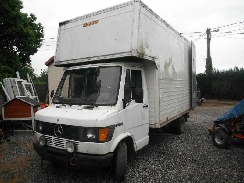

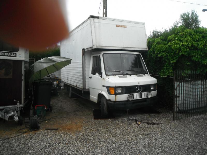

Ce Mercedes 410 avec caisse aluminium acheté 10 ans plus tôt et qui a été remis en état,
A servis pour la maintenance de chauffage a domicile.
Et qui a rester quelque mois pour ne pas dire année a l’arrêt.
Maintenant sera remis en état pour en faire un van pour le transport de trois chevaux.
Et pour pouvoir vivre dedans le temps d'un WE aux foire et présentation des chevaux.
Bonne visite au amateur de reconstruction de véhicule, JCB & PapyKy.

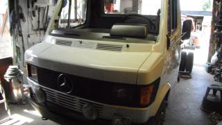

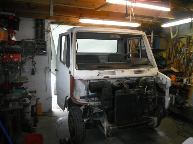

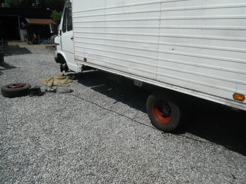

Première étape récupéré un Mercedes 408 avec une caisse pouvant contenir trois chevaux et leurs nécessaire, manger, eau, harnachement et autres.
Ce véhicule acheté en 2002 qui avait remis en état a cette époque, et qui est resté 3 ou 4 ans sans bougé, et après remis une batterie a démarré sans probleme,
Mais les frein sont calé, et en plus dans de la terre, donc il a fallut le levé avec des cric et placer des planches sous ces roues et voila le Mercedes sorti.
Bon travail, mais encore qu'il fasse répare les freins, pas facile car une roue arrière est bloquée, pourtant le frein a main n'a pas été fait.
La suite va venir, PapyKy.

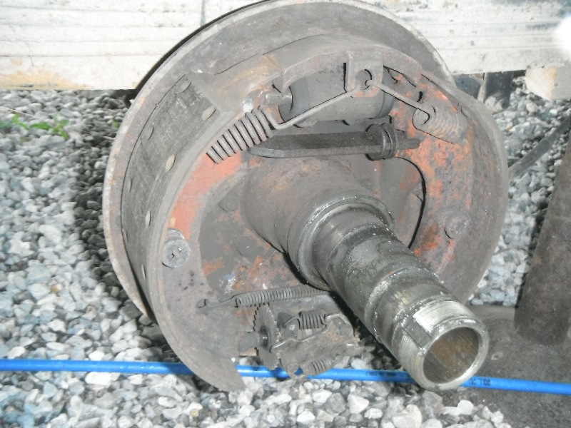

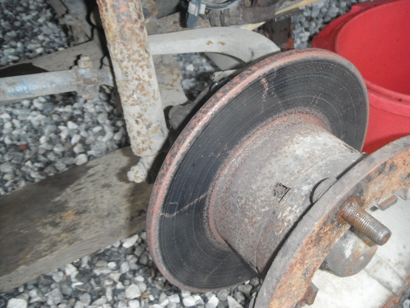

Deuxième étape les freins.
Dépose des roues, après placé des chandelles sous le véhicule,

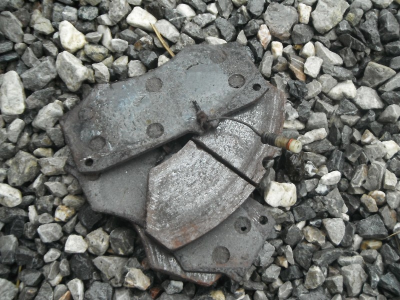

Déposé des freins avant sans trop de problème, les plaquettes sont en morceaux, trois des huit cylindre sont grippé,

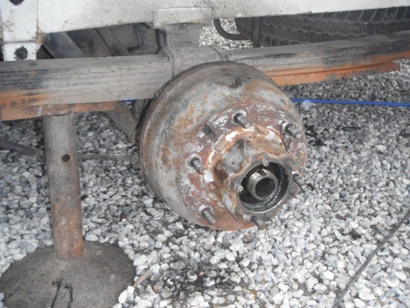

Les tambours arriéré un sort assez facilement, mais l'autre faut placer un arrache pour l'avoir,
Hé oui, c'est celui qui était collé suite a une fuite d'huile du cylindre, coté gauche,
Commandes des pièces pour l’ensemble des freins,
Disques, plaquettes, pour l'avant, pas de problème,
Pour l’arriéré, cylindres, et bandes de garnitures, mais la petit problème, on reçoit seulement des garnitures a river, mais pas les rivets,
Donc ré commande des rivets, mais problème encore, manque 2 rivets sur les 52, on retrouve deux vieux qui feront l'affaire.
Remontage complet des roues arriérés et on attaque des disques avant,
Calage des cylindres avec un bout de bois dans les étriés qui ne sont pas calé et l'on pouce dehors l'un après l'autre les cylindres bloqué pour les dégrippés.
Et on repose disques et plaquettes et on purge tout le circuit de frein avec de huile neuve.

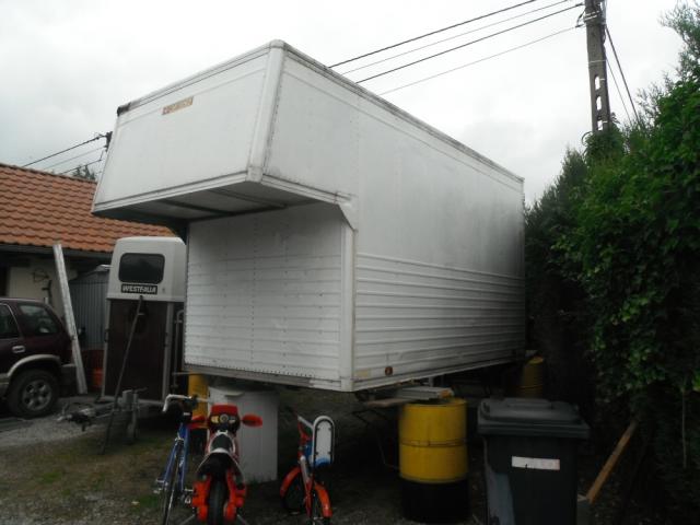

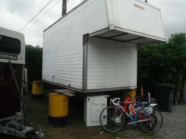

La suite la depose de la caisse du chassis, mais pas fait de photo de cette dépose,
Je posterais des photos de la caisse déposée, PapyKy.

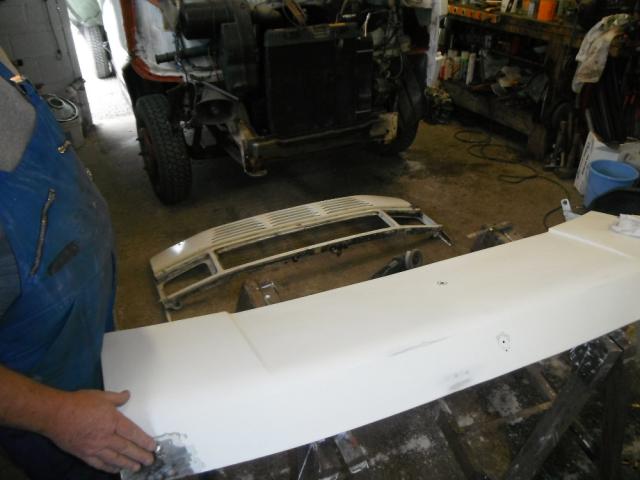

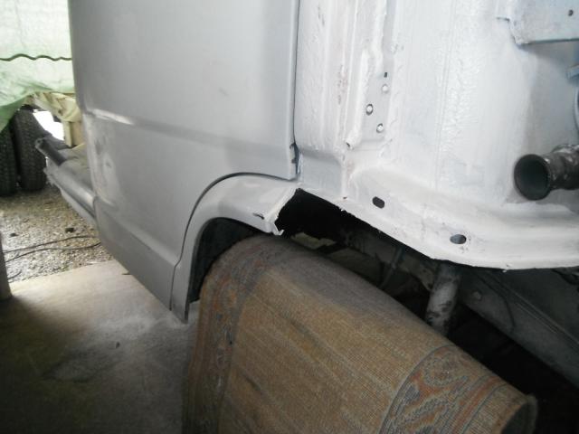

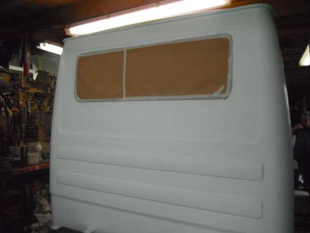

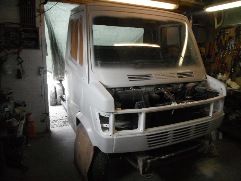

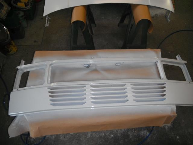

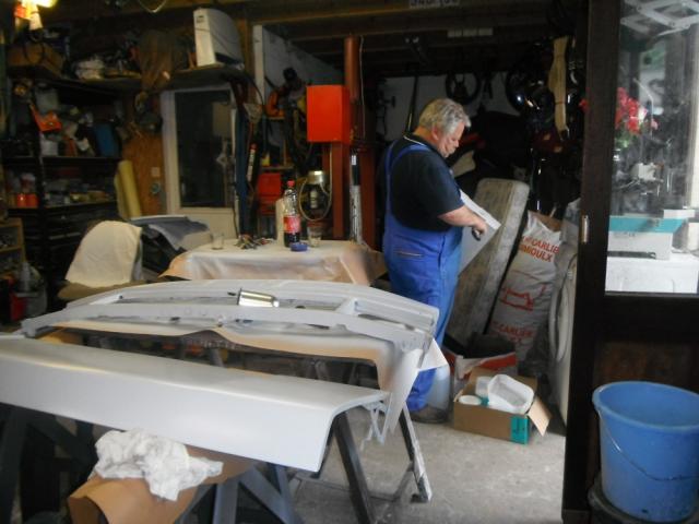

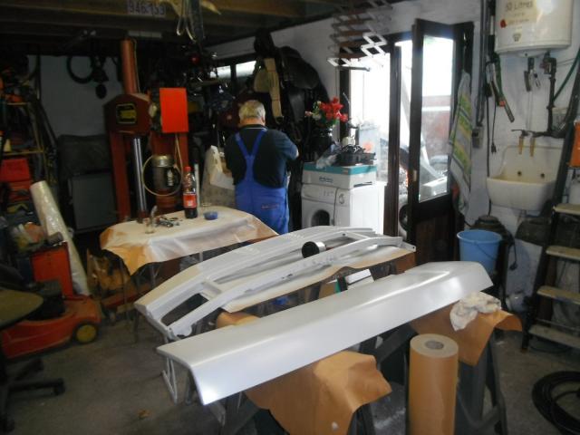

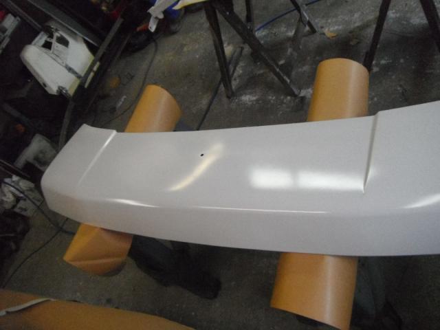

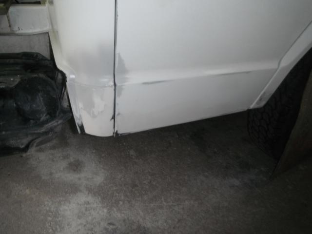

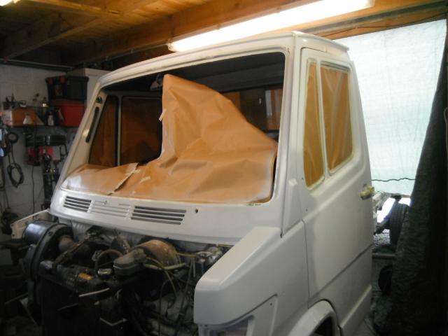

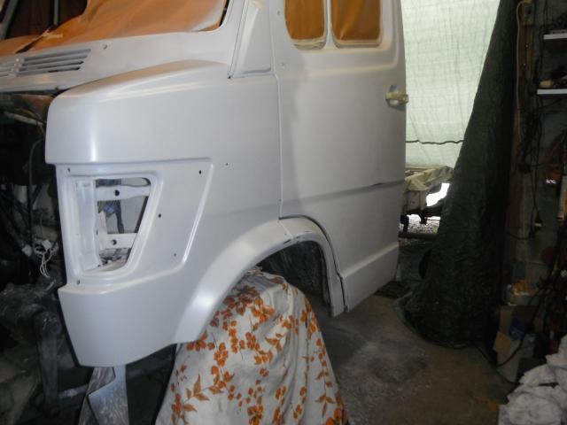

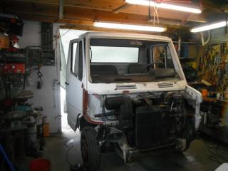

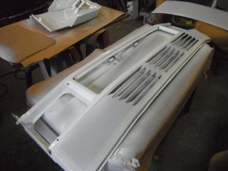

Petit retour en arrière car oubli de ma part, que je n'avais pas poster ces images
Démontage de la caisse est faite, et la réparation commence.
Et après quelques jours de travail la carrosserie ce termine, un petit oubli "Bonjour".
Et la préparation peinture va bon train.
La peinture est déjà dans le pistolet, Pour JCB, PapyKy.
Last edited by Admin : PapyKy on Sun 9 Sep - 13:06 (2012); edited 2 times in total

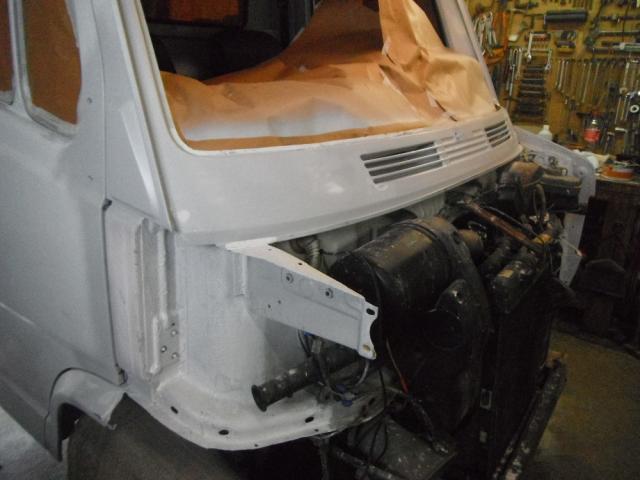

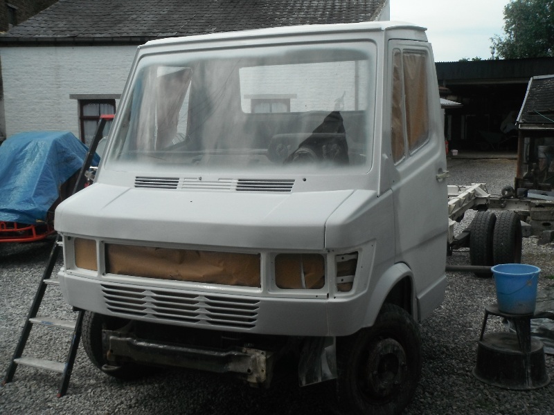

PostPosted: Fri 23 Nov - 21:24 (2012)    Post subject: Mercedes 410 avec caisse aluminium. Reply with quote
Chaud Chaud a tous.

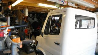

Voila la carrosserie est presque finie.
Reste la peinture a faire, PapyKy.
PostPosted: Fri 23 Nov - 21:29 (2012)    Post subject: Mercedes 410 avec caisse aluminium. Reply with quote

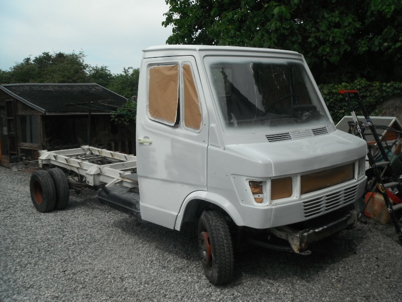

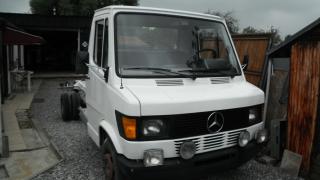

Et le véhicule a sa nouvelle robe.
La suite pose du pare-brise, PapyKy.

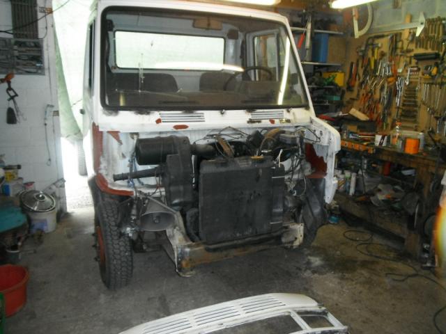

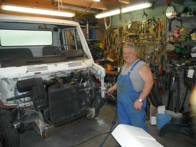

PostPosted: Fri 23 Nov - 21:30 (2012)    Post subject: Mercedes 410 avec caisse aluminium. Reply with quote

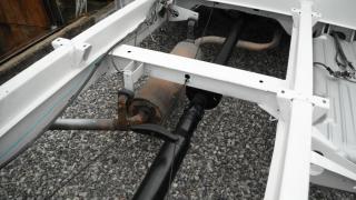

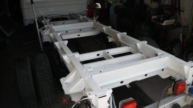

Et le Merco ? et bien la peinture ?
Et bien le voila fini, et le pare-brise est en place.
Plus propre maintenant, NON ?
Et le châssis, comment est-il, beau NON ?
Reste la caisse a reconversion entière, Pour JCB, PapyKy.

Deux de la caisse déposée du châssis,
Et encore sur le cassis,
A++, pour d'autres photos, PapyKy.

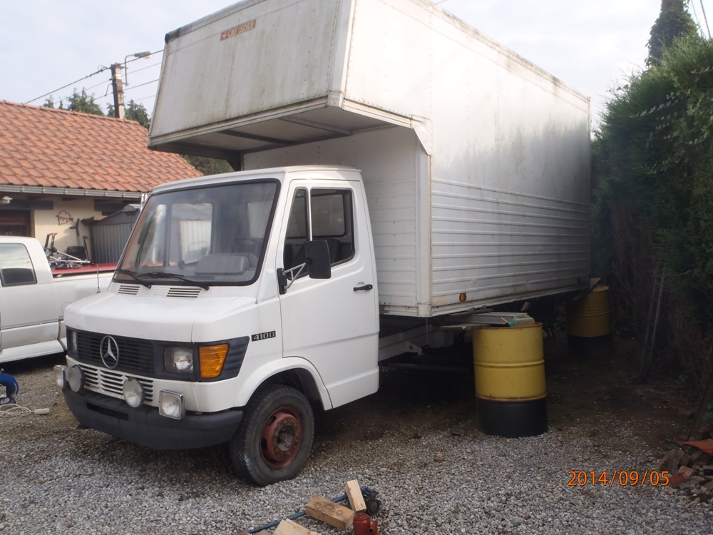

PostPosted: Fri 5 Sep - 18:46 (2014)    Post subject: Mercedes 410 avec caisse aluminium. Reply with quote

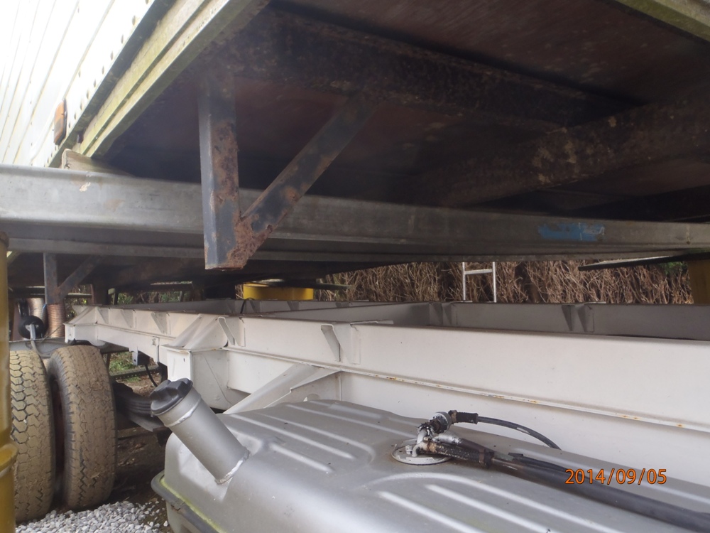

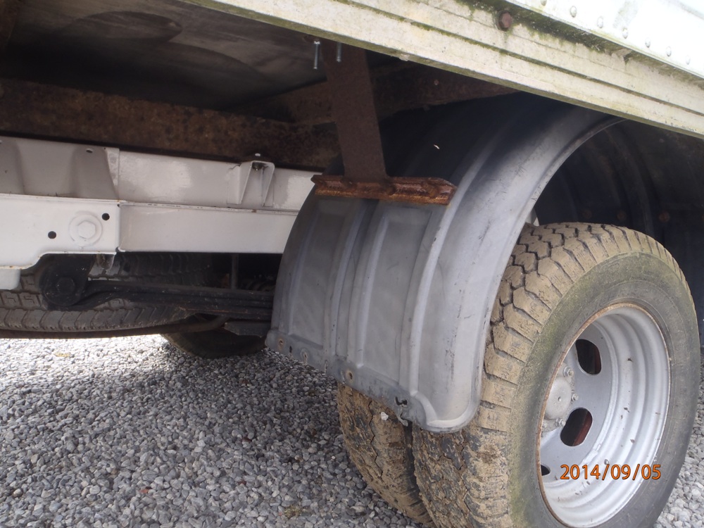

Enfin l'on décide de replacer cette caisse sur le châssis.
Le voila replacer sous la caisse.
Reste a placer un cric sous la caisse pour retiré les fûts, de l’arrière, puis de l'avant.
Reste a placer les boulons, et cela n'est pas facile sans guide, heureusement cela était prévu, lors de la descente sur le châssis.
Replacer les garde boue sur les roues et les refixer, reste les bavettes a replacé.
A++, Pour JCB - PapyKy.
