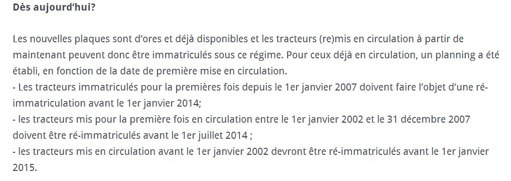

Immatriculation des tracteurs: ça se précise.

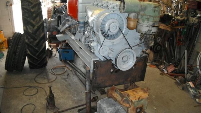

Un Zetor 4511 des années 70, et qui a été sépare de son moteur d'origine diesel 3120cc 4 cylindres (52.6 chevaux) a 2000 tours minute.
Pour etre remplacer par un moteur Deutz Diesel refroidi par air de type FL4-912.
Retrouver sur la doc,
F4L912 Moteur 4 cylindres "Licence DEUTZ’’ version Industrielle
SANS EQUILIBREUR : vilebrequin non alésé pour logement roulement pilote
Existe en 3 type de puissance suivant sa vitesse, de 3768cc,
Régine - Din - Kw
1500 - 48 - 31.6
2000 - 63 - 41.2
2300 - 70 - 46.4
Eh oui c'est pas neuf, plus de 40 ans, mais cela n'est rien !!!!
Et en plus sur cette photo on la caisse du camion qui sera modifiée et replacée sur le petit Mercedes.
On va lui refaire une beauté, De la part de JCB, PapyKy.

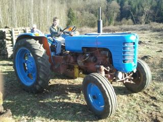

Quelque photos trouvée sur la toile.
http://vieilles-soupapes.grafbb.com/t18791-bonjour-a-tous

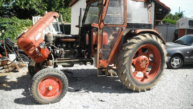

Salut de la part de JCB.

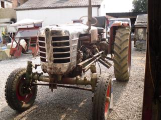

D'autres photos en cour de rénovation.

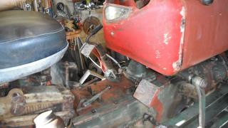

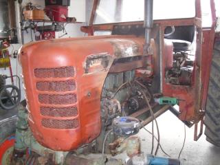

Et le coup de "Karcher" n’était pas de trop pour le remettre dans un état de propreté valable.
Début de la remise en état de la carrosserie, de la fixation de l'échappement qui sera a revoir.
La cabine est enlevée et ne sera plus remise car dans un état de mitraille, ou bien alors beaucoup de travail pour la remettre en état.

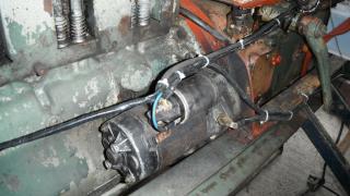

Maintenant le moteur démarre après avoir remis en état le démarreur et deux batterie neuve.
Faut faire un supporte de batterie valable et surtout la commande d’accélérateur/stop a revoir complètement.
Du au changement du moteur n'a pas été modifier correctement, une sangle élastique était sa seule solution de l'ex proprio.
Juste une fuite d'huile a cause d'un boulon qui manque a la fixation de la pompe d'injection, bien sur le plus mal a allez placer,
Et un fuite de carburant au réservoirs, qui sera démonté pour le ressoudé.
Il faut revoir la fixation du tain avant, et surtout les barres de direction qui comme il a fallut modifier la fixation avant du moteur Deutz, Par une tôle supplémentaire sur l'avant les longerons, le train avant est avancé d'un centimètre et du coup les deux barres de direction trop courte pour le réglage correcte.
On été coupée et ressoudée a la va vite, et ce ce fait plus de réglage possible, donc a revoir aussi, et rotules a remplacer.
A++pour d'autre réparation a commenté et a faire, PapyKy.

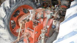

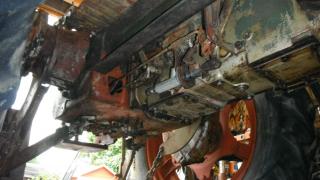

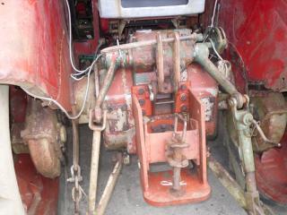

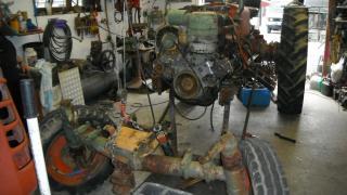

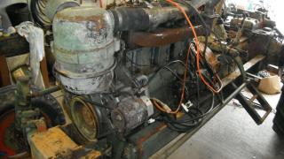

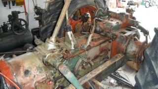

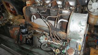

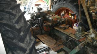

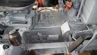

La remise en état du Zetor4511 va bon train.
Les photos en vrac, Le moteur Deutz 912.
La transmission.
Le relevage .
Le pédalier qui sera modifier.
Le pédalier après modification et remise en ordre, Frein et embrayage.

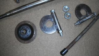

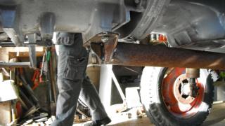

Etude des modifications, eh oui les commandes ne sont plus en très bonne état.

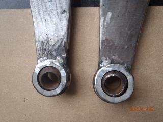

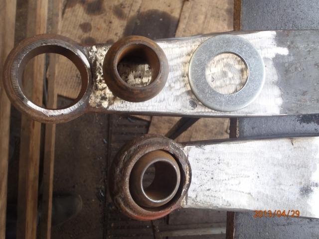

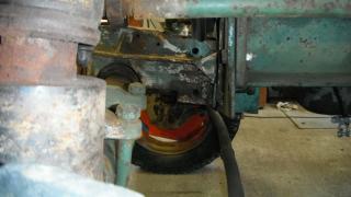

Et ce n'est pas tout, le train Av est en passe de cédé, sa fixation est cassée et est pliée.
Sans parler des barres de direction et rotules qui ont été soudée, et l'écrou ne sert a rien il tourne sur la barre.
Et le reste sera bien une découverte, De la part le JCB, PapyKy.

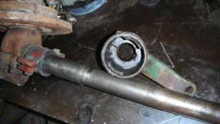

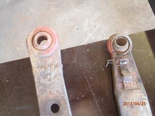

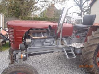

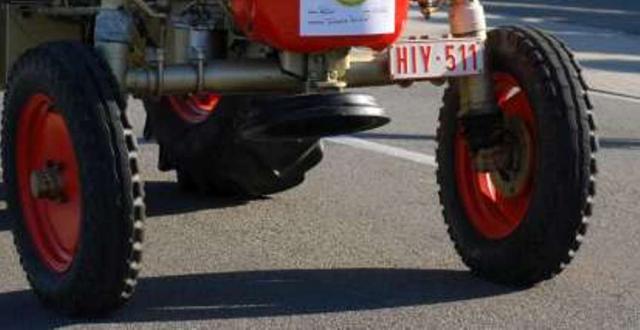

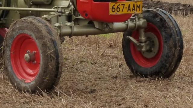

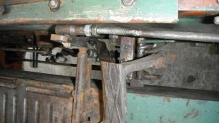

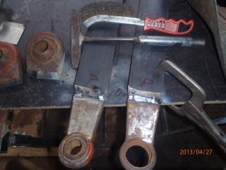

Petite modification effectuée sur ce tracteur.

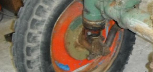

Une barre d’accouplement a été soudée sur les supports de moyeux de roues, POURQUOI ?.
Pourtant sur d'autres photos trouvé sur le net n'en non pas, ALORS pourquoi ??.
Cette photos on a la même type de suspension a ressort sur le train Av.
Par contre ce tracteur a une suspension sans ressorts, qui doit être un model 3513.
On va démonté tout cela pour savoir, De la part de JCB, PapyKy.

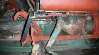

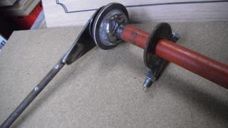

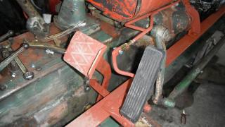

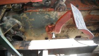

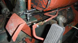

Bon a après le pédalier du frein & d'embrayage.

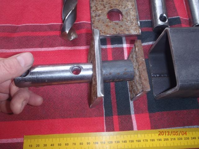

C'est au tour du problème de l’accélérateur qui doit être repensé car la pompe diesel a change de coté.
Fabrication d'une tringle-rie et placement d'un nouvelle pédale.
Mais reste le gros problème du stop et du ralenti moteur, pas de butée, donc création d'une commande a main.
Cela est déjà bien car plus rien n’existe plus ce ce coté la, faut tout crée de rien.
Bon cela n'est rien mais faut-il revoir la fixation du train avant.
Car cette dernière est la fusions des deux tôles, du moteur Deutz et une partie de la fixation du train avant.
Faudra fabriquer une nouvelle tôle de support moteur et train avant.
La suite est pour la semaine prochaine, De la part de JCB, PapyKy.

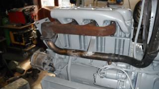

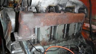

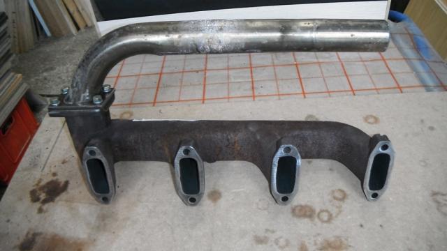

Et l'échappement est revu complètement, avec retournement du collecteur.
Un pot d'échappement de grosse moto avec cache en chromé sera placer.

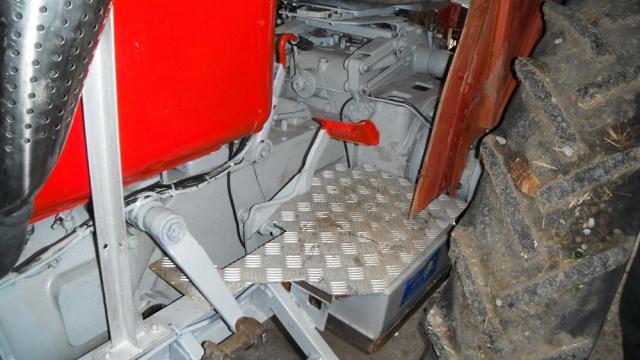

Et l'alternateur est change 45Ah, et tout le câblage du moteur est refait.
Deux supports de batterie seront fabriquer et placer sous les pieds du chauffeur.

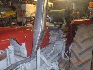

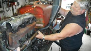

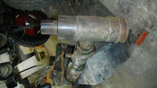

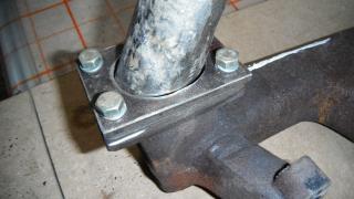

Modification échappement.
Fabrication d'une bride a soudé sur un bout de tube de récup sur un échappement Mercedes,
et ou sera placer un pot de moto de récup de grosse cylindrée.
Reste a soudé la bride dans la bonne direction a sa place.

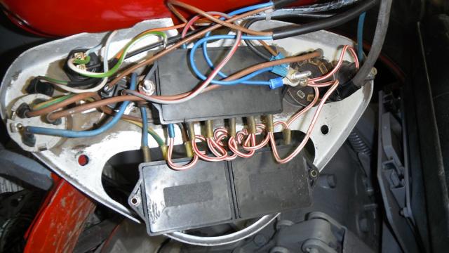

PostPosted: Sun 9 Sep - 08:13 (2012)    Post subject: Tracteur Zetor 4511 de 1972. Reply with quote

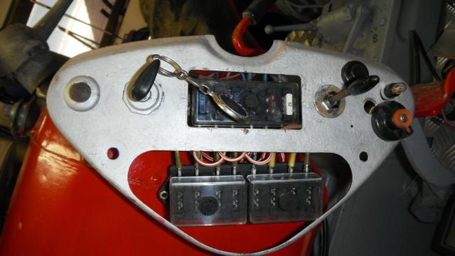

Boite a fusible
de haut en bas sur le schema
de droite a gauche assis au tracteur
1 - Kaxon - feu stop
2 - Fusible general - alternateur
3 - Pression huile moteur - prise 12 V
4 - Clignoteur AR - G & D retour temoin TB
5 - Feu possition Ar
6 - Feu possition Av - lampes tableaux bord
7 - Phare coisement
8 - Phare route - temoin gros phare
Connection AV
Fusible 6-7-8
Connection AR
Fusibles 1-4-5

Remontage des modifications de l'échappement, et la plus du tout le même bruit.
Et avec une couche de couleur cela est déjà plus propre, NON ?

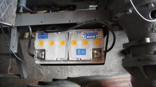

Mais pour le faire démarré normalement il faut des batteries, Placement des supports des batteries.
Et bien maintenant il reste a purger la pompes injection pour démarré, mais il reste a terminer le câblage "Kacelatienne", on va le démarré.

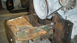

PostPosted: Mon 17 Sep - 22:57 (2012)    Post subject: Tracteur Zetor 4511 de 1972. Reply with quote

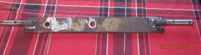

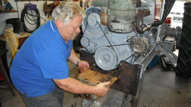

Reprise des travaux de restauration.

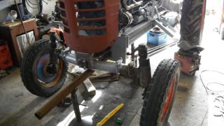

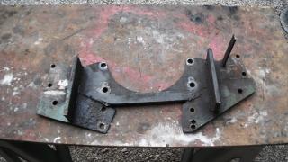

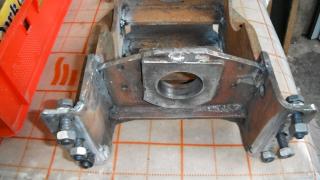

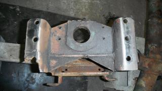

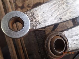

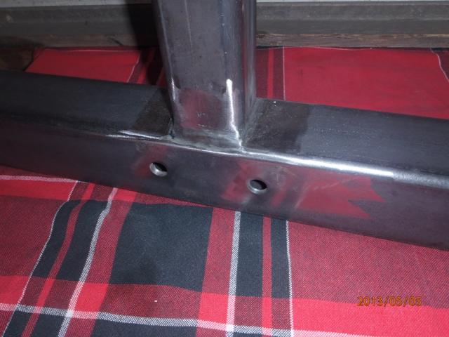

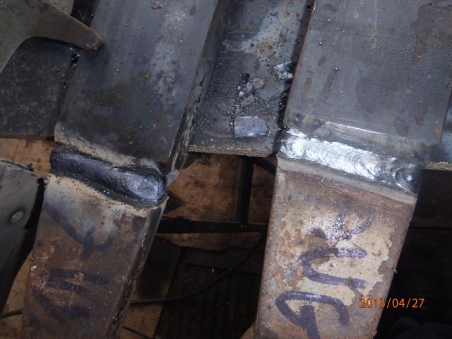

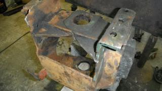

Après démontage du support du train avant.
On voie très bien que tout est plié et dé-souder.

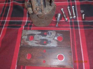

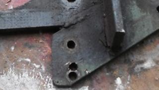

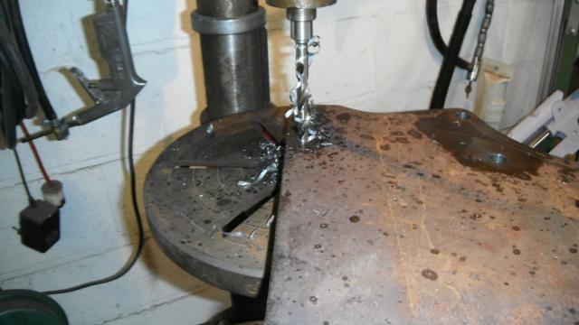

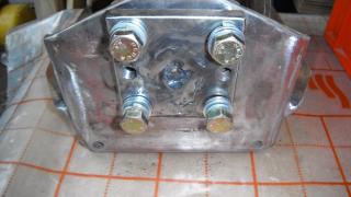

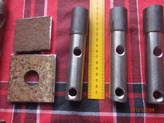

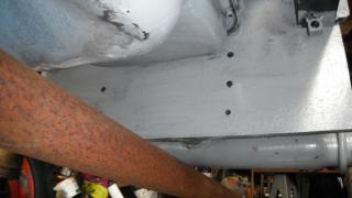

Mais maintenant il faut placé cette tôle de 25 mm sur la face avant.
Et bien au fait des trous et on taraudes en M12 sur 25 mm c'est pas bien difficile, He non,
Et on place sur les longerons et le moteur, pour rendre tout solidaire.

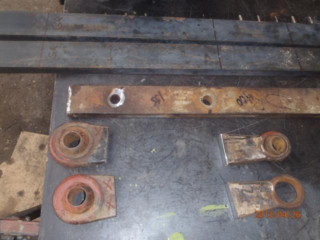

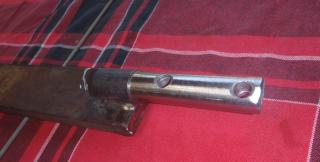

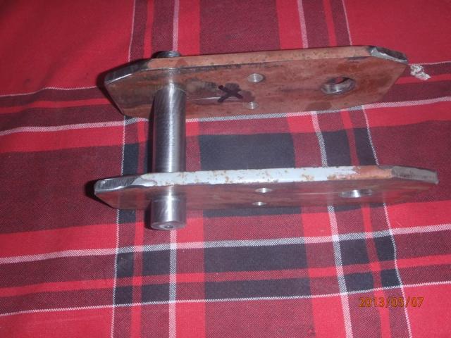

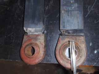

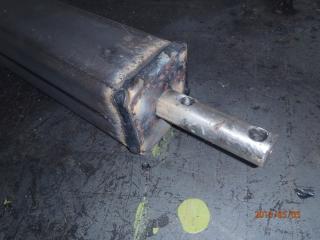

Pour donné une idée comme cela a été plier voici la main de remorquage qui était placée a l'avant de la sellette.
Et une fois redressé a placer a blanc pour faire les trous de fixation sur la tôle de 25 mm.
Bon c'est prêt pour le soudage et remise en état du pivot de maintient du balancier
Qui supporte les axe de fusée et les roues avant du petit Zetor 4511.
Pour JCB, PapyKy.
Et maintenant que c'est redressé, ça se voie, non?.

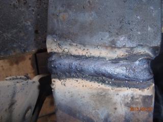

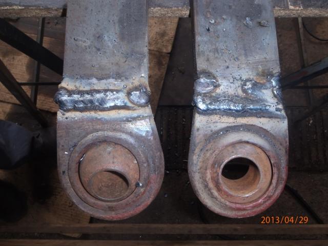

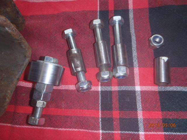

PostPosted: Tue 18 Sep - 12:29 (2012)    Post subject: Tracteur Zetor 4511 de 1972. Reply with quote

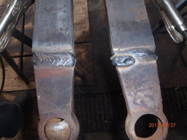

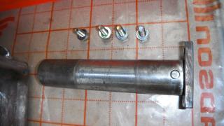

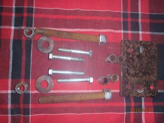

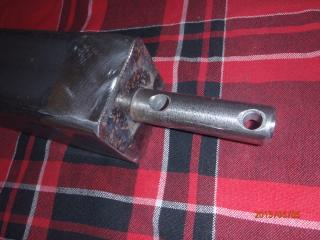

Bon voila c'est bon après trois heures de travail.
Refaire toutes les soudures qui était cassée sont ressoudé.
Le pivot et sa fixation sont remis en ordre et une nouvelle goupille de 12 Mm.
Tout va mieux quand ce n'est plus plier en tout sens.
Taraudage de tout les trous de vis, ce n'est pas du luxe.
A++ pour la fixation sur le châssis du Zetor 4511, Pour JCB, PapyKy.
Last edited by Admin : PapyKy on Sat 2 Feb - 19:05 (2013); edited 2 times in total

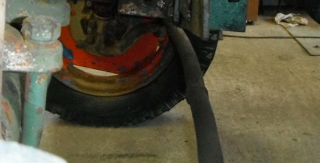

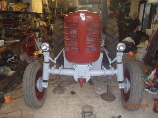

PostPosted: Tue 18 Sep - 18:40 (2012)    Post subject: Tracteur Zetor 4511 de 1972. Reply with quote

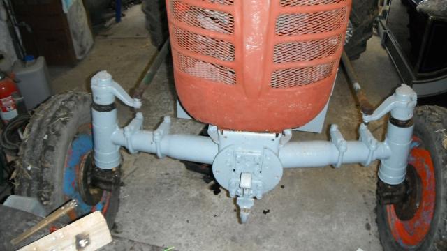

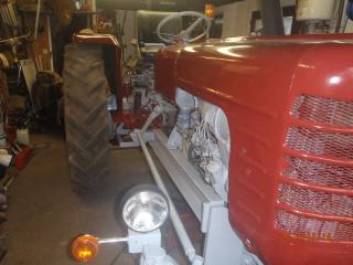

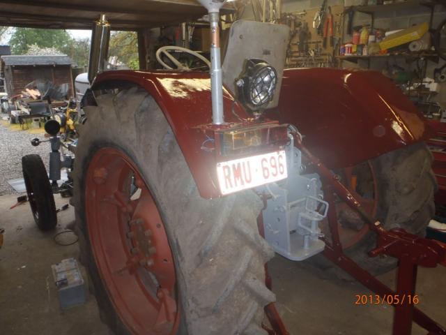

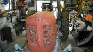

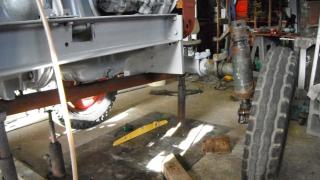

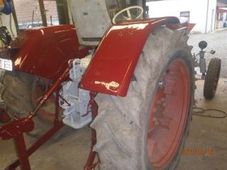

Salut a tous, les travaux avance bien, mais pas encore fini, et de loin.
Et bien voici le train avant remonter.
Maintenant répare le capot moteur, les garde-boue Arriéré et la peinture général reste a faire.

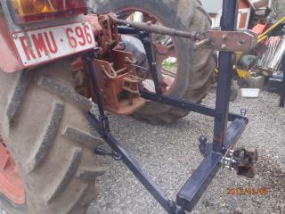

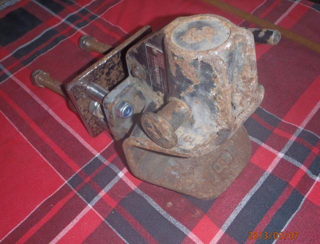

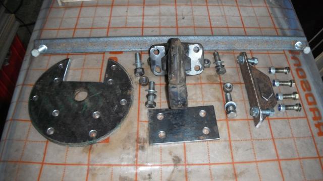

Prévoir un crochet d'attelage sur l'avant.
Un tuyaux de 70 Mm qui passerais sous le moteur et qui serais fixer sous le carter de la boite,
La tôle de support moteur, sous le balancier du train avant et fixer sur la sellette, mais pas urgent.

Voici les morceaux qui vont servir a placer la prise de remorquage a l'avant du Zetor 4511.
Ceux-ci seront soudé sur un tube de 70 mm.
A++, pour la suite de l'opération, PapyKy.

PostPosted: Tue 2 Oct - 18:05 (2012)    Post subject: Tracteur Zetor 4511 de 1972. Reply with quote
Voila on peut pousser ou tirer.
A++, pour la suite de l'aventure, PapyKy.

PostPosted: Mon 29 Oct - 21:33 (2012)    Post subject: Tracteur Zetor 4511 de 1972. Reply with quote
Salut et on reprend une partie de le rénovation.
Replacer le capot moteur est impossible charnière n'est déjà plus d'origine et pas d'idée comment cela était fait a l'origine.
Alors on improvise une charnière a partie de deux tuyaux les un dans l'autre fixer sur deux cornières eux même fixer sur la sellette du train avant.
Quelques photos une fois fini,
Faudra placer un petit câble pour l'ouverture maxi, se sera pour plus tard.
Bon lecture a tous, PapyKy.

Bonne semaine a tous.
Bon l'alternateur qui était sur le moteur était un tout petit model made-in-japan.
et ne débité plus, alors placement d'un Bosch 45 Ah récupérais sur une Audi.
Modification du palier de l'alternateur, alignement sur la poulie du vilebrequin moteur.
Le voila monté et re-câbler, mais reste a réaliser un nouveaux câblage jusqu'au TB.
Le reste sera pour demain, PapyKy.

PostPosted: Tue 30 Oct - 18:50 (2012)    Post subject: Tracteur Zetor 4511 de 1972. Reply with quote
He bien nous voila au casse tête le TB.
Changement  du porte fusible et un ajout d'un deuxième car maintenant plus de d’exigence du coté l'egislation.
Comme feux Anti-brouillard, feux rotatif jaune, ...... donc plus de fusibles..
Bon voila ce qui est fait le moteur démarre, alternateur charge la batterie, et l'injecteur de gazole dans admission fonctionne.
Klaxon et giro-phare sur sont sur le point de fonctionner, est a câbler les feux divers normaliser.
La suite le semaine prochaine, car autre chose a faire, pour JCB, PapyKy.

PostPosted: Mon 12 Nov - 20:28 (2012)    Post subject: Tracteur Zetor 4511 de 1972. Reply with quote
Nous revoilà, bonjours a tous.
Quelque photos du remontage de la carrosserie.
Marche-pieds sur les batteries.
D'autre aventure dans la rénovation du Zetor 4511, Pour JCB, PapyKy

PostPosted: Tue 13 Nov - 07:28 (2012)    Post subject: Tracteur Zetor 4511 de 1972. Reply with quote
Encore du vieux matériel de récupération a adapté au tracteur,
Montage d'une fourche sur le System trois points sur le relevage arrière.
Pour charger et décharger ballots et fumier des chevaux.
Prévoir un vérin hydraulique pour le maintient de la benne (fourche) pour sa manipulation facile.
Sans devoir descendre du tracteur pour le déverrouillage du bac.
Une couche d’antirouille pour que cela sois plus propre,
Photos un peut sombre , il est vrai.
Et voici sa fixation sur le Zetor, beaucoup d'usure sur les axes, qu'il faudra revoir.
Mais reste encore beaucoup a modifier pour avoir facile a utilisé.
Les bras du relevage ne sont pas de la même longueur :  pourquoi ??
Cela fait que la fourche/benne n'es pas dans l'axe du tracteur,
En plus les bras du relevage on été recoupé et de ce fait,
Le system de fixation sont trop prés des roues, cela eu peut-être une utilité : La quelle ??

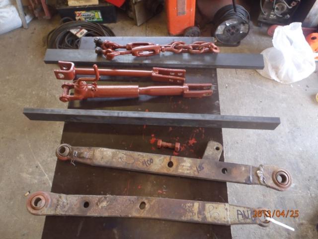

PostPosted: Fri 26 Apr - 13:08 (2013)    Post subject: Tracteur Zetor 4511 de 1972. Reply with quote
Nous voila au printemps et les travaux sur ce tracteur peuvent reprendre.
Nous avons les bras du levage a remettre en état.
Et en plus il y a deux longeurs, Pourquoi ??. 15 Mm, et en plus souder par un amateur au vu des soudures.
On va coupé et ressouder les rotules qui ne sont plus en fort bonne état mais pour le peu que cela va servir.
Allonger de 250 Mm et ainsi passé de 800 à 1050 Mm, sur du plat de 70x25, au lieu du 70x20 Mm.
A++, PapyKy. La suite page deux.
Last edited by Admin : PapyKy on Sat 18 Apr - 21:10 (2015); edited 6 times in total

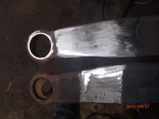

PostPosted: Sat 27 Apr - 18:56 (2013)    Post subject: Tracteur Zetor 4511 de 1972. Reply with quote
Et pour souder ce plat de 70/25 Mm sur les rotules, il faut chanfreiner pour avoir de la pénétration.
Mais avant fait faire des trous de 21 Mm pour le maintient sur les tirants.
Et les placer au centre car le plat est plus épais que les rotules, en passant une tole de 2.5 Mm sous la rotule.
Apres avoir pointer des deux cotés, une première passe de pénétration, et suivi d'autres de remplissage.
A suivre, PapyKy.
PostPosted: Sat 27 Apr - 20:45 (2013)    Post subject: Tracteur Zetor 4511 de 1972. Reply with quote
Quelques cordons après.
Et des cordons pour la finition.
Les autres cotés seront seulement pointer pour savoir si la longueur sera la bonne.
Car pour moi il seront trop long, c'est pour cela que l'on les placera sur le tracteur et test.

PostPosted: Mon 29 Apr - 12:37 (2013)    Post subject: Tracteur Zetor 4511 de 1972. Reply with quote
Faut faire l'autre coté aussi.
Beaucoup de passe pour le remplissage et finition a la meule et abrasif pour terminé.
Et tourner une rondelle pour maintenir la boule, c'est pas terrible comme jeu, mais......
Ce sera mieux que rien et empêcher de tombe et la perte.
Reste a mettre en couleurs, a faire des nouveaux pivots pour les tirants.
A++, Pour JCB, PapyKy.
PostPosted: Sat 4 May - 19:48 (2013)    Post subject: Tracteur Zetor 4511 de 1972. Reply with quote
Nous voila a nouveaux pour une attache de remorquage, mais cette fois sur le relevage arrière.
Des petits trous dans tout ces ferrailles,  27 Mm dans des plats de 10 Mm.
D'autre de 12 Mm dans des pivots diamètre de 30 et tourné a 26.75 Mm, reste a trouvé deux boulons de 16/120 Mm.
Reste a tout souder ensemble, demain, PapyKy.
PostPosted: Sun 5 May - 20:59 (2013)    Post subject: Tracteur Zetor 4511 de 1972. Reply with quote
Voila les fers souder ensemble.
Et une fois meuler et sablé a la ponceuse, reste a la couleur pour faire une belle finition.

Voici un autre support a placer sur le relevage du Zetor.
Cela serra plus facile pour retiré des piquets cassé ou des souches de bruisson dans les prairies.
Préparé des entretoises pour les têtes des boulons et tourner deux rondelles pour espacer la tôle de 10 Mm.
Mettre un rockinger de 4000 Kg sur le relevage.
Encore une chose de faite, PapyKy.
PostPosted: Tue 7 May - 19:15 (2013)    Post subject: Tracteur Zetor 4511 de 1972. Reply with quote
La suite de la préparation pour attelage US.
Le pré-montage complet.
Beaucoup de chose a faire a dimension, pour la fixation de l'ensemble.
La fixation sur 3 eme point haut qui sera réglable sur sa longeur.
A++, Pour le montage demain, PapyKy.
PostPosted: Wed 8 May - 23:55 (2013)    Post subject: Tracteur Zetor 4511 de 1972. Reply with quote
Et bien voila le montage presque terminé.
Reste a peaufiné les réglages suivant les remorque a tiré, et a mettre en état les timons des remorques.
Et ce vieux Zetor va encore rendre des grands services malgré sont grand age.
Attelage "Rockinger" sur la toile, le catalogue en PDF est en fin de page.

PostPosted: Thu 9 May - 00:06 (2013)    Post subject: Tracteur Zetor 4511 de 1972. Reply with quote
Et une petit photo pour voir comment il ce présente actuellement.
Je sais que les puristes diront que ce n'est pas la couleur d'origine, ni sont moteur, mais on sans fou pas mal.
Mais il commence a avoir fière allure ce vieux "Zetor" et va rendre bien des services.
Et le propriétaire est bien contant de l'avoir rénové a peut de frais.
PostPosted: Fri 17 May - 07:23 (2013)    Post subject: Tracteur Zetor 4511 de 1972. Reply with quote
Salut bonne fin de semaine.
Et bien voila le Zetor en beauté, enfin presque, sans commentaire.
A++, De la part de JCB, PapyKy.
