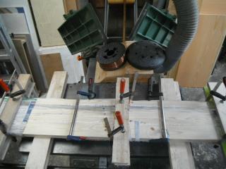

Salut, Que faire de ces planches de mauvaise qualité ?
Première solution, faire du bois de chauffage, OUI, et pourquoi pas un BBC.
Ou bien les collés ensemble pour en faire une planche pour le rangement dans l'atelier ou la cave.
C'est mieux que de l'ago ou du MDF, NON.
Mise a épaisseur et couper les chants pour les collés ensemble.
Ou bien crée une archelle.
https://www.google.be/search?q=archelle définition&hl=fr&prmd=imvns…
La suite arrive, PapyKy.

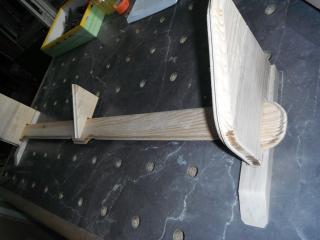

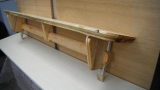

Voila ce que l'on peut faire avec ce bois.
Pour la finition une couche d'huile de lin est appliquée au tampon avec un bout de coton.
Bien sur c'est pour prouvé que tout peut être récupéré.
Mais pourrais être mis en couleur et servir, PapyKy.

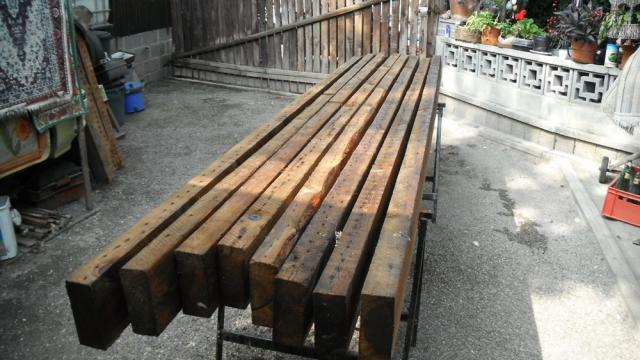

Une récup de poutrelles d'un vieux planché.
Et recoupé a 3.350 Mm et protéger a l'huile pour 2 volée d'échafaudage de 3.000 Mm.
Merci a Marc, PapyKy.

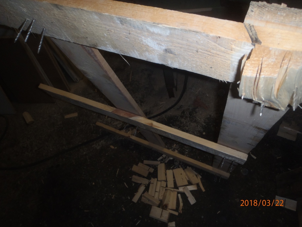

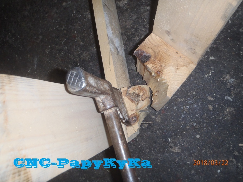

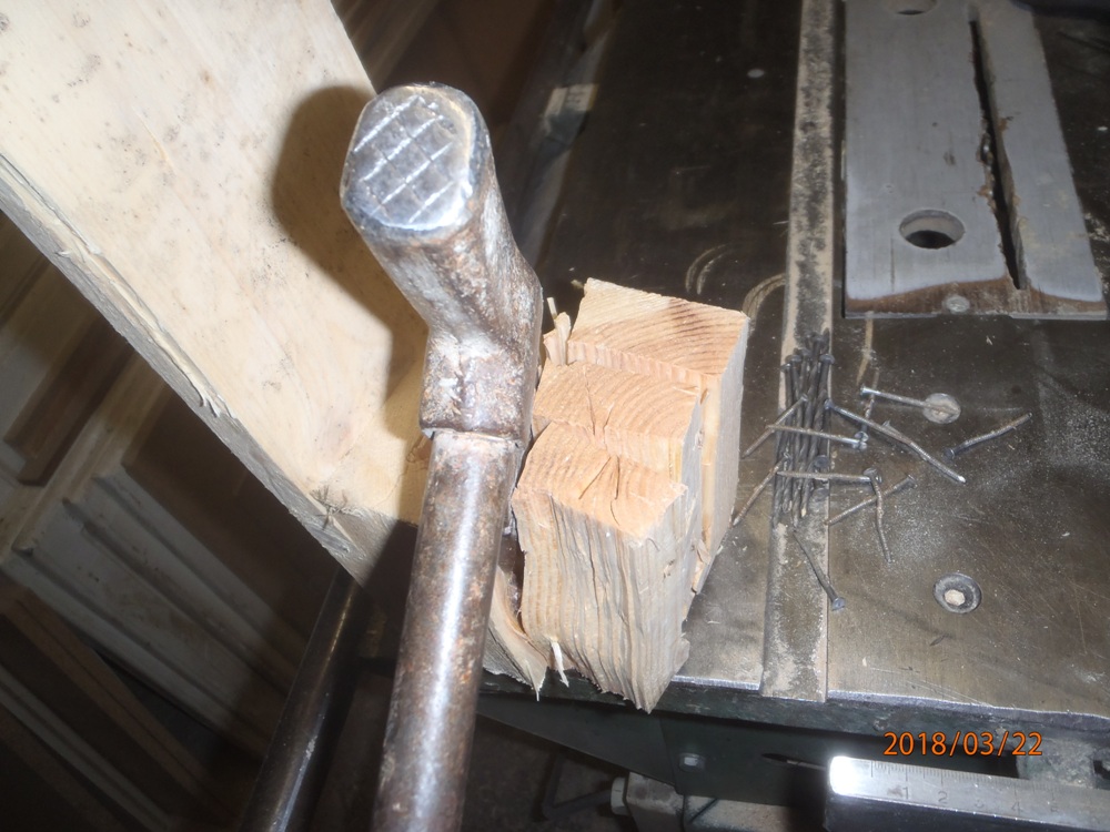

Encore du bois de RécuPal a démonter, de bonne palettes en bois sec.
Des outils simple, une petite massette, une hachette en acier avec un bon manche, un très vieux pieds de biche de mon père (surement plus de 80 ans).
Cassé les blocs de bois, est la façon de ne pas cassé de planches.
Reste a repoussé les clos, avec le dos de la hachette et la massette en 'tas', pour avoir un impact correcte.
Les blocs sont cassé et sont destiné a du bois de chauffage, Encore un bon recyclage, pour une personne sans grande ressource qui ce chauffe au bois.
Pas un clous ne manque a l'appel, sinon 'garer au crevassions des roues des Voyager de PapyKy, A ++++

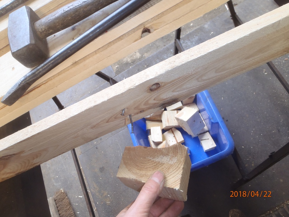

PostPosted: Tue 26 Jun - 16:25 (2018)    Post subject: Du bois de palettes ? oui. Reply with quote
Salut a tout ceux qui me suivent.
Voila du bois de 'récup', qui ne coute rien que le temps de les démonter.
Quand ce sont des palettes sans blocs, c'est plus facile, avec un 'truc' HomeMade de PapyKy.
Faut cassé les blocs et ensuite, les retiré des planches et seulement repoucer les clous, et les sortir au pied de biche.

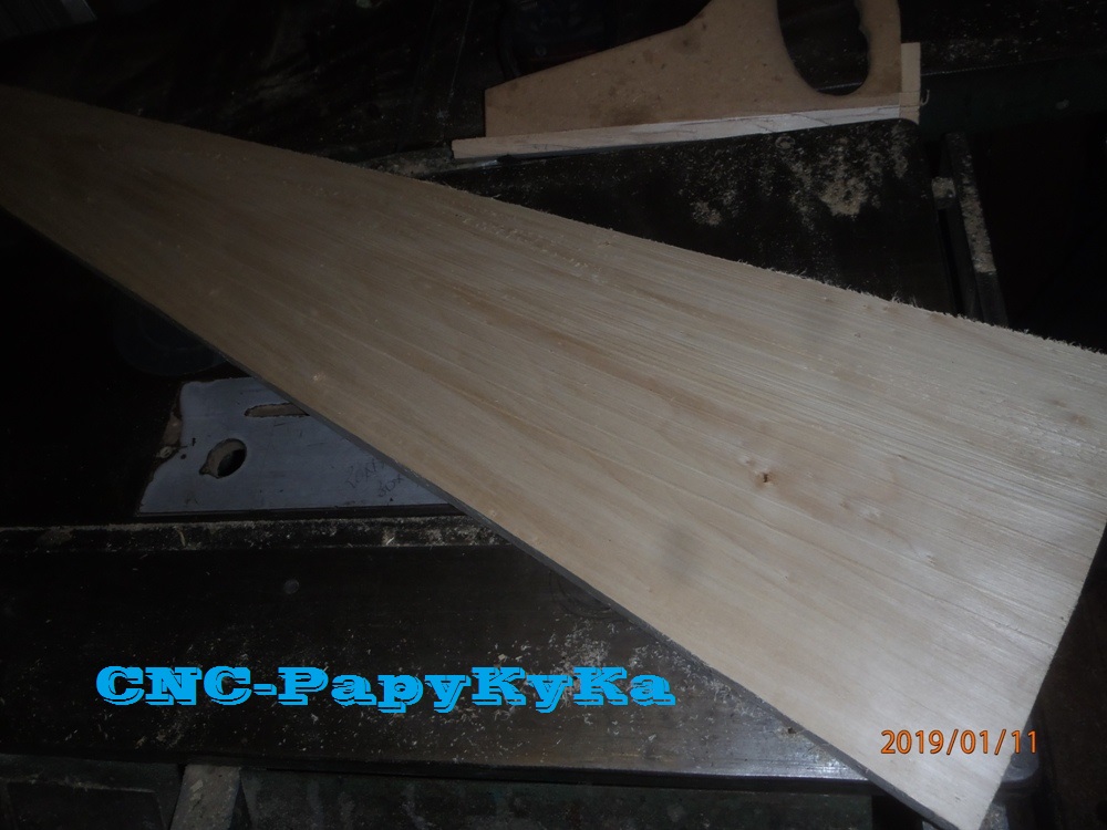

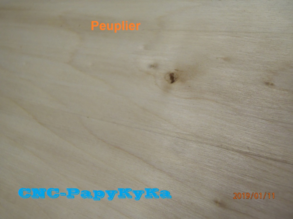

Voila a quoi ressemble ce bois.
C'est pas de Bouleau, ce que je croyais a première vue, mais bien du Peuplier.
http://www.maison-construction.com/connaitre-le-bois/bois-reconnaitre-les-e…
Reste a placer une bâche pour le laisser séché, car très humide, A plus, PapyKy.
