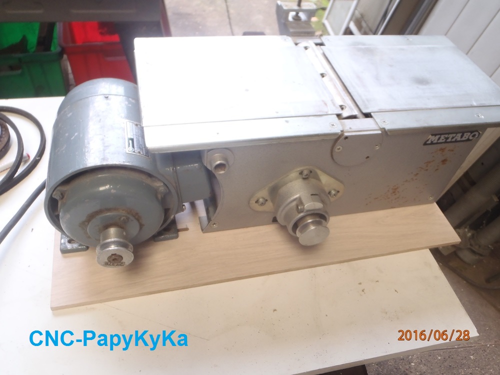

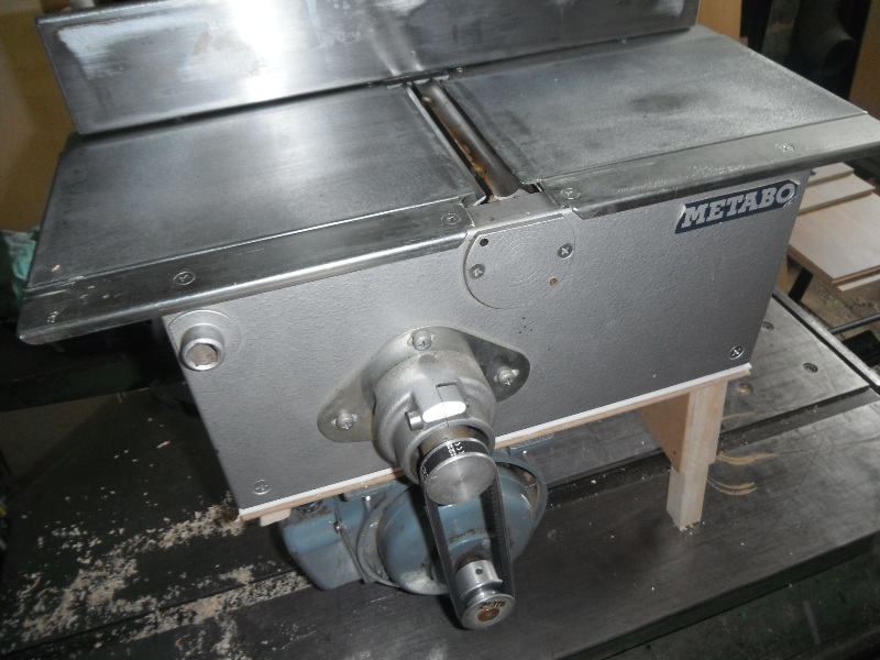

J'ai récupéré dans une broquante un vieux matérielle "Metabo", un amis de long date.
Un dégauchisseuse qui moralement est prévue pour placer un foreuse comme moteur,
Mais voila j'ai aussi trouvé un moteur de 375 W triphasé pour faire une transmission par courroie,
Voici la "bête" en question avec le moteur placer en dessous et trois pieds de bois pour supporté tout cela.
Cette petite machine a deux couteaux de 150 mm, et les tables sont fixe, donc pas possible de changer la taile des passes a raboté.
J'ai placer un condensateur de 25ùF-450V sur le moteur pour l'utilisé en 240 V mono.
Cette machine n'a pas beaucoup servi car la peinture du guide était encore présente sur une grande surface,
Par contre les couteaux on vu surement des clous car ce ne sont plus que bosse et refoulement dans le metal,
Placerais une vidéo dé que les fers seront revenu de l’affûtage.
Reste a placer une protection pour la courroie et un interrupteur en mise en service.

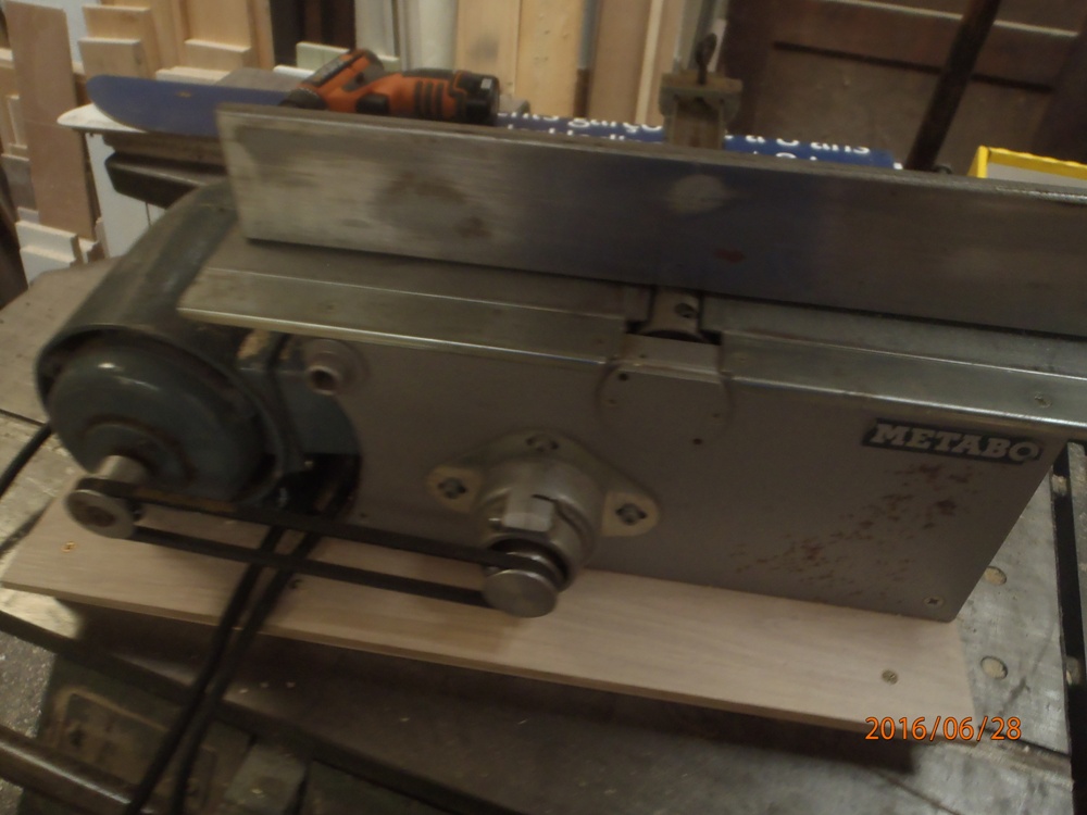

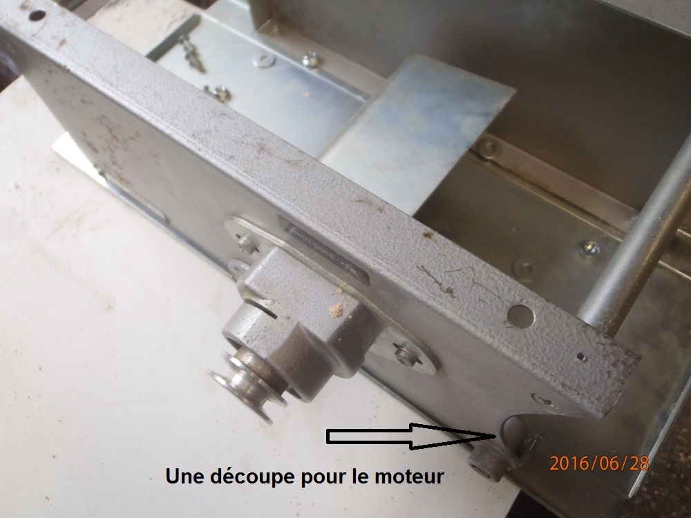

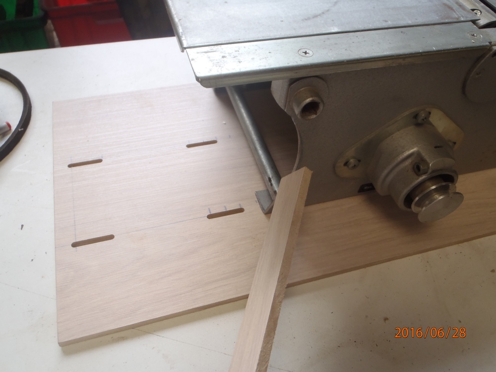

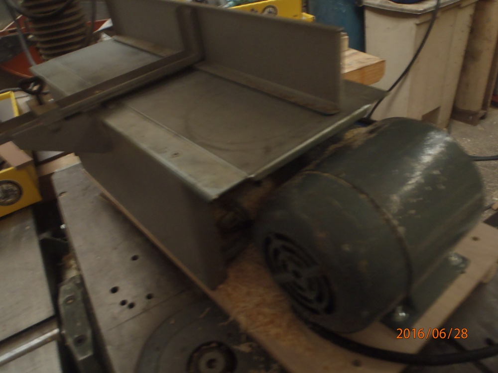

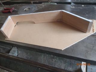

Voila déjà quelque temps que cette petite dégauchisseuse d'établi, mais jamais eu d'utilité.
Et en plus très instable sur les trois pieds, donc démontage de ensemble, pour placé le moteur a l’arrière.
Une découpe est faite pour le passage du bornier du moteur triphasé.

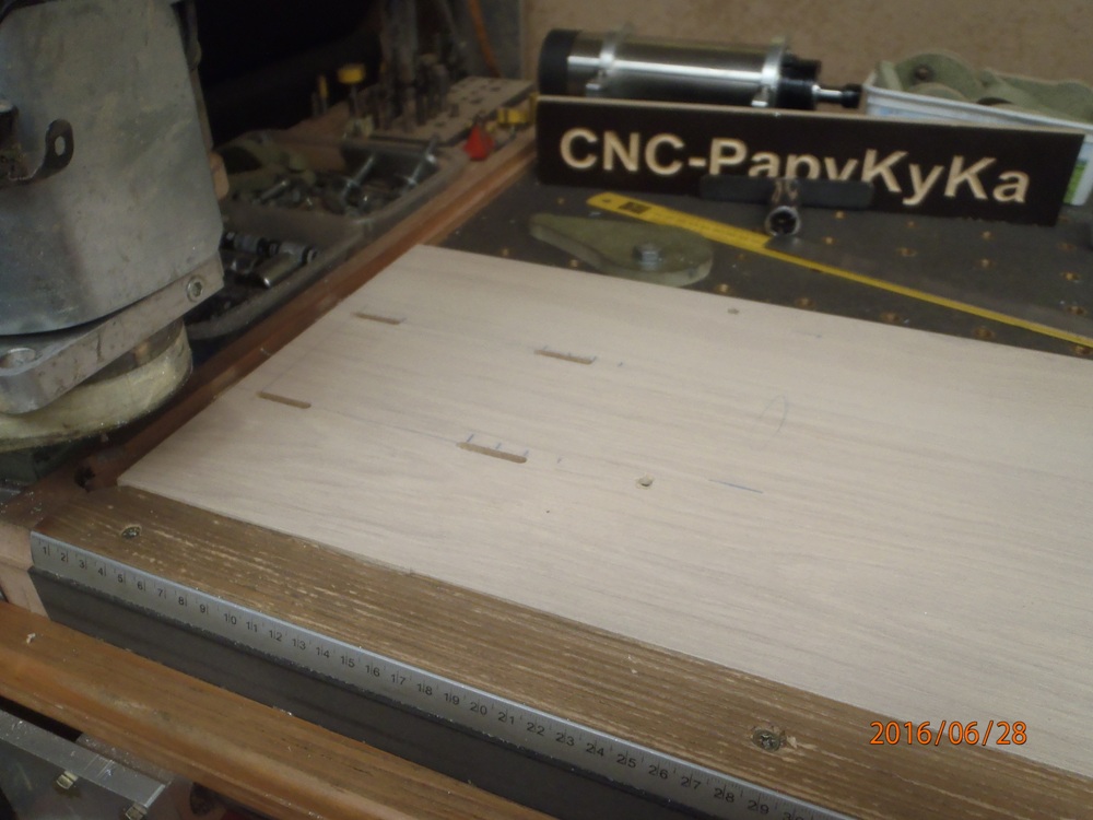

"UneKa-CNC" est mise a contribution pour les boutonnières de réglage.
Le support est fait d'un bout de stratifier de parquet de 275 x 525 Mm, et des boutonnières pour le réglage de la courroie de 8 Mm x ????, sais pas encore.
Reste a fabriqué une protection sur la courroie, A plus, PapyKy.

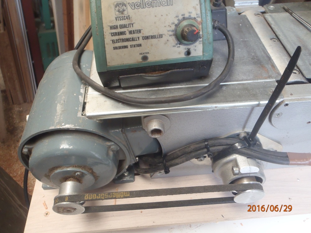

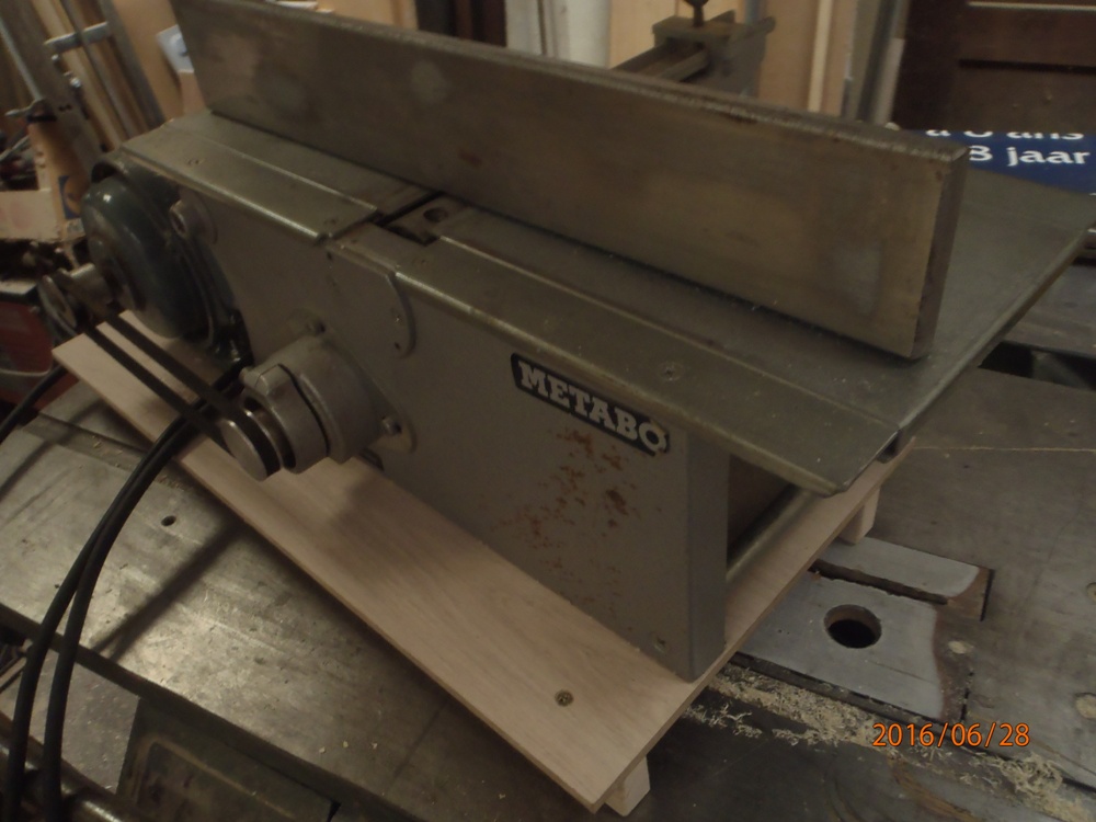

La suite,...

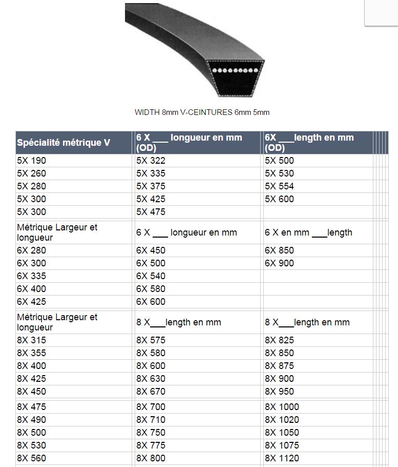

J'ai trouvé une courroie de 8 x 500 Mm, juste ce qui me fallait.(13.80 €)
Et placé un renfort sur le plateau, pour raidir l'ensemble, et en même temps pour servir de pieds.
Reste un capot pour la protection de cette courroie, et profité pour y placé un interrupteur bipolaire, A plus.., PapyKy.

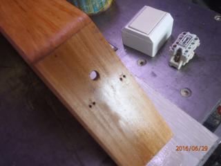

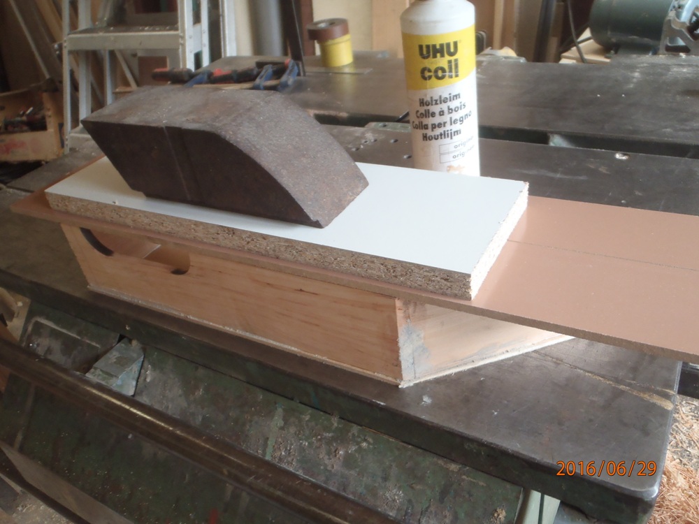

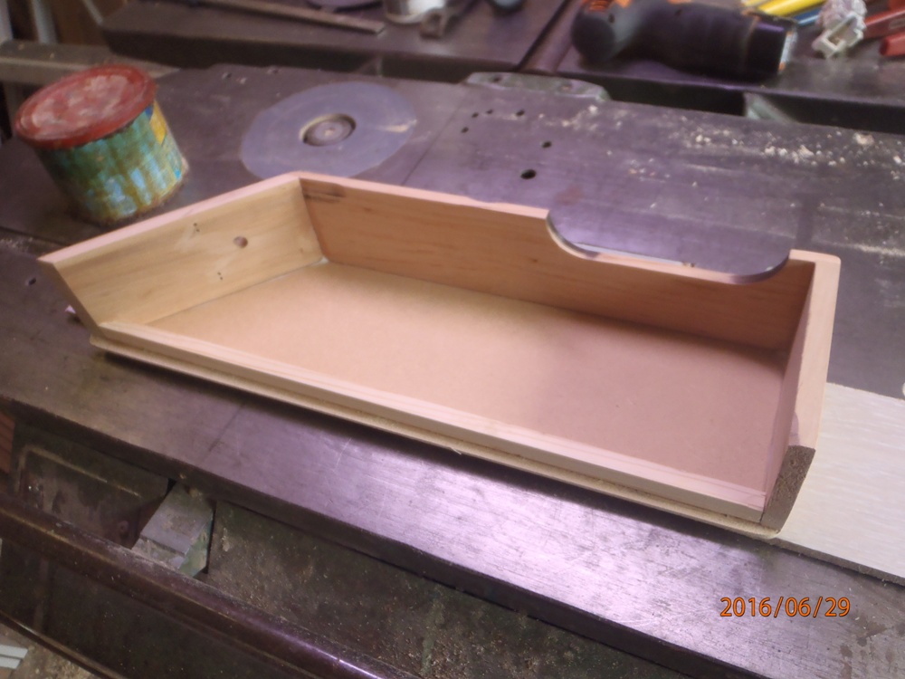

Le capot de la courroie.
Le câble est coupé pour sortir le neutre pour y placé un interrupteur.

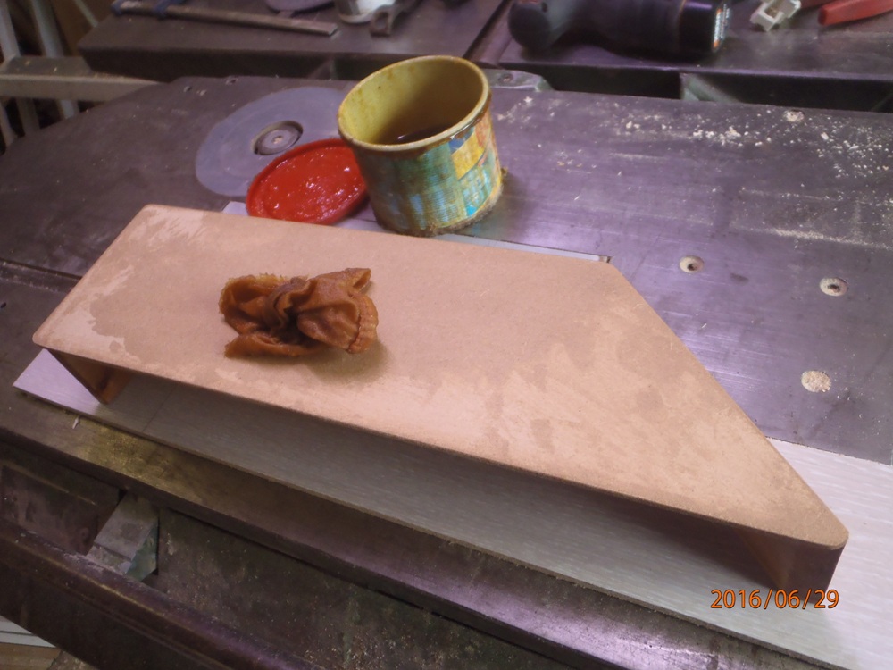

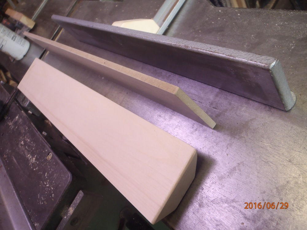

Du bois récupéré, est découpe et profilé, pour être simplement collé.

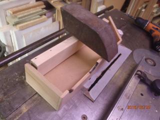

Est mis sous un bout d'acier de quelques 10 Kg.

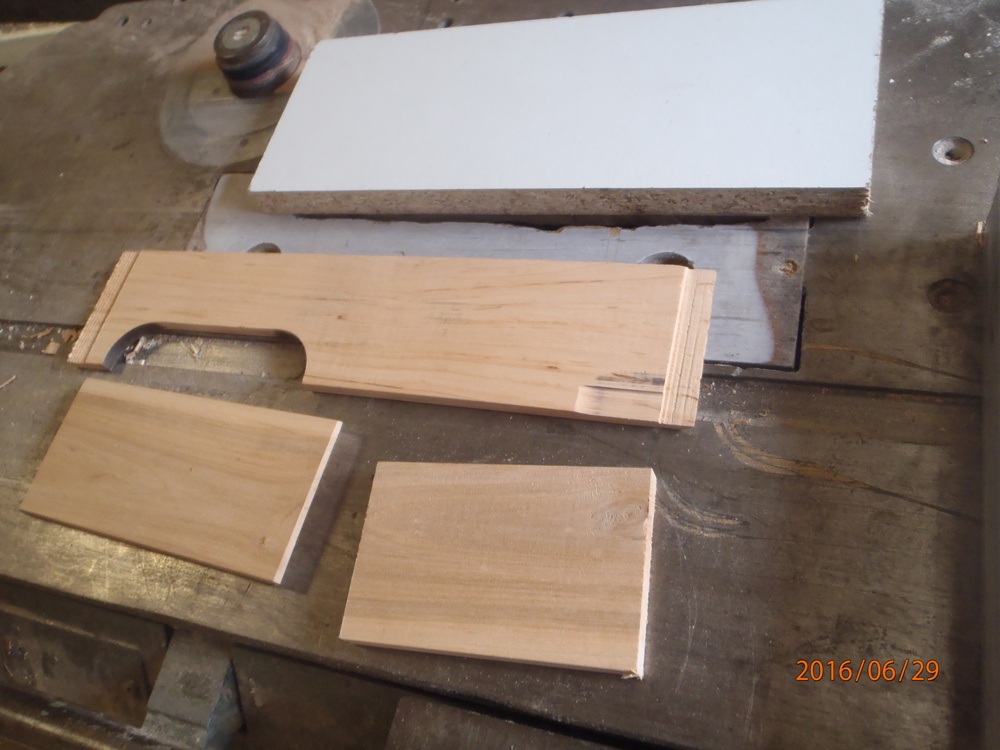

Pendant ce temps un guide a 45°, est préparé, qui sera fixer sur la partie gauche.
Un coup d'abrasif sur les faces, pour tout rendre propre.
Une protection a l'huile de lin silicatisée, est mise, jusqu’à saturation.
Les trous pour y placé l'interupteur sont fait, reste a laissé le lin a rentré dans ce bois de 'récuppal'.
Le guide a 45° est fixer et un parement sur le guide mobile sera fixer par 4 vis a travers de la tôle, car celui-ci ne pose pas sur les tables.
