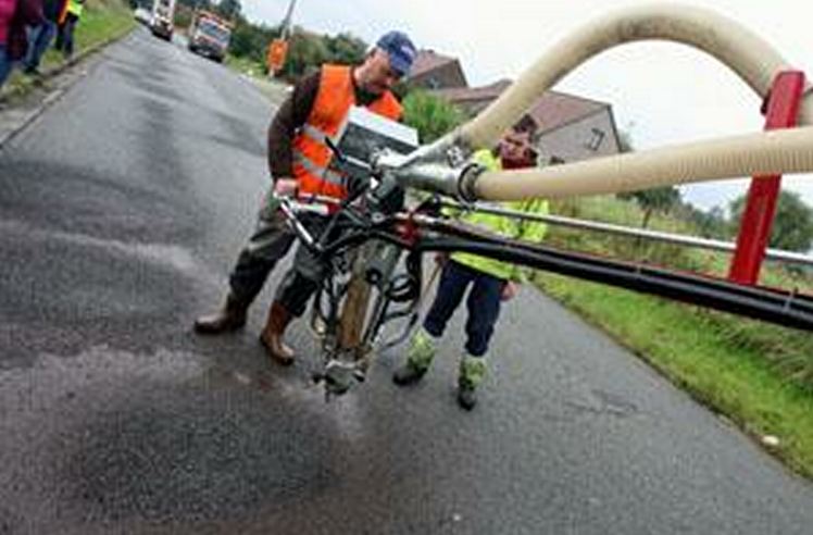

Voici un article d'un journal d'un grand quotidien de Charleroi,
Gilly: la société Pirlot met en oeuvre une solution innovante pour réparer les nids-de-poule.
Je site : Rédaction en ligne.
Publié le Mardi 20 Septembre 2011 à 19h24
Le procédé est simple: grâce à l'enrobeur-projeteur, on répand une émulsion et des granulats enrobés sur les blessures du revêtement. L’opération s’opère en quelques minutes à peine. Un jet d’air comprimé permet de nettoyer "la plaie". On injecte ensuite l’émulsion, puis les granulats enrobés pour reboucher le trou.
Enfin, on compacte la zone traitée. Plus adhérents, ces "pansements", destinés au traitements des nids-de-poule et des  fissures de nos routes, ont une durée de vie plus longue : entre 1 et 2 ans, contre quelques mois pour les solutions classiques.
Le procédé et la technologie sont allemands. Mais la SA Pirlot, spécialisée dans les travaux publics,  est la seule entreprise belge à disposer de cette machine. "élargit notre gamme de services dans la maintenance des routes. On vise surtout ici  les voiries communales et provinciales" déclare Jacques Pirlot l'administrateur-délégué de la PME gillicienne. L’investissement avoisine les 150.000 €.
"L’adhérence est meilleure, car on projette un enrobé tiède qui est préparé sur place et au fur et à mesure des besoins. Ce type de réparation dure entre un et deux ans, contre quelques mois à peine pour les solutions classiques", assure Jacques Pirlot, l’administrateur délégué de la société gillicienne. Autre avantage de la méthode: elle n’entraîne pas l’obligation de fermer la voirie. "Les voitures peuvent emprunter la route dans les secondes qui suivent les réparations", précise Jacques Pirlot.
Ces "sparadraps" s’appliquent sur tous les maux de nos routes: les nids-de-poule, mais aussi les pelades, les lézardes, autres joints de prise.
Spécialiste des travaux publics, la SA. Pirlot, qui emploie une septantaine de travailleurs, élargit ainsi sa gamme de service dans la maintenance des routes. Elle vise ici plus particulièrement les routes communales et provinciales.
Elle vient de décrocher son premier contrat à Heppignies, sur le tronçon de voirie qui relie le nouveau rond-point Mermoz et celui de la sortie du R3, à la croisée des rues de Ransart, Léon Barras et du Mutunia.
M-G.D.
