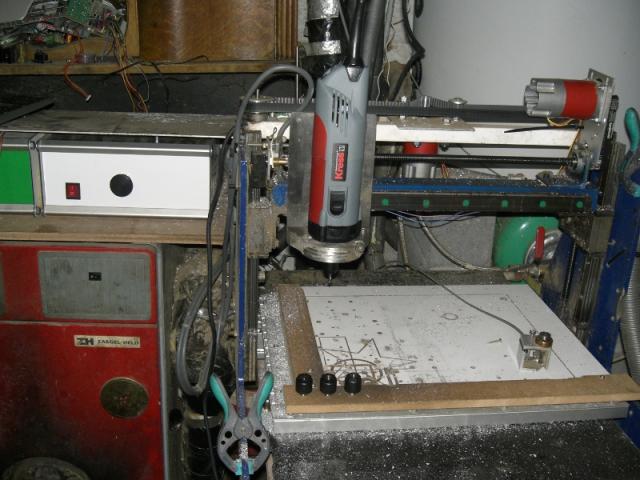

Voici par ou tout a commencer, mon fils Marc qui était amateur de "RC" auto a voulu faire un avion pour tester,
et après avoir vu les différents site sur la net c'est dirigé sur un projet de CNC amateur,
je souligne qu'il est affûteur d'outiliage mécanique général sur CNC industrielle 4. 5. & 6. Axes,
petite PME ou il sont deux ouvriers, lui et Philippe, amis et patron.
Pour les outils "bois " & "métaux" et création d'outils industriel divers "Caterpilar" et autre....
Caterpilar se situe a Gosselies (Belgique - Charleroi) et est le village d'a coté.

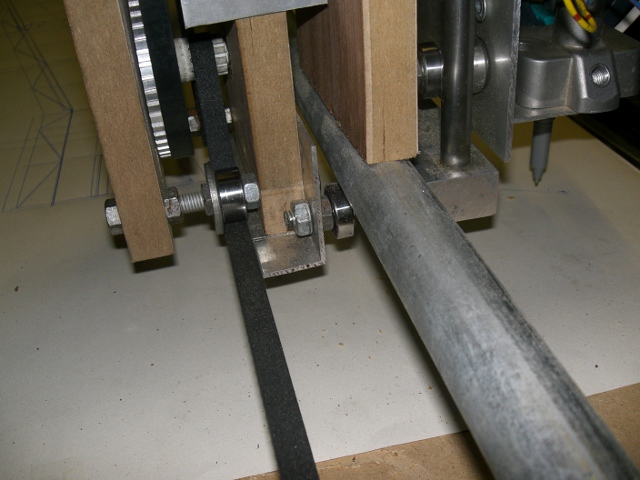

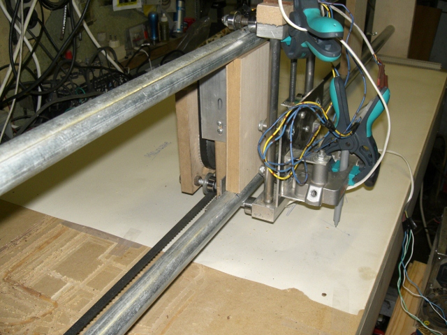

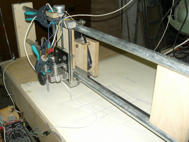

Voici la première CNC de mon fils Marc a monter pour testé, en bois et tuyaux de chauffage et des roulements de roller.
Cartes de commande ont été dessinée avec "BigCi" est réalisée comme tout circuit imprimer au perchlorate de fer.
Voici quelques photos prise au montage de sa 1 ere CNC bois.
C'est bien mieux quand il y a des photos dans le fil du texte, mais cela prend plus de temps.
Le câble croisé pour relier les deux cotés dans l'axes Y1. Y2., car il n'a monter q'un seule moteur PaP.

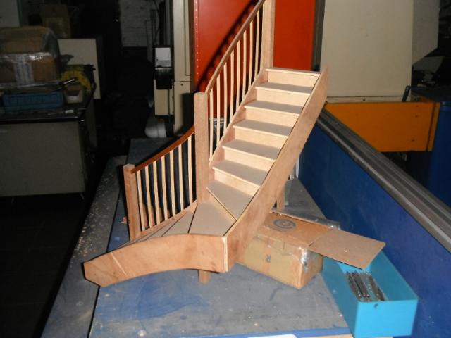

Petit test - un escalier au format 1/10 réalisé avec cette CNC "HomeMade" en bois et tubes chauffage.
Tout cela pour découpe du bois de balsa pour la réalisation d'avion RC et autre model réduit.

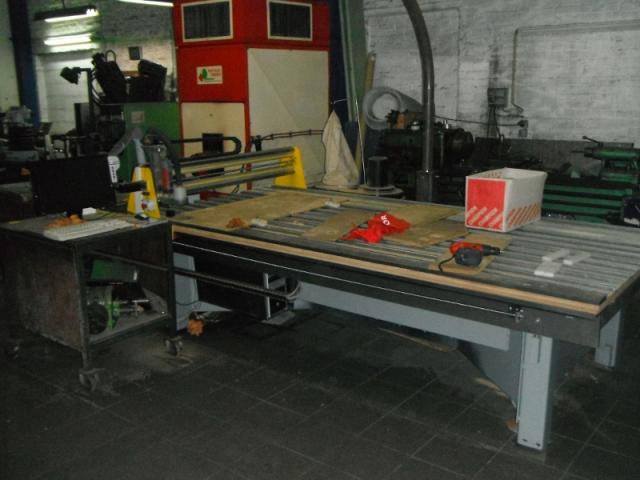

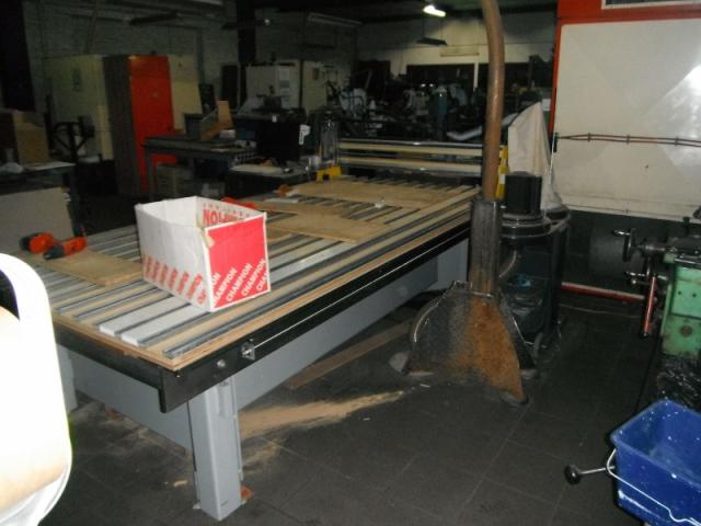

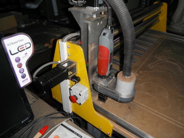

Comme promis voici quelques photos de la CNC que mon fils vient de terminé.
La table de la CNC, un châssis d'une vielle machine qui était destinée a la destruction.
Le pied support pour évacuation de copeaux.
Vue de l’arrière de la CNC.

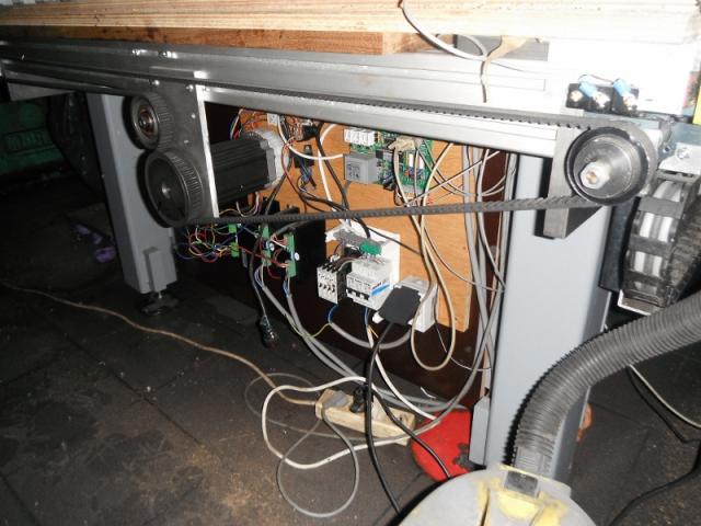

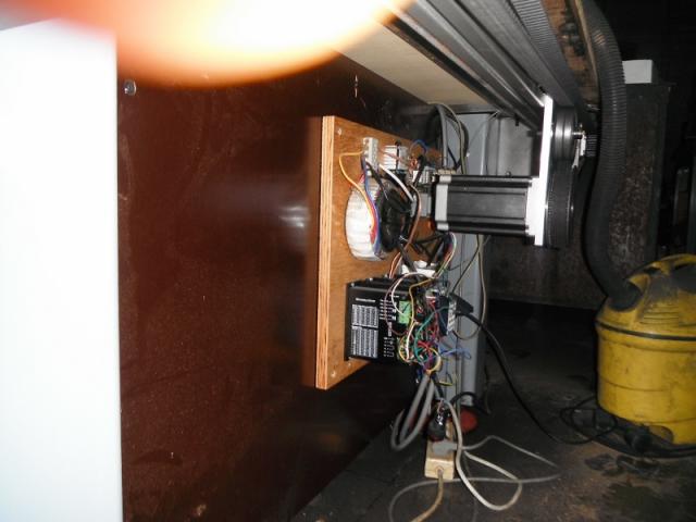

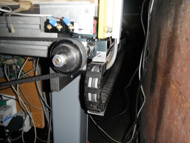

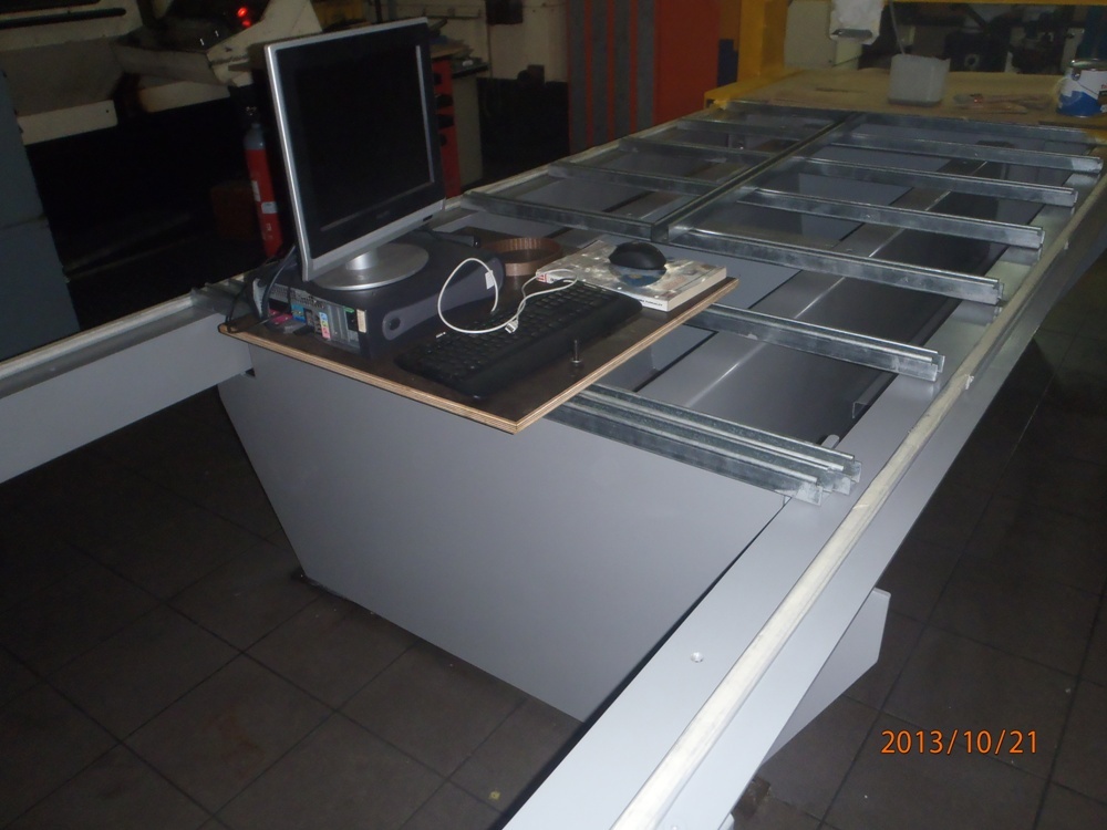

Le coffret de commande et la courroie qui relie les axes X1. X2..
Vue de l'autre coté.

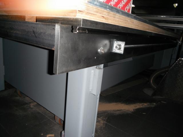

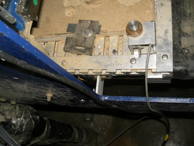

Les renforts des axes X. en plat d'acier en forme de Té.

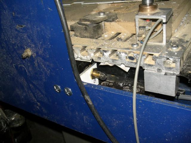

Partie de table et la fixation des pièces a usinés.
Le portique de axe Y. qui supporte l'axe Z.
La broche sur axe Z. sur le portique Y.
Et bien d'autres....

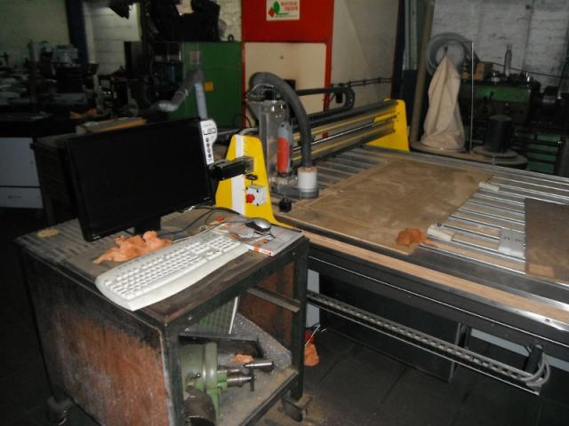

Une nouvelle Machine CNC est en cours de construction en acier de 4000x1500 de table, a voir ici.
http://cnc-papykyka.xooit.be/t413-CNC-table-4000x1500.htm
