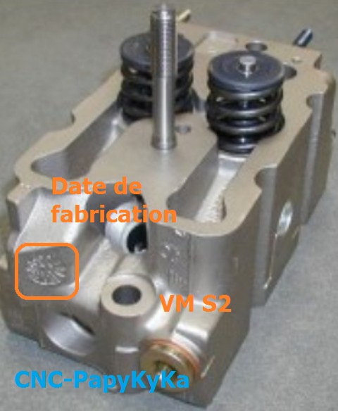

La 1 ère chose la date de fabrication sont indiquée sur la face Av des culasses.
Si l'alternateur a sont régulateur intégrés c'est un 94/95, S2 série 2, le TB est différent aussi.

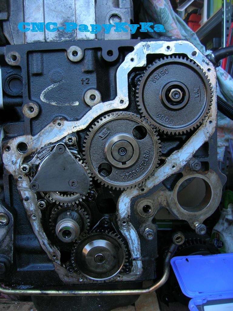

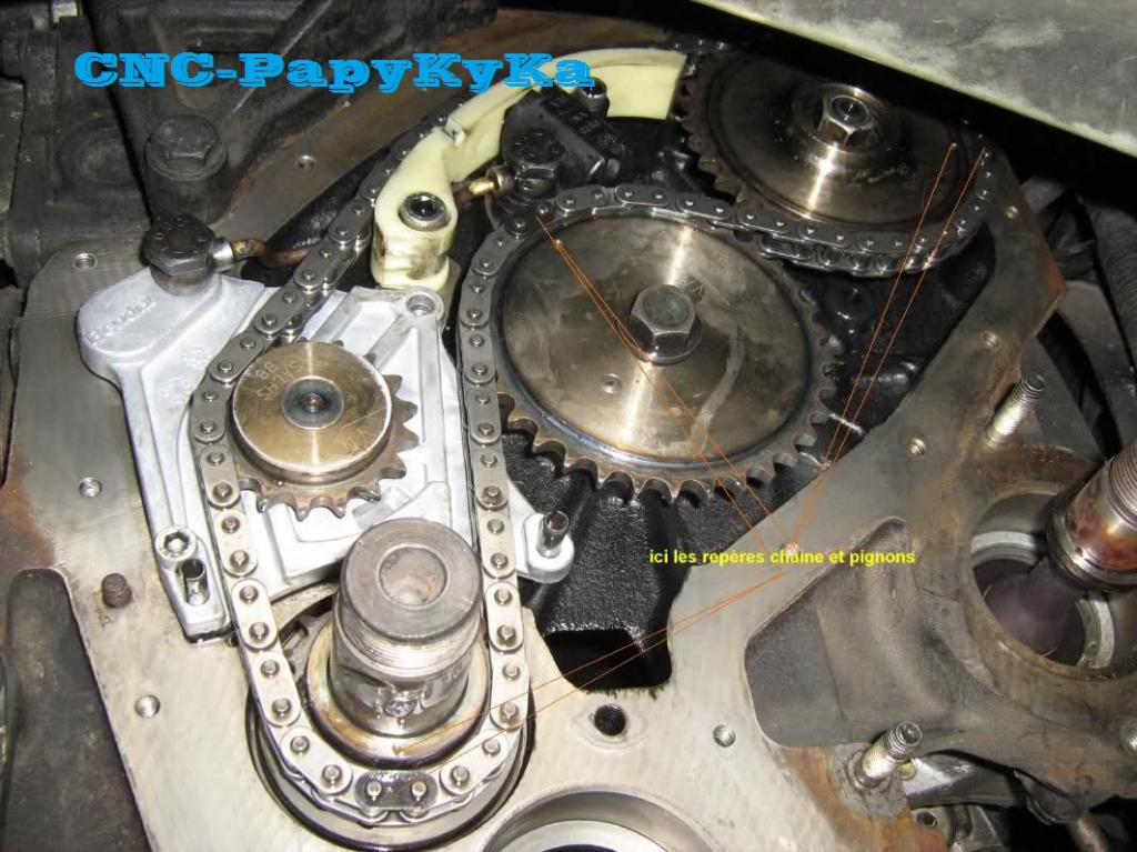

Les premier S3, sont a distribution a chaine, les secondes, sont revenue a la cascade de pignions.

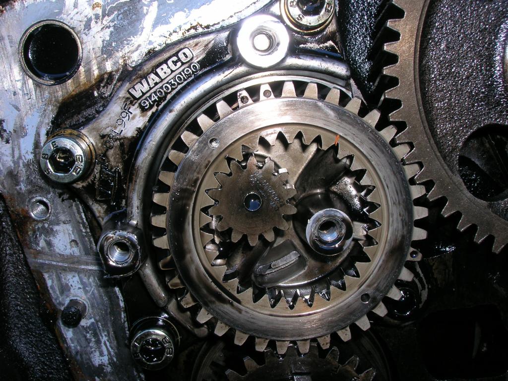

Les pompe d'injection sont différente (tourne en inverse l'un de l'autre).

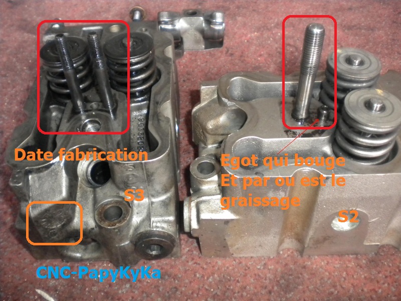

Si tu a démonter les culasses, a tu des photos ??.
Car la aussi, 4 type de position des porte injecteurs et bougies de préchauffages.

La pompe sur S3, tourne différemment, entre chaine & pigions, et pilotée par électronique
C'est un injecteur pilote qui fait la mise au point de la pompe.
Sur S2, c'est pas la même pompe, c'est tout mécanique.
Pour les pignons entre S2 & S3, juste un pignon doit être différent (Amortisseur).
La date sur culasses.
Divers culasses.
