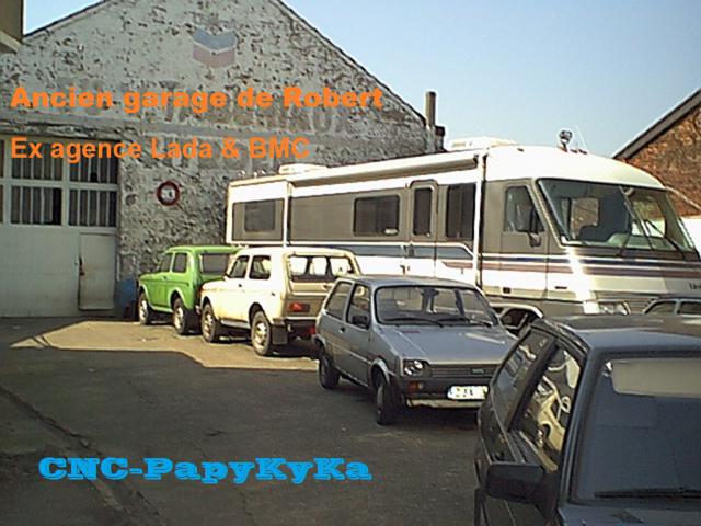

C'est quoi, cela....., c'est dans l'ancien 'Garage' du frangin 'Robert' (RIP).

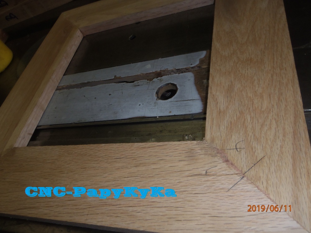

L'équerrage des plateaux  (Merisier) et centre en 'Peuplier', les 4 plateaux qui sont déjà collé.
Vérification de l'équerrage du guide de la Robland K260.
Le bloc est vérifier avec un bon équerre.
Les plateaux sont mis a 90° aussi, mais sur un des champs.
Problème le hauteur Maxi est de 175 MM, et j'ai du 178 x 180. donc impossible, donc....
Allez chez mon fils Marc, pour raboté sur sa machine Robland 310 Mm,
Et qui sais passé jusque 215 Mm, c'est encore juste pour les plateaux de Merisier.
La présentation est correcte reste a collé et mise en presses....

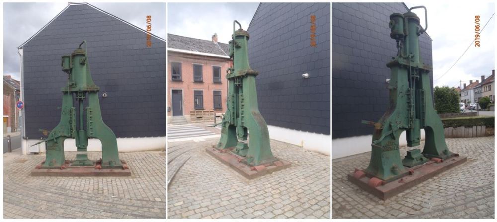

Petite photos faite hier.
Un petit 'Marteau pillon' a vapeur, cela fait son poids.
Trouvé dans une petite ville du 'Brabant Wallon' de 'Court St Etienne'.
L'usine Energie de Marcinelle, ou mon pére a travailier avant geurre comme 'planeur' de tôle.
C'ette usine n'exite plus depuis les années 60', que de souvenir,PapyKy.

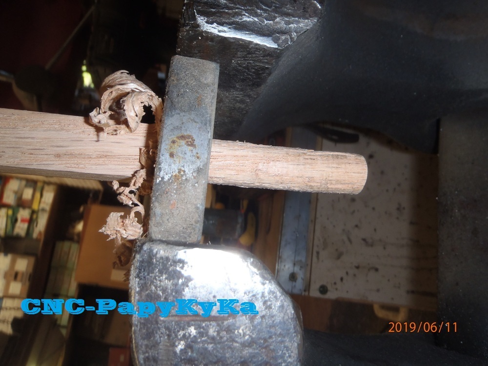

Mais l'un des blocs, a deux trous de chevilles de 12 Mm, comme les rebouché ??.
Et comment avoir fait ce bout de chêne de 12 MM cylindrique facilement.
Un trou dans un bloc d'acier et, des bouts de bois, coupé carré de 1 Mm plud gros.
Simple a produire en grand série, de tout diamètres.

Pour posé l'enclume sur le 'battit', il me faut une surface plane pour y fixer un cadre en cornière d'acier.
Et comme j'avais préparé des planches de chêne et même temps que pour les coins.
Les coupé a longueur et a 45°, pour former un cadre a collé au bloc déjà former.
Des 'biscuits' sont placer pour solidifier les assemblages. :heart:
Simple a réalisé, avec une copie d'une machine bien trop chère pour le 'bricolo' de PapyKy.
Mise sous presses sur un panneau, et attendre quelques heures.
Un coup d'abrasif pour les surplus de colle, et c'est prêt pour la fixation au dessus du 'Battit'.
Mais quand les quatre coins seront collé, et le cadre acier sera fabriquer, pour maintenir l'enclume en place.

La mise en place de le ferraille de fixation de l'enclume sur le 'Billot'.
Dans le cadre supérieur, placement de 6 bouts de 'chêne' des chute du cadre.
Beaucoup de colle sur les deux faces, car pas mal de fente a remplir.
Le cadre acier sert de maintien du bois, avec pas moins de 7 presses.
Les trous pour le placement de sa fixation sont perforé pour évité tout éclatement,
A deux niveaux, suivant les dimension des vis de 10 Mm, a tète hexagonale de 17 Mm.
Les surplus de colle qui ont sorti sont déjà éliminé,
La partie supérieur sera poncée a l'abrasif au gain de 60, puis 240.

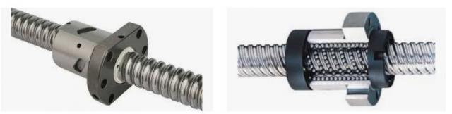

Ce petit tour est un tour conventionnelle acheter neuf (550 Mm) et transformer en CNC.
Commande de axes par moteur PàP (Pas à Pas), a codeur intégré.
Fin de course de référence, électronique pour les références (0.0 de axes),
Remplacement du moteur, monophasé (550 W) par un triphasé du double de sa puissance, (1.050 W).
Remplacement des poulies multiples (changement des rapport de vitesses), par une 'multi V',
Et placement d'un variateur de vitesses a variateur de fréquence.
Avec remplement des vis de commande a pas carré pour des vis a billes.
Le tout sur un vieux PC, (Win 95), et programme installer (Mach3), et surtout savoir s'en servir.
Merci a Marc.
Simple NON ?????.

PostPosted: Sun 30 Jun - 08:40 (2019)    Post subject: PapyKy, récupère l'un des outils principale du Maréchal Ferrant. Reply with quote
Retour en arriére, hier, avant la casse de cette 'fonte'.
Des images de hier, avant la casse de cette fonte.
