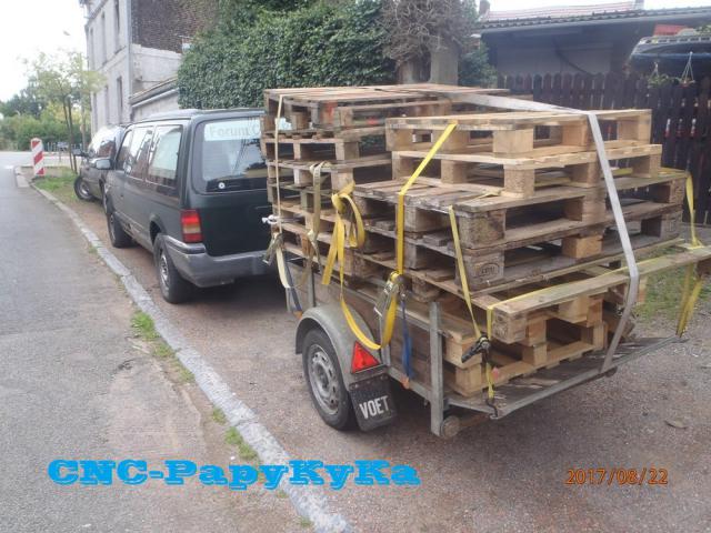

En premier prendre des "RécuPal", bien sur il faut du stock,
Mais cela PapyKy en a bien sur, de démontée et bien sec.
