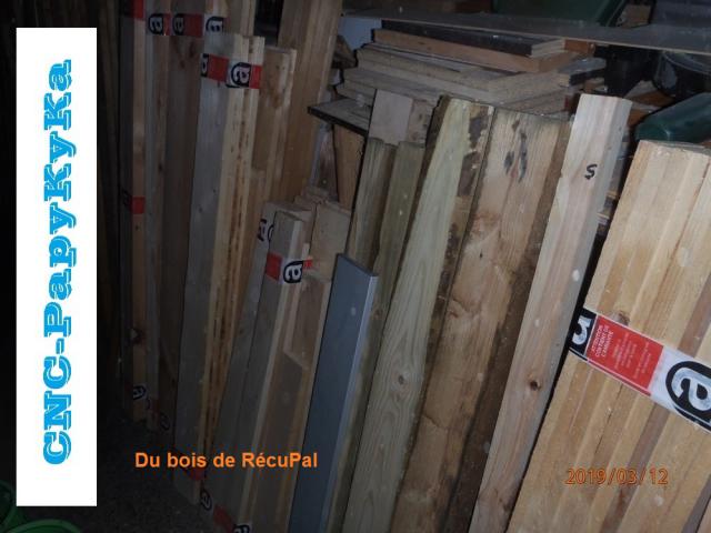

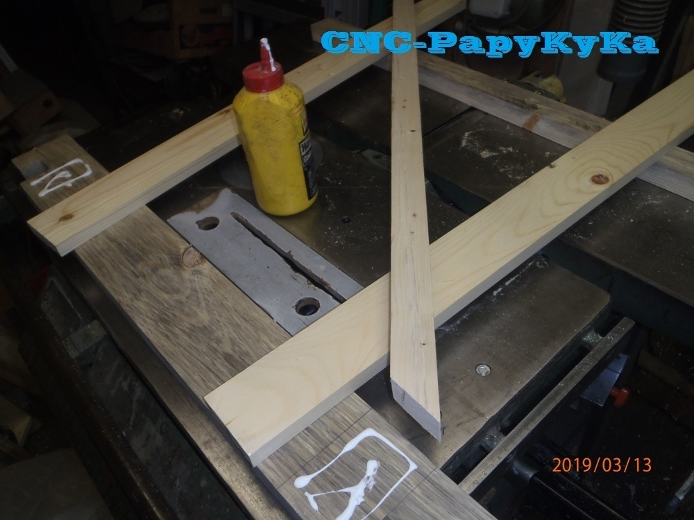

Je doit faire des consoles pour y placer deux planches, pour faire du rangement, dans le CarPort.
Des bois de "RécuPal", c'est pas chère, NON ??
Raboter quatre faces, et couper a longueurs divers.
De la colle et une série de clous a l'agrafeuses, cela est rapide et simple a réalisé.
Coupé les coins, pour l'esthétique.
Un coup d'abrasif pour évité les échâtes dans les mains.
Un peu d'huile de lin siccativée, pour évité les petites 'Bébêtes'.
Facile a réalisé, et pas un €, pour leurs réalisation, A plus, PapyKy.

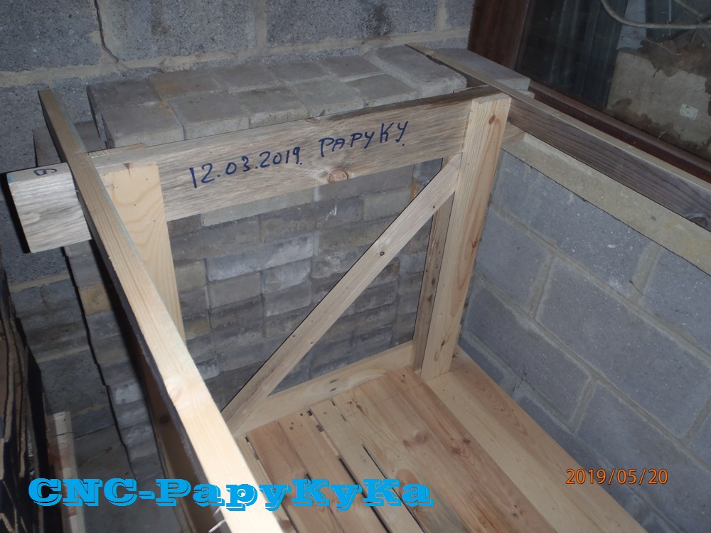

PostPosted: Sat 23 Mar - 09:14 (2019)    Post subject: Utilisation et recupération de bois en "RécuPal". Reply with quote

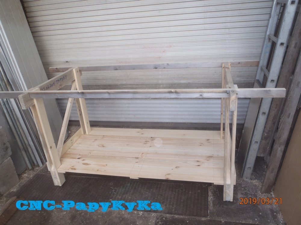

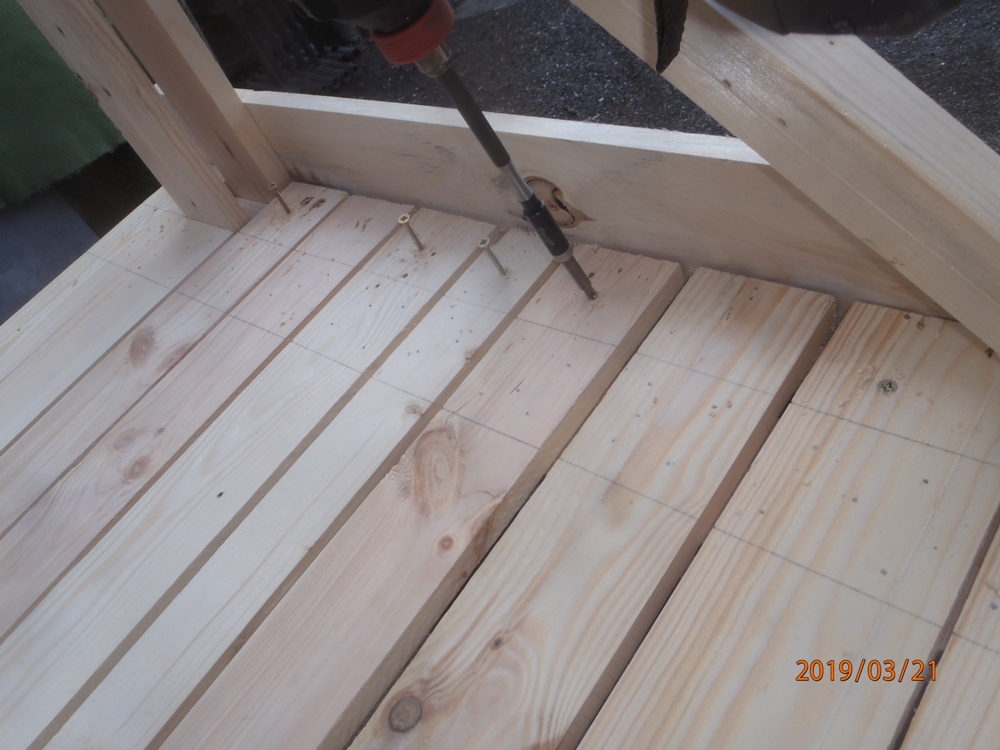

Pour faire du rangement dans le 'CarPort', une table, pour faire du rempotage de fleures.
Voila un des pieds en cour de finition.
La réalisation.... tout en images.
A plus pour la suite, PapyKy.
PostPosted: Sat 23 Mar - 09:15 (2019)    Post subject: Utilisation et recupération de bois en "RécuPal". Reply with quote

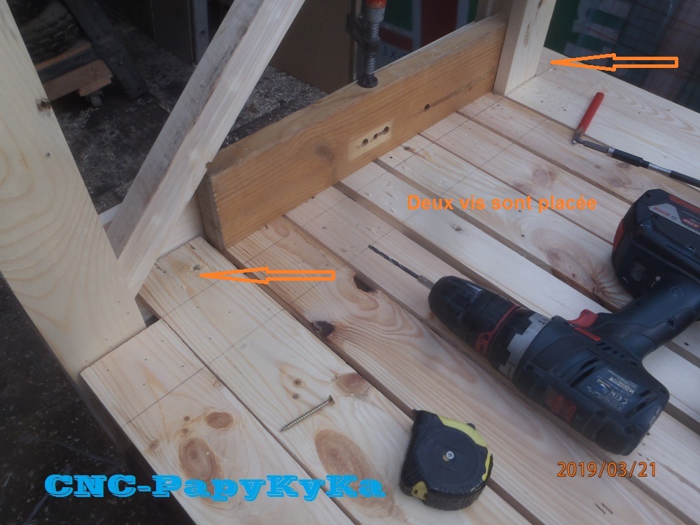

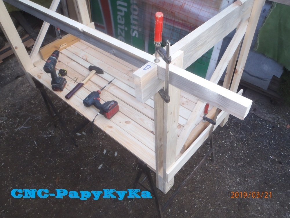

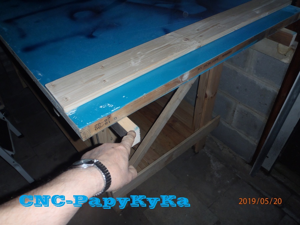

La suite du montage de cette table de rempotage qui sera placée dans le 'CarPort'.
Le plateau inférieur est constituée de 'RécuPal' et a une longueur de 1490 Mm de long.
Et les pieds ont reçu les 'vérins' mécanique pour le réglage en hauteur.
Reste a y placer une 'Porte' de récup, d'un voisin, Merci a lui, PapyKy.

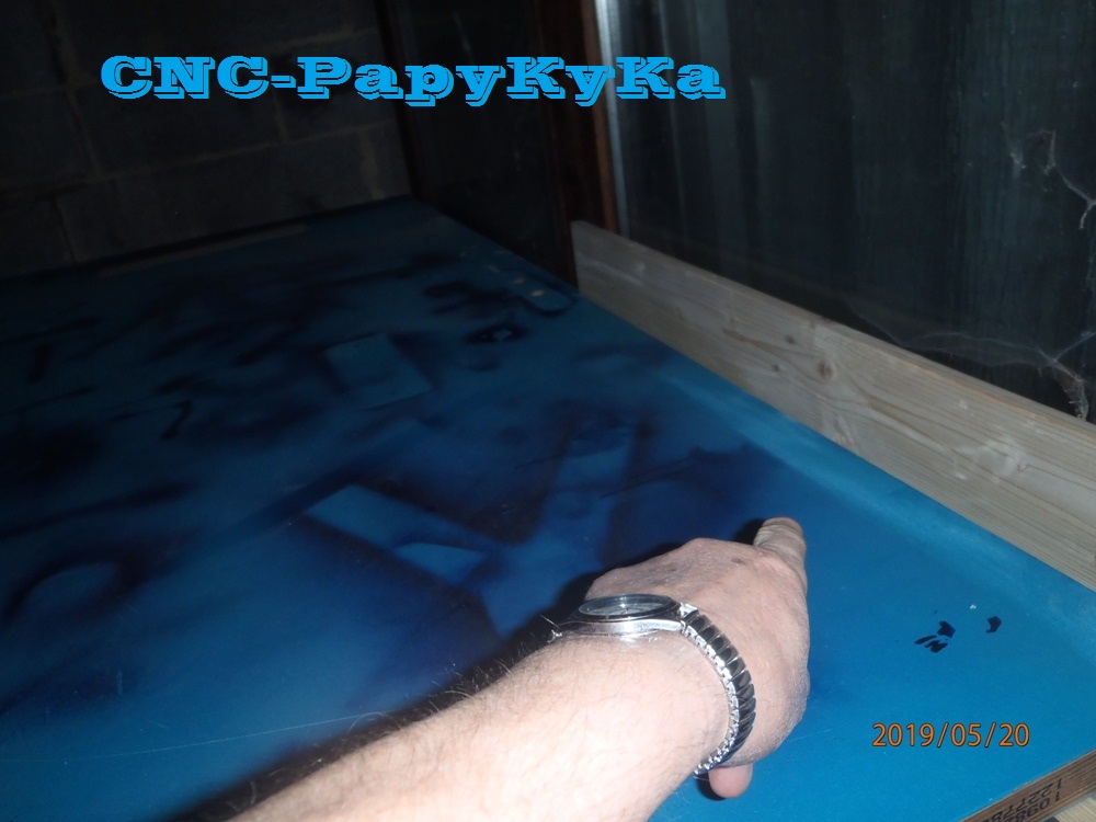

PostPosted: Tue 21 May - 13:32 (2019)    Post subject: Utilisation et recupération de bois en "RécuPal". Reply with quote
Voila le temps est favorable a faire du nettoyage dans ce CarPort,
Car l'ont y accumule pas mal de chose, (l'on peut toujours avoir besoin),
Oui mais......, NON pas le 8 Mai, l'on est le 21, HIiiiiii.

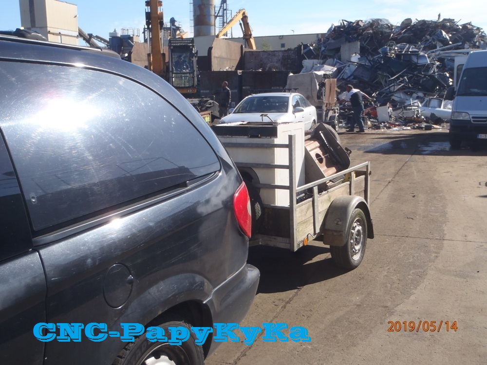

Alors l'on en profite de ce temps pas trop chaud, pour porter les 'Mitraille' au recyclage.
Avant cela plusieur remorque de 'déchet vert', récolter l'hiver, qui fut long malgrés le peu de gelée.
Mais aussi le reste de la couverture de l'atelier d'un surface de 170 M², qui était stoker dans ce CarPort.
Qui fut réalisée ave mon fils marc et Daniel, (RIP), ex compagnion de ma fille Maryline.

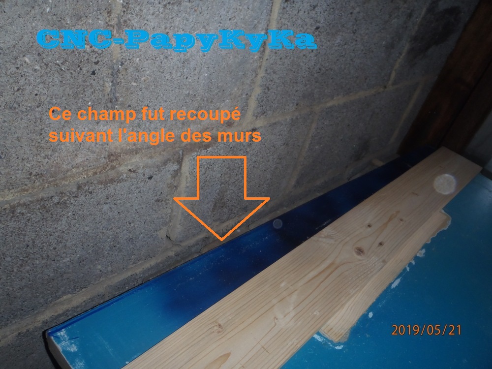

Il ma fallut recouper cette tablette, car l'angle des murs qui ne sont pas a 90°,
De cette Porte de RécupRue, et des supports trop long.
A suivre, Bonne journée a ceux qui passeront ici, PapyKy.

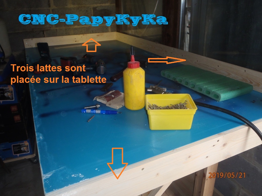

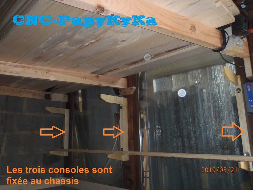

PostPosted: Tue 21 May - 16:00 (2019)    Post subject: Utilisation et recupération de bois en "RécuPal". Reply with quote

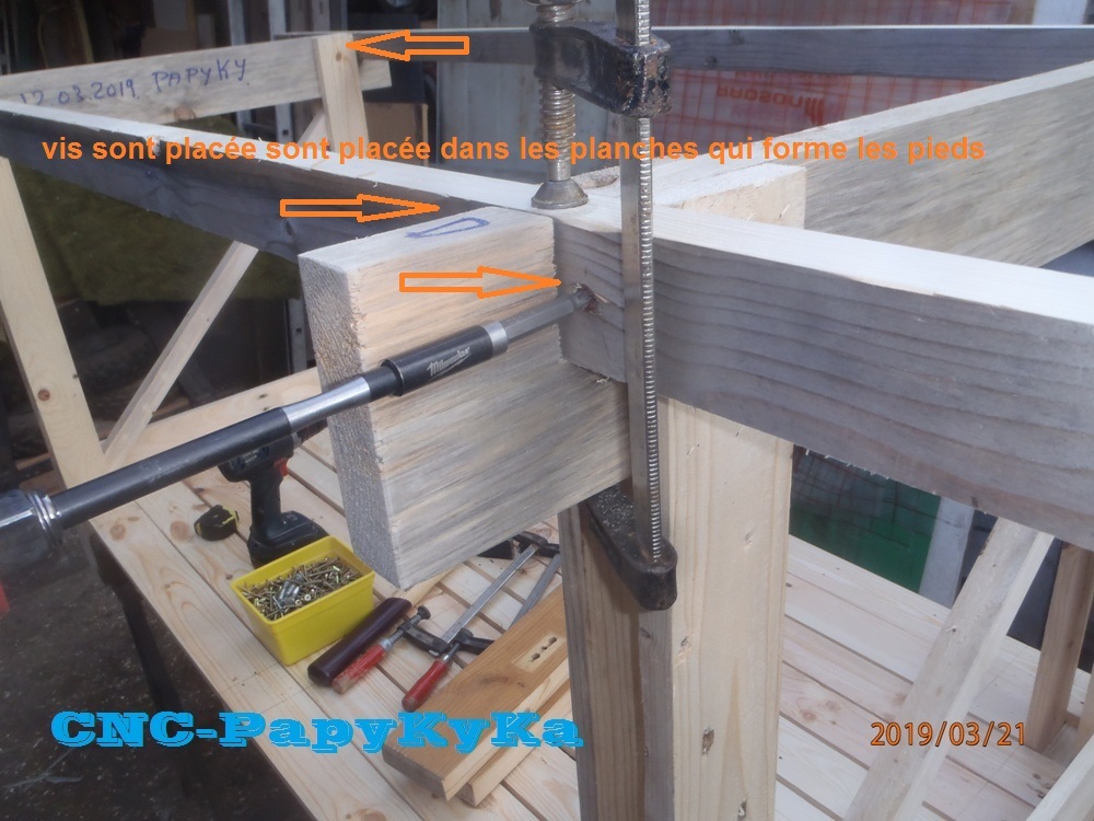

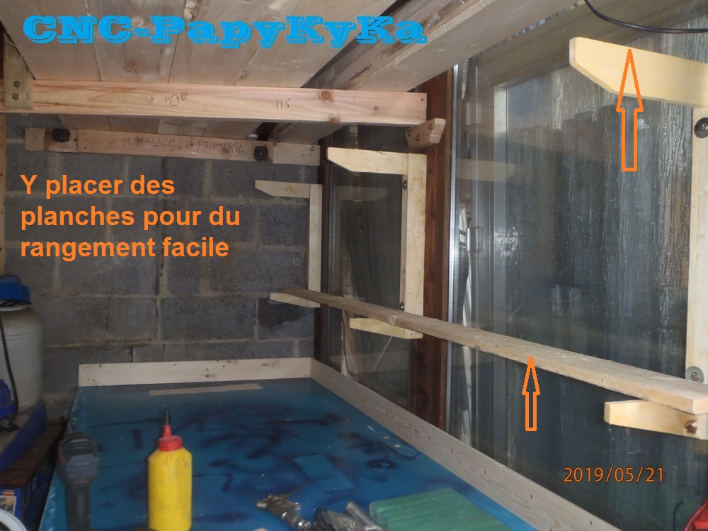

Le placement des renforts et fixations.
Une latte est placée contre les châssis pour ne pas 'tapez' les vitres en double vitrage, encore du 'RécupRue',
C'est des châssis en 'merenti' ??, bois exotique qui résiste très bien dans le temps, et qui sont en bonne état.
C'est derrière cette vitre que je place cette table, le reste en images, car peu de personnes lise les textes entre les photos.
Bonne journée a ceux qui suivent, A++, PapyKy et ces assistants, HIiiiii.

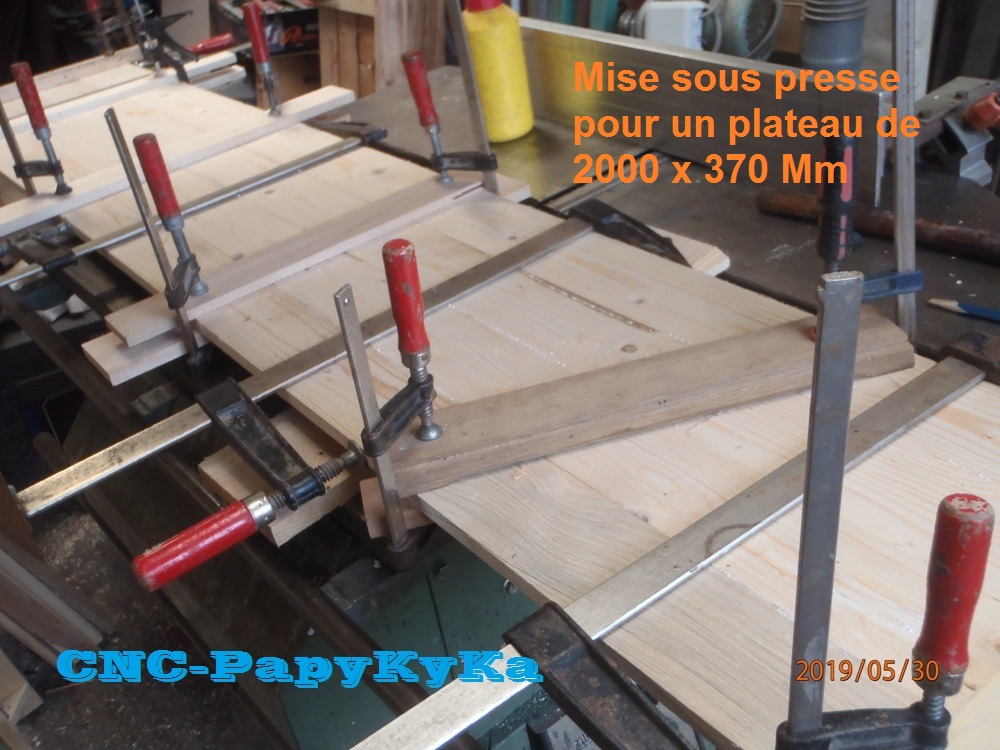

La suite....

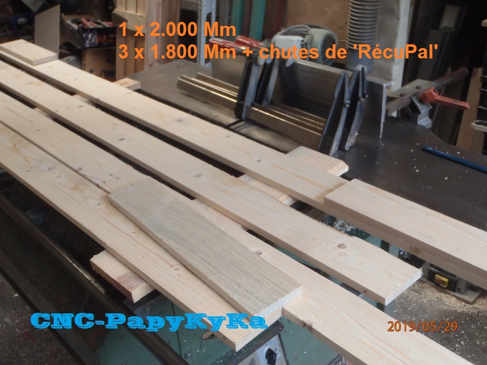

Les planches de cette étagère.
Celle-ci doit faire 2 mètres de long, sur +/- 370 Mm de largeur, pour le haut.
Les planches : une de 2 mètres de long, les autres ont 1.800 Mm x 95 Mm,
Sont rabotée a +/- 18Mm, et 90 Mm de largeur un fois les champs rectifié.
Des bouts de chute, rabotée en même temps, sont coupé a 90°, pour être collé en bout et croisée.
Un peu de colle et beaucoup de presse pour tout maintenir en place, pour deux heures.
Reste a attendre, et passé un coup de ponceuse a l'abrasif, A plus, PapyKy.

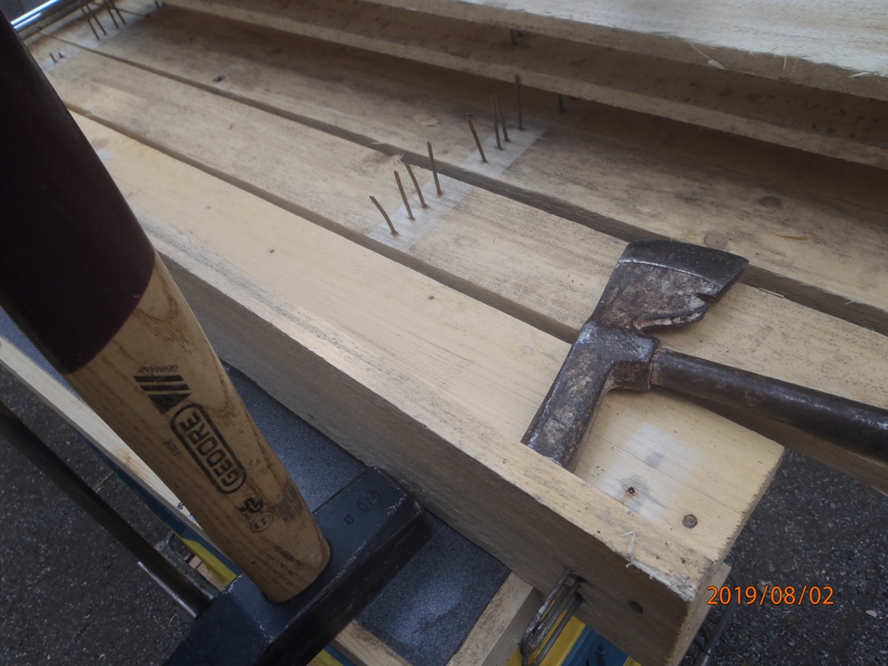

Cette semaine est encore pour de la 'Récup Bois',
4 palettes en bois de sapin, de belle qualité et de grande longueur.
Aprés avoir cassé les 'blocs', les reste des blocs sont retirés des planches.
Les clous repoussé au marteau, et retiré au 'Pieds de biche', et ensuite les rabotés deux faces.
Et du bois de chauffage pour un voisin de ma fille Maryline.
Un sac de 'copeaux', pour un amis de longue date, (JCB) qui élève des 'Cailles'.
Voila le 'trésor' de cette semaine, avec les quatre 'RecupPal'.
A mettre en réserve, bien au sec, pour faire......., Sais pas encore, A plus, PapyKy.
