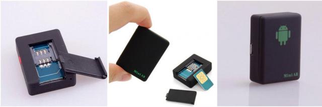

Bonjour
Dans ma recherche d'un traceur GPS offrant le meilleur rapport qualité-prix je me suis laissé tenté par le prix le plus bas d'eBay : Le Mini A8
On le trouve assez facilement sur eBay ou Alibaba à partir d'environ 15€. Le logo "android" n'est pas toujours présent et il existe des versions blanches.
La première constatation est que ce produit ne comporte pas de GPS. Ne croyez pas le titre où cela apparait souvent. La seule possibilité de localisation que ce produit est sensé offrir est une localisation LBS basée sur les cellules GSM. Donc approximative en ville et totalement floue en rase campagne.

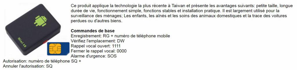

Commençons donc par un résumé des possibilité du produit:
1.- Micro-espion
a) Si on appelle le numéro de la carte SIM, l'appareil décroche et on peut entendre ce qu'il se passe autour. => OK
b) En activant l'alarme sonore, un bruit de plus de 45dB déclenche un appel de l'appareil vers le numéro de téléphone qui a configuré le mode. => OK
c) Activation du mode alarme sonore par SMS "1111" et désactivation par SMS "0000". => OK
2.- Localisation
a) Par cellule GSM (LBS) (et pas par GPS)
b) Après l'envoi à l'appareil d'un SMS "DW" ou "GPS" l'appareil répond d'un SMS avec les coordonnées du traceur ainsi qu'une URL. => NOK
Note: D'après des infos trouvés en Googlant, il semblerait que "DW" doit être réservé pour l'usage en Chine et "GPS" pour l'usage en dehors. Toutefois dans mon cas, aucun des 2 ne renvoi quoi que ce soit.
3.- Bouton SOS
a) Après l'envoi à l'appareil d'un SMS "SOS", le numéro de l'envoyeur est mémorisé.
b) Lors d'une pression sur le bouton rouge SOS, l'appareil doit appeler le numéro mémorisé afin de permettre d'entendre ce qu'il se passe autour. => NOK
Comme vous pouvez le constater par mes commentaires vert et rouges, pour l'instant je n'arrive pas à faire marcher certaines fonctions.
Si certains d'entre-vous ont déjà pratiqué la bête, vos commentaires sont les bienvenus.
Prochaine étape : lui ouvrir le ventre pour voir les possibilité de "hacking" afin de le rendre plus utilisable.
A+
