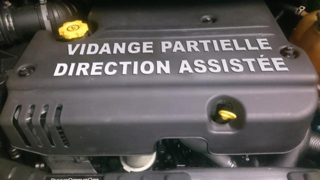

Salut All,
La première partie et donc la vidange dite "partielle" a été effectuée en suivant les différents conseils et tutos.
On peut faire une vidange pratiquement complète en suivant la deuxième partie du tuto à la fin sans devoir vidanger 3 fois de suite.
Encore un petit tuto rapide sur une vidange partielle de la direction assistée d'après ma petite expérience.

ON ATTAQUE :
On lève le véhicule des 2 côtés et on sécurise avec des chandelles. Ensuite on démonte le cache supérieur du moteur.
Une fois fait, on a accès au bocal de D.A ( direction assistée ) qui est juste glissé sur son support à 3 boulons.
