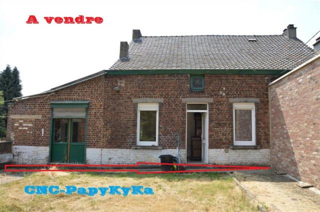

La maison a coté de chez ma fille Maryline est surement vendue.
Maryline (fille de PapyKy) avais en vue de refaire le toit l'année prochaine, Mais....
Elle a eu des bruits de goutes d'eaux dans sont petit grenier, et comme une des goutieres,
Avais déja été 'groudronée' sur le zinc qui n'était plus soudable, pour une réparation correcte.
Cela là désidée ce faire cela de suite, avant l'hivers, et voila ce que est fait sur un Samedi.
Ce jour, j'ai regarder faire cela chez ma fille Maryline.
Car c'est plus pour moi de faire cela, Quoi que !!!!!

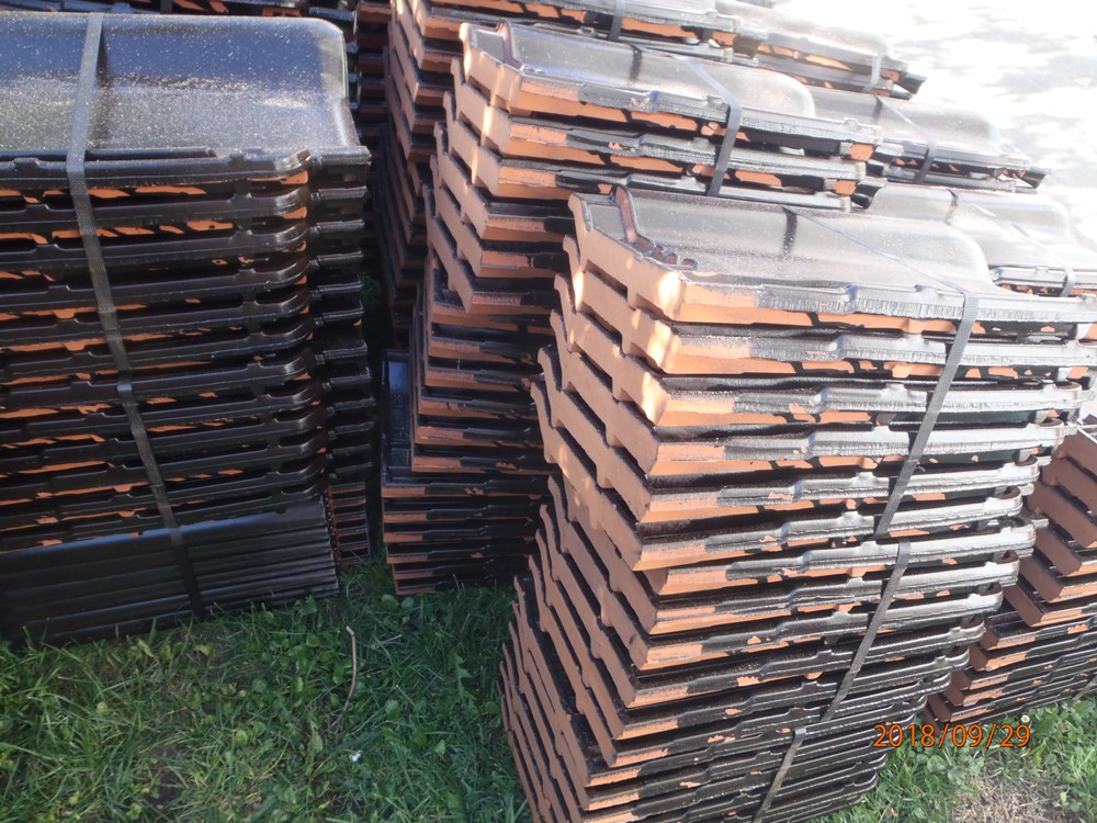

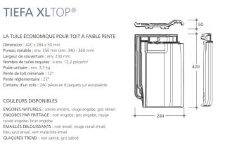

Les tuiles, 12.20 au Metre²,
Je n'ai pas compter exatement mais +/-750 tuiles, plus les tuiles accésoires, (faitiéres et rives) seront utilisé pour cette couverture.
