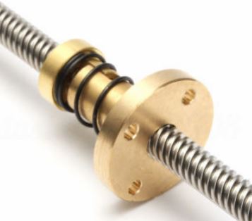

On parle beaucoup de backlash sur les cnc.
Il en existe pour vis trapézoïdale et vis à bille.
Je ne parviens pas à trouver celle pour vis à bille sur le net et la manière de les monter sur les vis.
Mais au fait comment fonctionne ce dispositif?
Peux-t'on le fabriquer sois-même?
Merci d'avance à tous

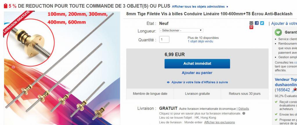

Voila une offre trouvée sur la toile.
Cela est sur une tige Filetée Vis à billes Conduire Linéaire, mais en fait quand l'on regarde d'un peu plus prés ?????.
Ce n'est pas une vis a billes, faut pas ce faire avoir avec cette offre.

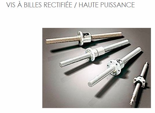

Car sur une vis a bille, il ne faut pas ce 'backlash', Si tu veux en savoir plus, va sur ce lien.
Il y a pluseurs type des 'roullée' et des 'rectifiée', mais les prix sont différent.
http://www.directindustry.fr/prod/pmi/product-53626-1708713.html

Bonjour Daniel,
C'est ce que je pensais on trouve ce dispositif pour les vis à pas trapézoïdal.
Mais pour une vis à bille que met-on pour réduire le jeu?
A+ Philippe

MessagePosté le: Mer 19 Sep - 19:54 (2018)    Sujet du message: Questions sur les écrous anti-backlash. Répondre en citant
Sur les vis a billes il n'y a pas de système de rattrapage de jeu.
C'est la qualité, et la grosseur de ceux-ci, point barre.
Si tu veux être plus précis, tu doit monter en grosseur et qualité.
C'est de même pour les glissières, des ronds étiré, porter sur les bouts, sont faible.
Des ronds posé sur un support sur toute sa longueur, est mieux, et si tu veut le 'top',
C'est des supports...... comme cette de Marc.
A ++, PapyKy.
