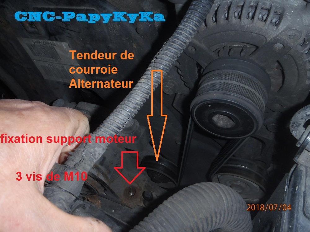

J'entreprend pour la première fois sur ce type de moteur (CRD 2.5 VM), donc je prend mon temps...
Je sais bien qu'il y a pas mal d'infos sur les forum's, Mais, je n'ai pas trouver certaine bonne info.....
Mais comme dit dans le titre 'Pas simple, c'est vrais si pas l'outils Adoc, touche pas a ça petit c.....'
Mais pas pour PapyKy, qui en a déjà vu d'autres.......... le tout en images.
Démontage : 1er jour, pour la distribution.

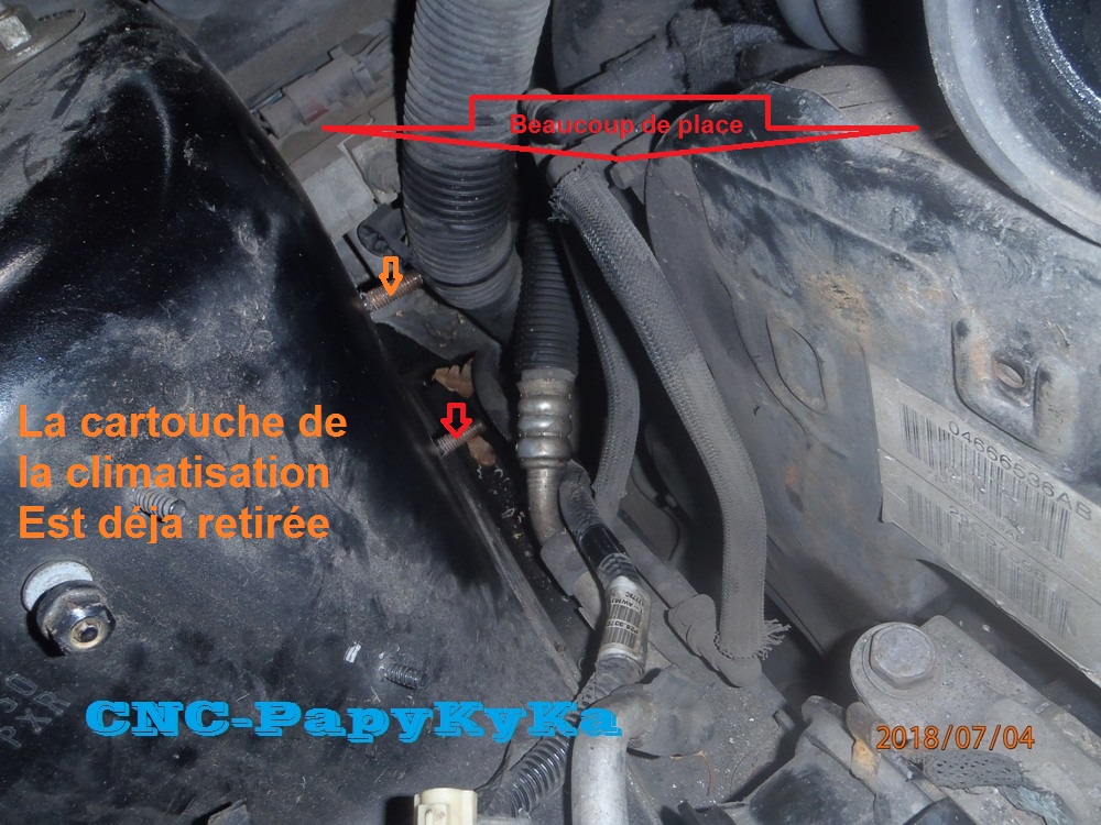

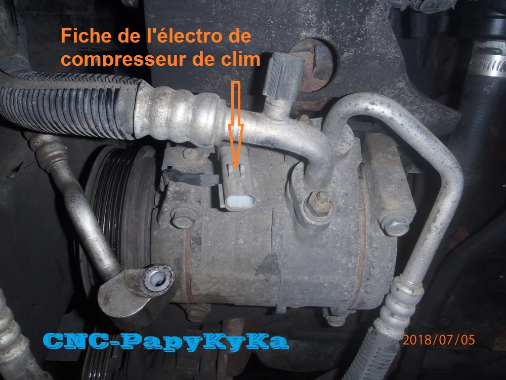

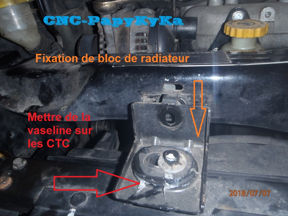

Mais j'ai aussi remplacer deux radiateurs, refroidissement moteur et climatisation,
Qui sont prêt a être remonter, A voir ICI,

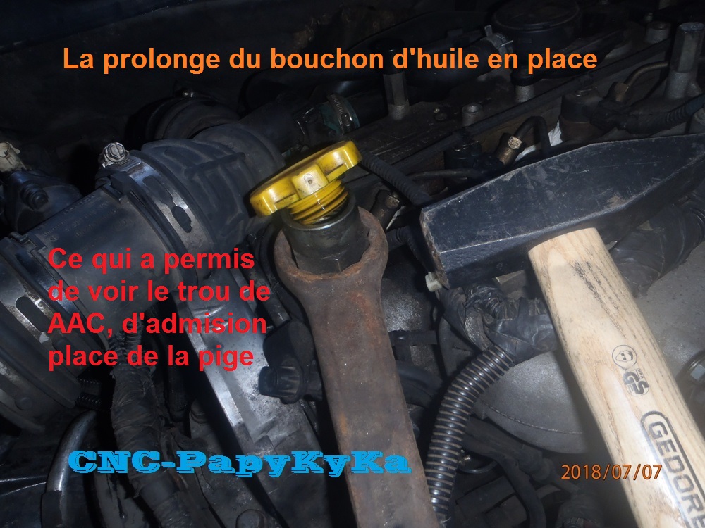

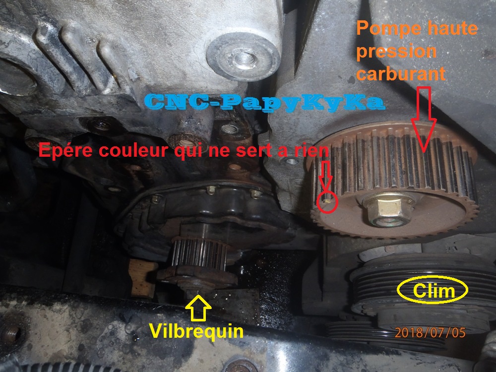

Quelques explications
A t'on déja fait la courroie sur ce moteur ??

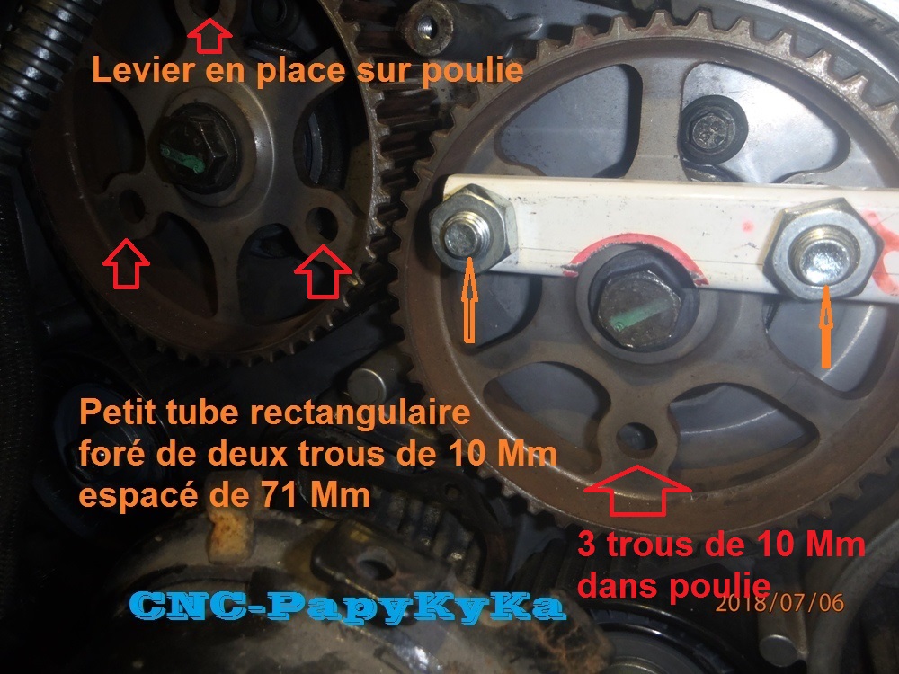

Oui, surement car deux type de touche de couleur, J'ai tout effacer, a l'abrasif,
C'est pour cela que je ne comprenais pas et cela avant dépose de la courroie,

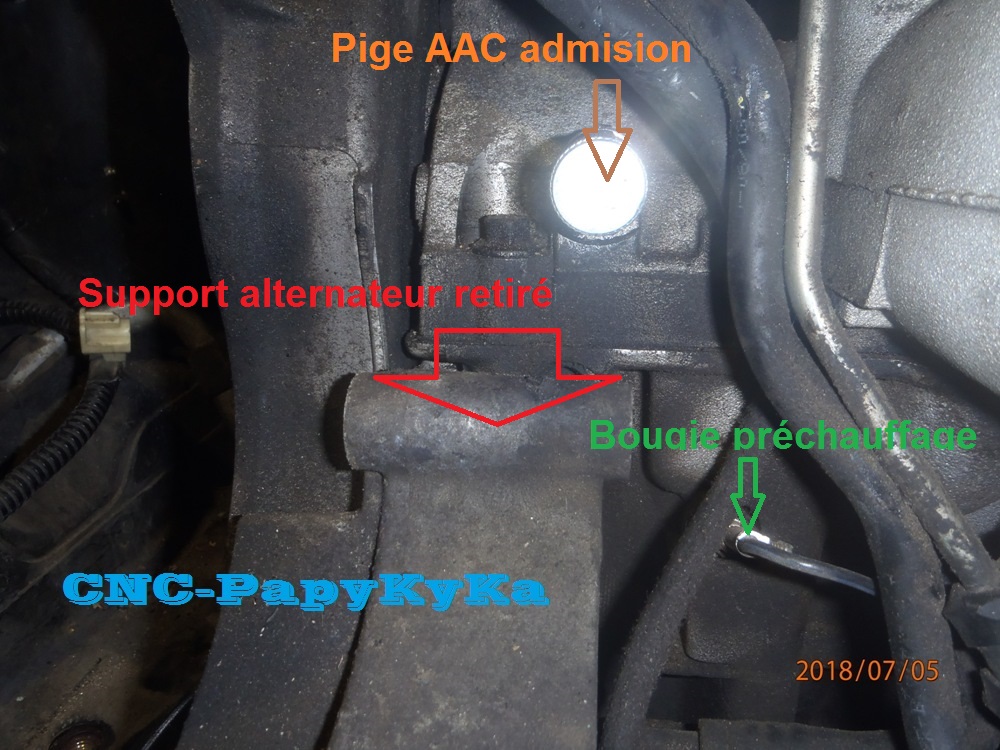

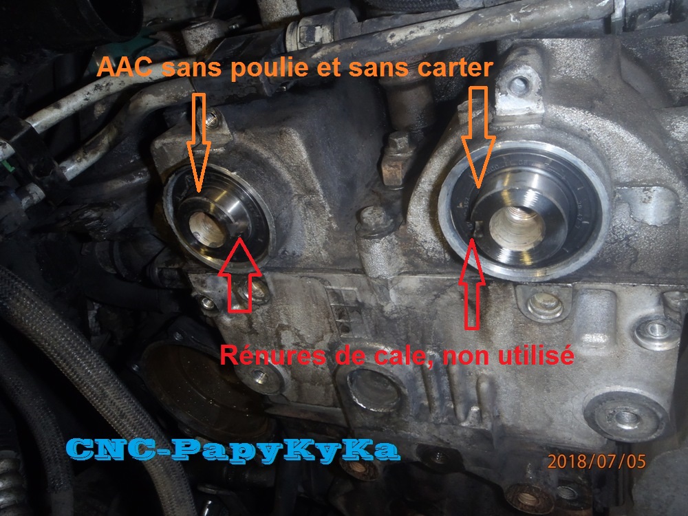

J'avais les piges vilebrequin et AAC échappement qui étais juste, Mais ....
Celui de l'admission était en arrière de plus d'un cran de courroie,
Donc impossible a placer, donc j'ai du décalé les vis des poulies, sans être piger.
Pour le desserrer, sans courroie, dur, dur sans point d'appui, c'est bêtes là.
Même avec une bonne boulonneuse 'TinTin', pas bouger d'un poile.
De ce fait un fer plat foré de trous pour fixer au carter, pour avoir un point d'appuis,
Et Là, c'est venu, comme dans du 'beurre', Ben Oui !!!
Avec les deux trous fileté de fixation carter, sous les poulies crantées.
A plus, d'autres sont en cours de montage, PapyKy, n'ai pas en forme, milles excuse.

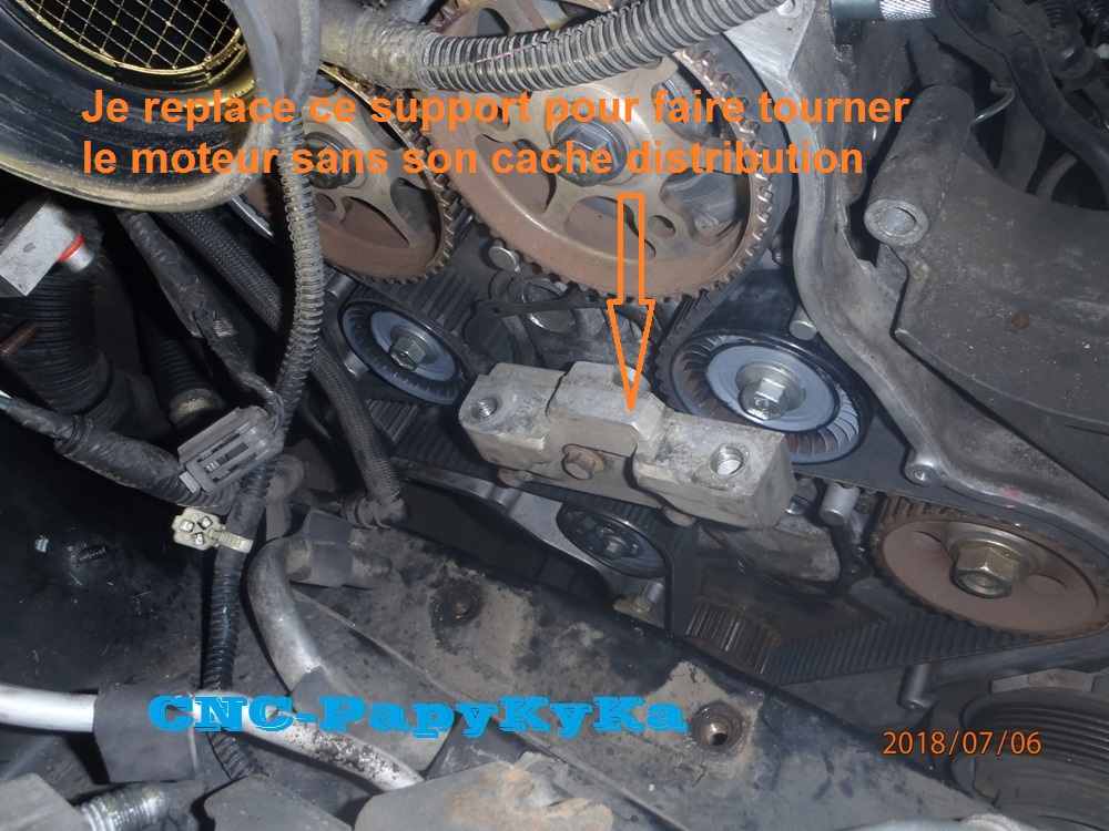

La suite de la distribution 2.5 CRD 2004.
Les images du jour 3, des travaux, OUI, je sais je ne suis pas rapide HIiiiiiiii.

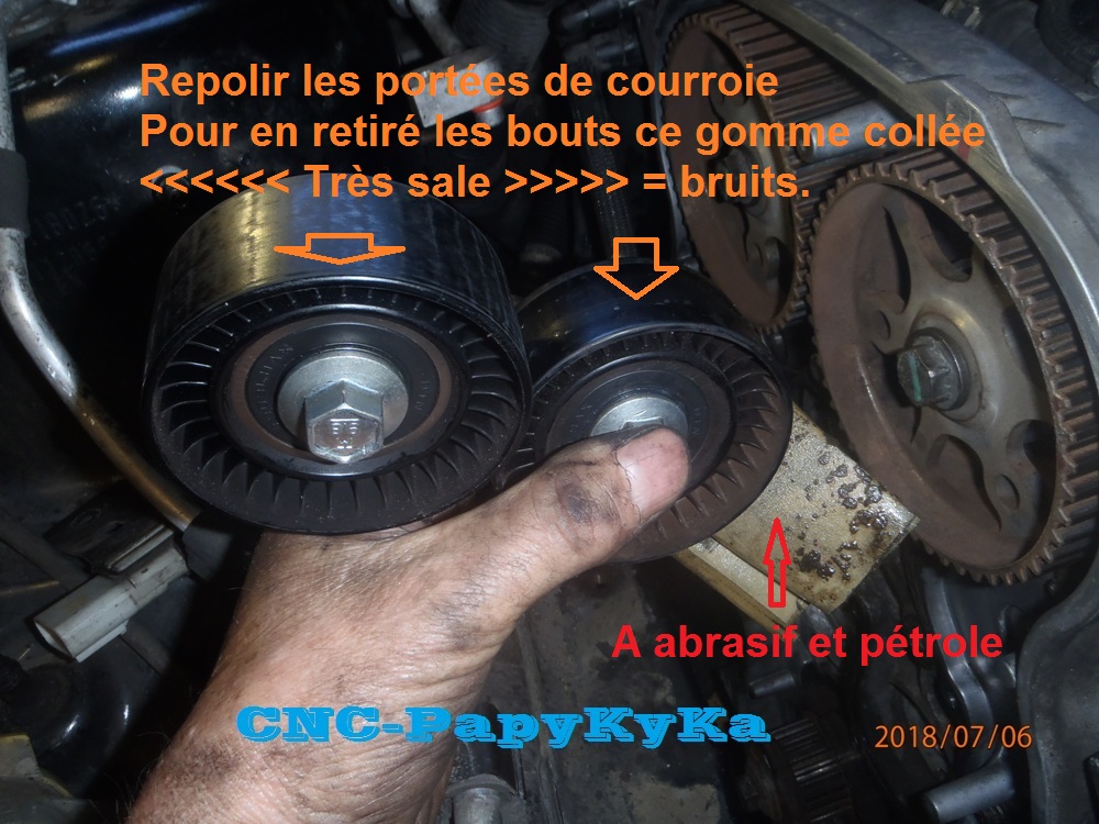

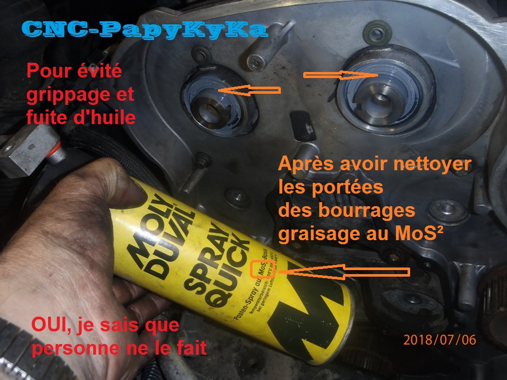

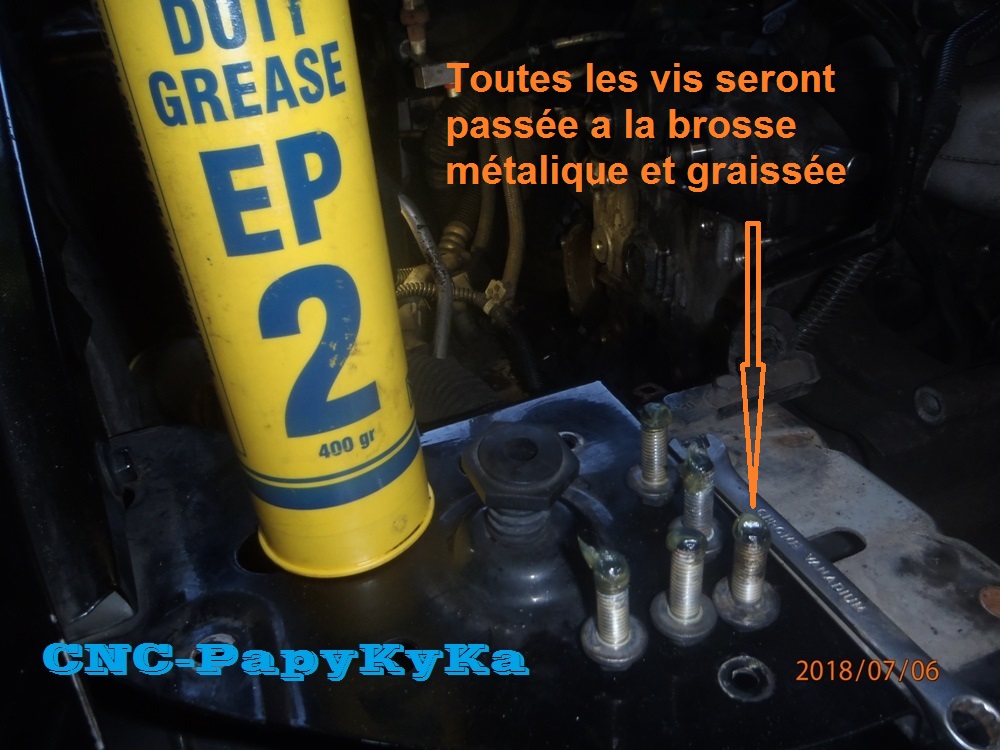

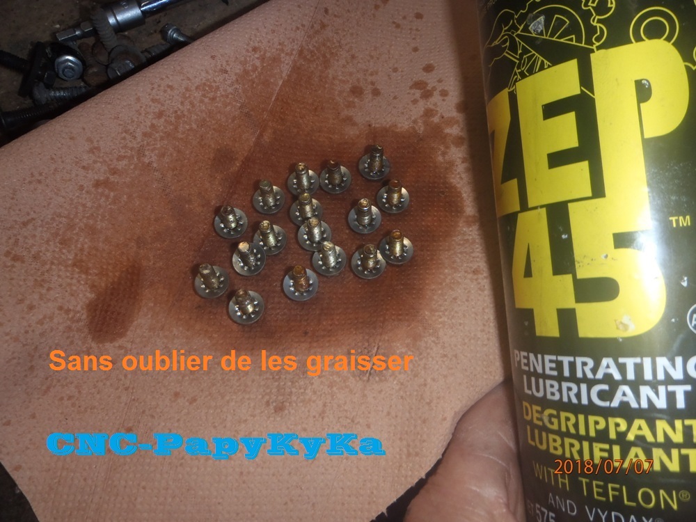

Après avoir laisse le pétrole fait son travail de la veille....
Ce levier qui est foré de deux trous de 10 Mm, ou sont passé une vis de M10, (+/- 50 Mm de long)
Dont la tête est coupée, pour utilisé la partie non filée comme pose dans les trous des poulies  crantée,
Et d'un écrous de chaque coté du tube pour y être maintenu en place, peut être aussi soudé !!!!!
Comme une clef pour fixation d'écrou de disqueuse.

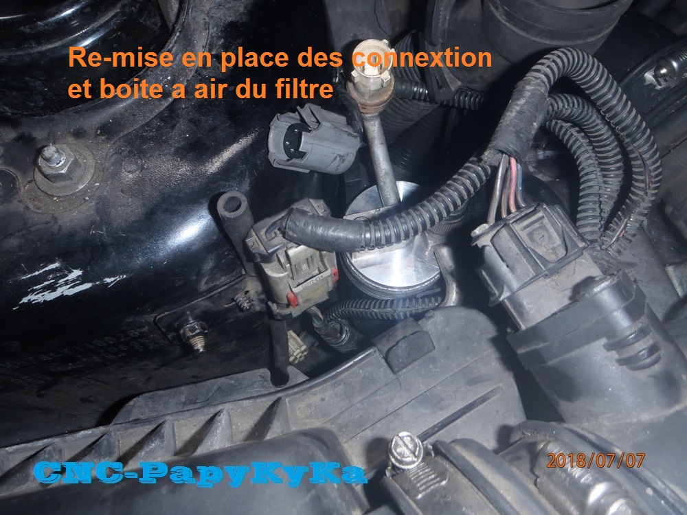

Reste a retiré les 'piges', volant moteur et des deux AAC,
De replacer les deux bouchons avec un joint correcte, et replacer le démarreur.
A démarré le moteur et regarder si cela tourne, HIiiiiiiiiii, PapyKy.

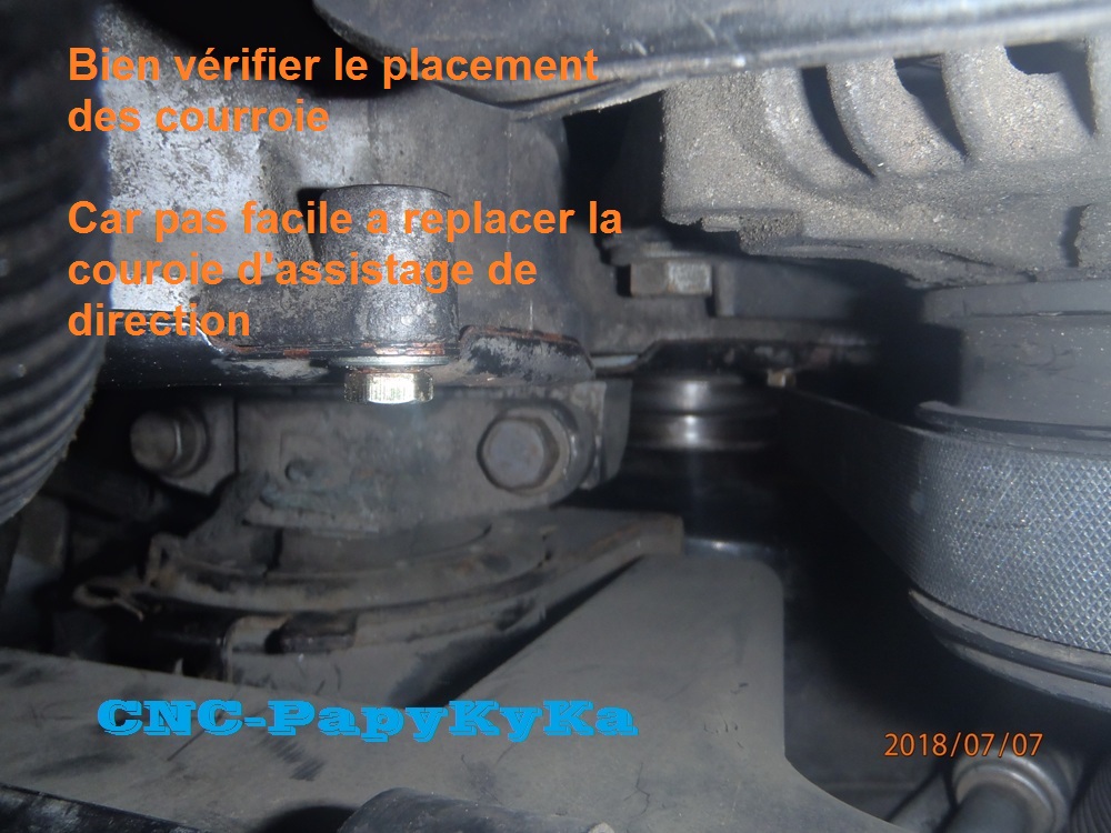

Je le ferais donc dans quelques jours, un nouveau contrôle, fumée et consommation.
